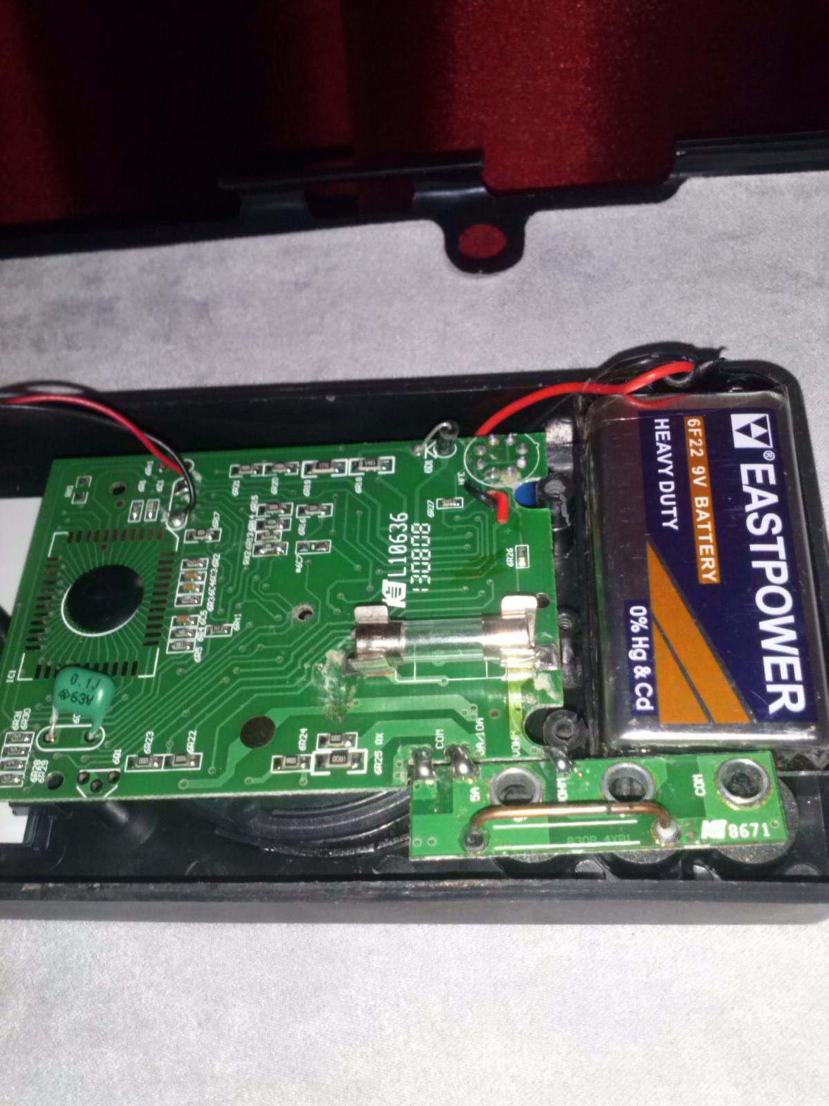

Maks52 642 Опубликовано 4 января, 2016 разбери и восстанови перемычку в нутри.там есть защита,но простенькая.типа преда одноразового.Это в более-менее фирменных может быть такая перемычка А в дешёвых китайских выгорает сразу все и ремонту не подлежит. Поделиться сообщением Ссылка на сообщение Поделиться на другие сайты
Alex030569 7 030 Опубликовано 4 января, 2016 Это в более-менее фирменных может быть такая перемычкаА в дешёвых китайских выгорает сразу все и ремонту не подлежит.Получается нет таких,что бы с защитой? 1 Поделиться сообщением Ссылка на сообщение Поделиться на другие сайты
Crady 8 673 Опубликовано 4 января, 2016 Это в более-менее фирменных может быть такая перемычкаэто по 250 рублей фирменный? :D в машине валяется,полная китайщина,есть перемычка,уже менял,в том что за 120 рублей,то же была,но он погиб под колёсами. Поделиться сообщением Ссылка на сообщение Поделиться на другие сайты
Maks52 642 Опубликовано 4 января, 2016 Получается нет таких,что бы с защитой?Похоже все индивидуально. В твоём случае вскрытие покажет )) У меня таких перемычек небыло. Сгорали сразу, пытался цифровойреанимировать, вроде работает, а показания на экране не соответствуют действительности.Стрелочный сгорел полностью, вместе с дорожками на плате. Последний за 600 р вроде терпит...просто прочерки на экране показывает.Но стараюсь не ошибаться, прежде чем тыкать - проверяю куда ручка повёрнута)) Поделиться сообщением Ссылка на сообщение Поделиться на другие сайты
Alex030569 7 030 Опубликовано 4 января, 2016 Похоже все индивидуально. В твоём случае вскрытие покажет ))У меня таких перемычек небыло. Сгорали сразу, пытался цифровойреанимировать, вроде работает, а показания на экране не соответствуют действительности.Стрелочный сгорел полностью, вместе с дорожками на плате. Последний за 600 р вроде терпит.просто прочерки на экране показывает.Но стараюсь не ошибаться, прежде чем тыкать - проверяю куда ручка повёрнута))Напряжение он показывает,а вот амперы нет. Поделиться сообщением Ссылка на сообщение Поделиться на другие сайты
Alex030569 7 030 Опубликовано 5 января, 2016 разбери и восстанови перемычку в нутри.там есть защита,но простенькая.типа преда одноразового.Есть контакт!Вернее нашел где перегорело.Вечером пропаяю,посмотрим что получится. Поделиться сообщением Ссылка на сообщение Поделиться на другие сайты
ВадимВ 1 708 Опубликовано 5 января, 2016 Есть контакт!Вернее нашел где перегорело.сфоткай, а то у меня тоже так было, что бы не викидывать Поделиться сообщением Ссылка на сообщение Поделиться на другие сайты
Alex030569 7 030 Опубликовано 5 января, 2016 сфоткай, а то у меня тоже так было, что бы не викидыватьВечером щелкну.Там с другой стороны платы дорожка прогоревшая. Поделиться сообщением Ссылка на сообщение Поделиться на другие сайты
ВадимВ 1 708 Опубликовано 5 января, 2016 .Там с другой стороны платы дорожка прогоревшая.на первом перегоревшем был предохранитель (как я его спалил) не вспомню :D , а на нынешнем перемычка впаяна.экономия Поделиться сообщением Ссылка на сообщение Поделиться на другие сайты
Alex030569 7 030 Опубликовано 5 января, 2016 сфоткай, а то у меня тоже так было, что бы не викидыватьНа первом фото все хорошо,все целое.А вот если плату перевернуть,там видно,что дорожка перегорела. Поделиться сообщением Ссылка на сообщение Поделиться на другие сайты
ВадимВ 1 708 Опубликовано 5 января, 2016 Alex030569, Понятно, благодарю. Поделиться сообщением Ссылка на сообщение Поделиться на другие сайты
Alex030569 7 030 Опубликовано 5 января, 2016 это по 250 рублей фирменный? :D в машине валяется,полная китайщина,есть перемычка,уже менял,в том что за 120 рублей,то же была,но он погиб под колёсами.Они сейчас подорожали,смотрел на АлиЭкспресс,почти 300 руб.Свой отремонтировал,доволен. Поделиться сообщением Ссылка на сообщение Поделиться на другие сайты

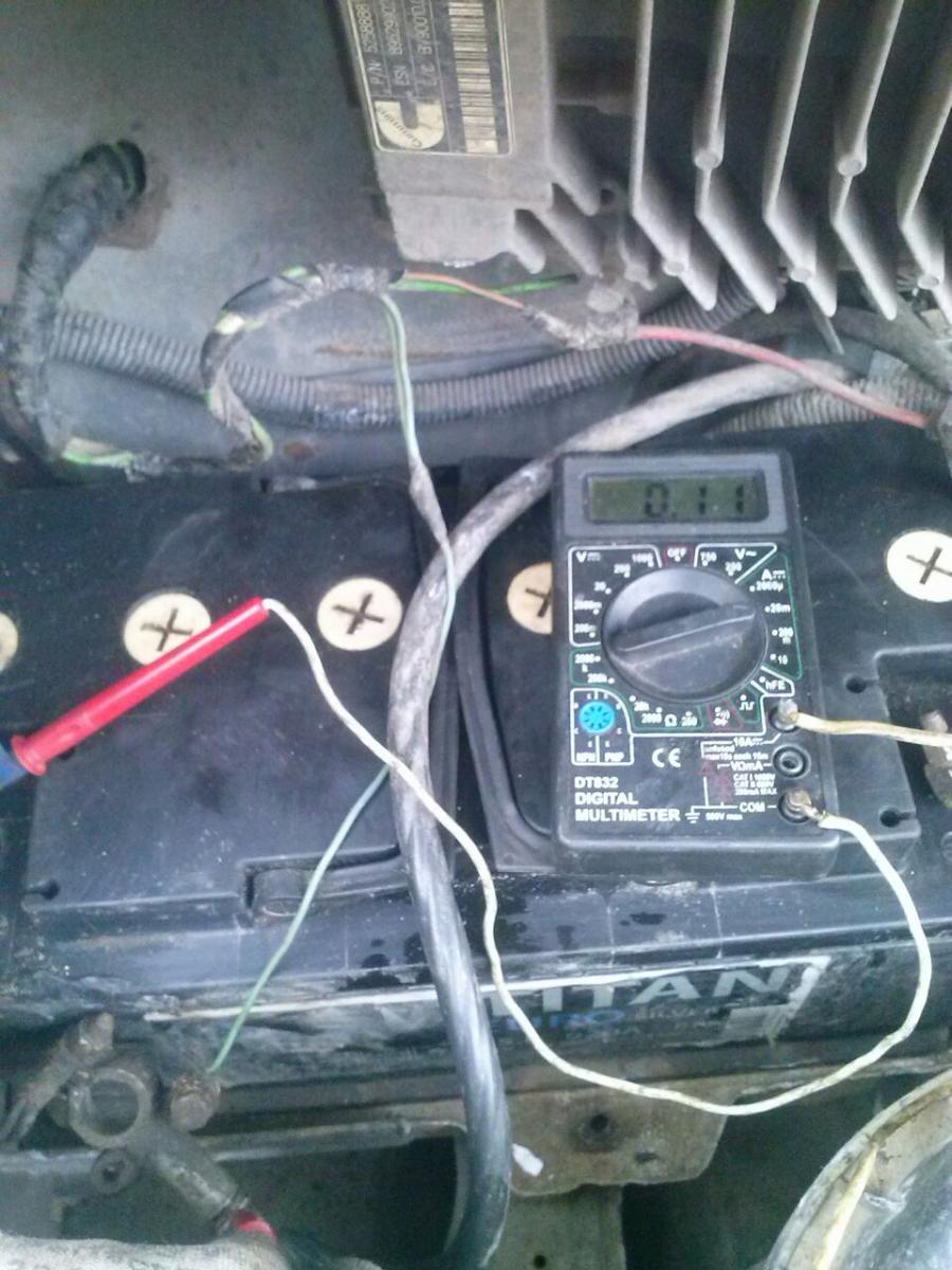

Alex030569 7 030 Опубликовано 21 ноября, 2016 Стоял дешевенький АКБ,за 4 дня сдох и не заводит.Поставил древний ТИТАН,ему уже года 4 наверное,в гараже валялся.Крутит бодро.Проверил еще раз ток утечки.Многовато.Но не могу найти куда убегает. Поделиться сообщением Ссылка на сообщение Поделиться на другие сайты

Den_ 203 Опубликовано 21 ноября, 2016 Стоял дешевенький АКБ,за 4 дня сдох и не заводит.Поставил древний ТИТАН,ему уже года 4 наверное,в гараже валялся.Крутит бодро.Проверил еще раз ток утечки.Многовато.Но не могу найти куда убегает.IMG-20161121-WA0002.jpgРасскажи как ты проверял утечку тока? Мультиметр имеется :) Поделиться сообщением Ссылка на сообщение Поделиться на другие сайты
Alex030569 7 030 Опубликовано 21 ноября, 2016 Расскажи как ты проверял утечку тока? Мультиметр имеется :)Скидываешь минусовую клемму на АКБ,в разрыв тестер.Ждешь,когда ток успокоится. Все. Запоминаешь.Тестер не забудь переставить в нужное положение,иначе сгорит.На фото у меня видно,как надо. Поделиться сообщением Ссылка на сообщение Поделиться на другие сайты
Den_ 203 Опубликовано 21 ноября, 2016 (изменено) Скидываешь минусовую клемму на АКБ,в разрыв тестер.Ждешь,когда ток успокоится. Все. Запоминаешь.Тестер не забудь переставить в нужное положение,иначе сгорит.На фото у меня видно,как надо.Не совсем понял, снимаем клемму с АКБ минусовую, тестер накидываем на минус АКБ, а плюсовой провод тестера к минусовой клемме акб? Все делаем разумеется на заглушенной машине.Чтобы ток сначала шел через тестер, а потом уже к электрике автомобиля? Изменено 21 ноября, 2016 пользователем Den_ Поделиться сообщением Ссылка на сообщение Поделиться на другие сайты
Alex030569 7 030 Опубликовано 21 ноября, 2016 (изменено) Не совсем понял, снимаем клемму с АКБ минусовую, тестер накидываем на минус АКБ, а плюсовой провод тестера к минусовой клемме акб? Все делаем разумеется на заглушенной машине.На самом тестере перекинь провода как у меня на фото.Иначе спалишь тестер.Потом просто один провод на минус АКБ,второй провод на минусовую клемму.Ждешь с минуту,когда ток успокоится.Потом не забудь перекинуть провода на тестере.Потому как напряжение меряют в одном положении,а силу тока в другом.Если не понятно объяснил,то почитай эту тему.Тут где то подробно расписали как мерить утечку тока. Изменено 21 ноября, 2016 пользователем Alex030569 Поделиться сообщением Ссылка на сообщение Поделиться на другие сайты
Den_ 203 Опубликовано 21 ноября, 2016 На самом тестере перекинь провода как у меня на фото.Иначе спалишь тестер.Потом просто один провод на минус АКБ,второй провод на минусовую клемму.Ждешь с минуту,когда ток успокоится.Потом не забудь перекинуть провода на тестере.Потому как напряжение меряют в одном положении,а силу тока в другом.Понял, спасибо за объяснение. Попробую. А как найти где именно идет утечка тока? Например магнитола, сигналка или бортовой компьютер съедают? Поделиться сообщением Ссылка на сообщение Поделиться на другие сайты
Alex030569 7 030 Опубликовано 21 ноября, 2016 Понял, спасибо за объяснение. Попробую. А как найти где именно идет утечка тока? Например магнитола, сигналка или бортовой компьютер съедают?Допустим ток утечки показывает 0,3 мА.Это очень много.Начинаешь вытаскивать по одному предохранителю.И смотришь на тестер.Как уменьшилось,значит на этом предохранителе что то тянет ток. Поделиться сообщением Ссылка на сообщение Поделиться на другие сайты
