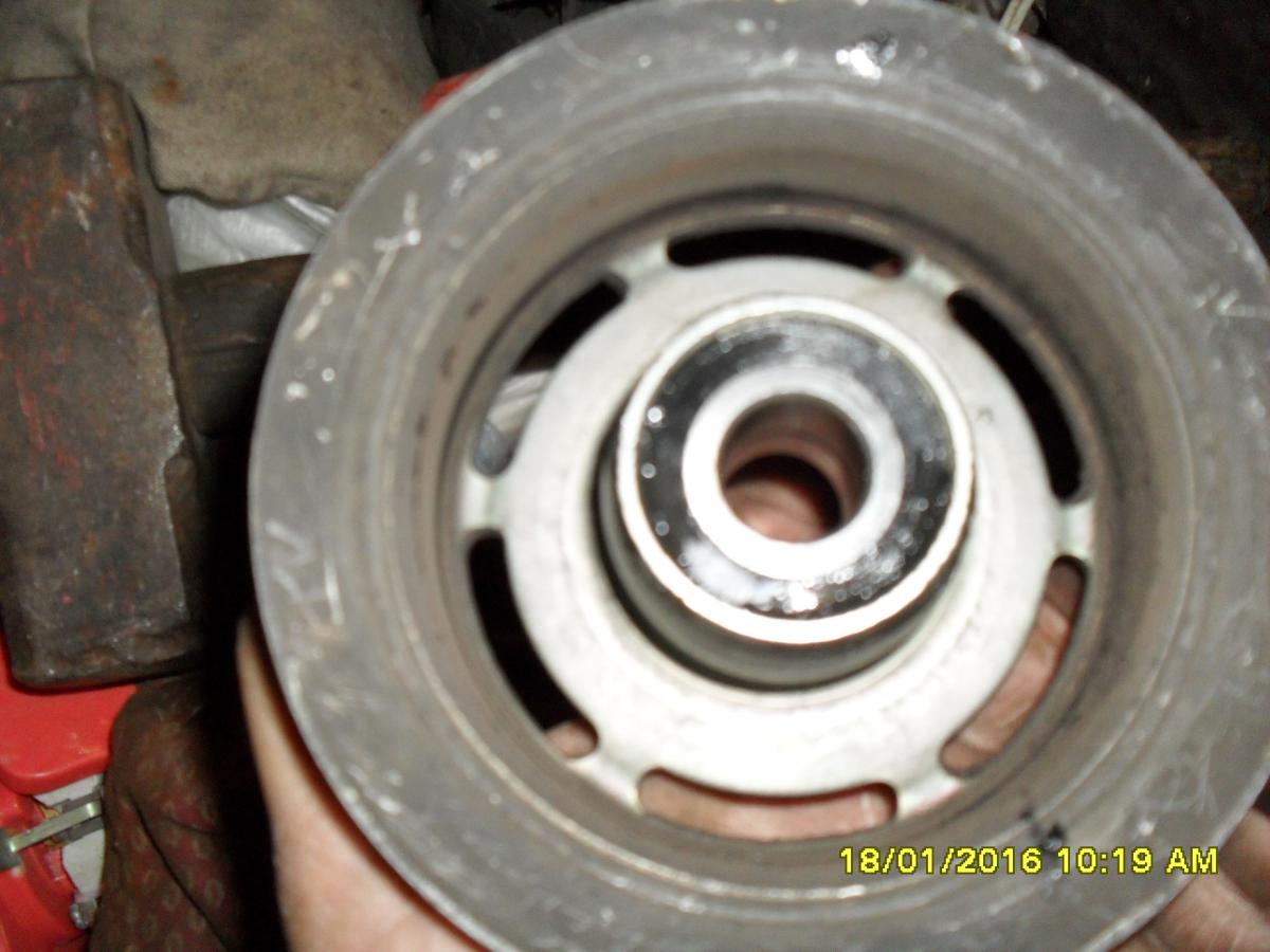

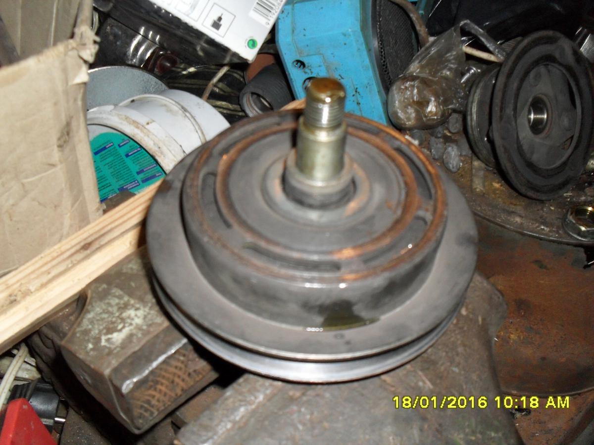

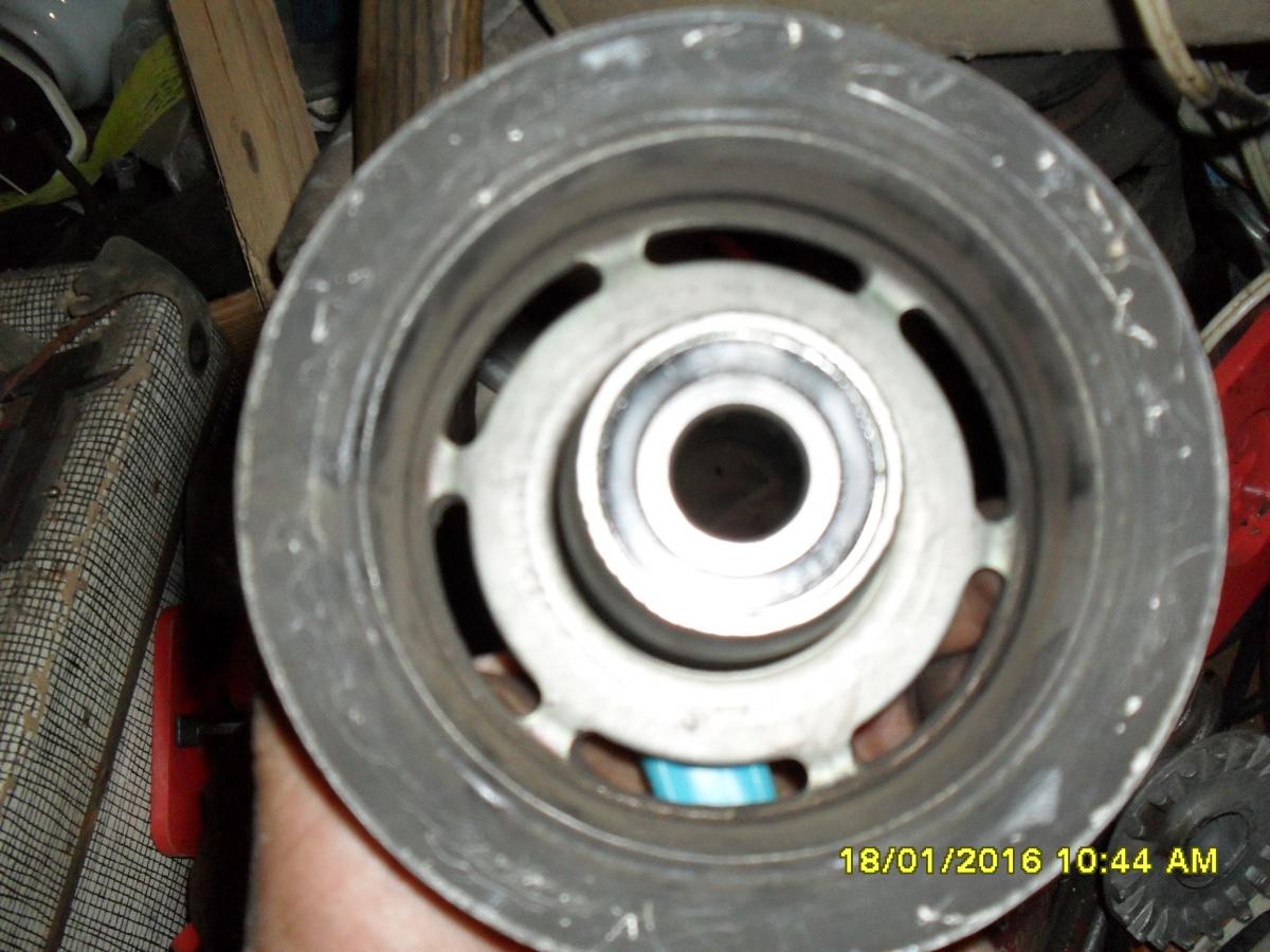

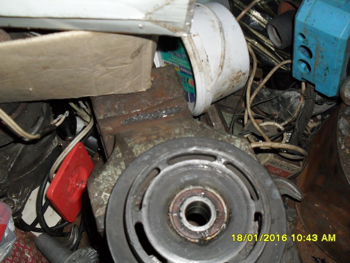

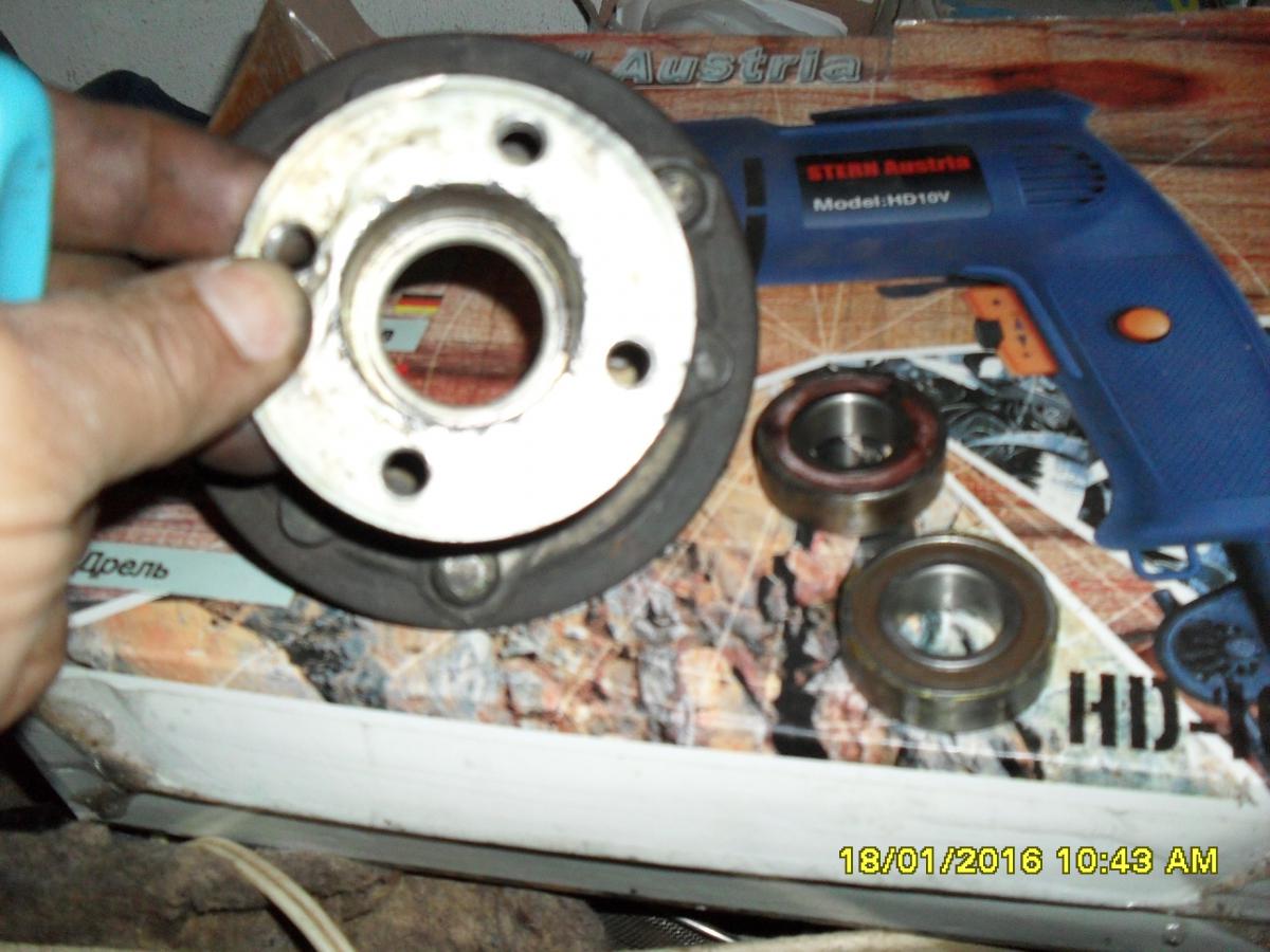

сск 4 Опубликовано 5 марта, 2016 (изменено) если отказала муфта при таких случаях заезжаешь в любой сервис и завариваешь муфту, т.е делаешь на постоянку . Да будет шумно на больших оборотах, но ездить можно сколько угодно, пока подшипники не износятся ВСЕМ ВСЕМ ВСЕМ ЧИТАТЬ САМОЕ ПРОЩЕ СДЕЛАТЬ НА ТРАССЕ . ВСЕМ РЕКОМЕНДУЮ . ВСТАВИТЬ ДВА КУСКА РЕЗИНЫ ИЗ КАМЕРЫ МЕЖДУ ЛЕПЕСТКАМИ С ОДНОЙ И ДРУГОЙ СТОРОНЫ НО НЕ ИСКАТЬ СЕРВИСЫ ДЛЯ СВАРКИ . я себе поставил с обеих сторон резину но осталась только одна вторую кудато выбросило и езжу так 8 месяцев с принудиловкойно с 6 лопастями чувствую что надо менять подшипники ---бизнес 2010года на муфте ремень 13 мм КОГДА НАКРЫЛАСЬ ОБМОТКА В МУФТЕ ПРОВОДОК ОТСОЕДИНИЛ ОТ МУФТЫ Изменено 5 марта, 2016 пользователем сск Поделиться сообщением Ссылка на сообщение Поделиться на другие сайты

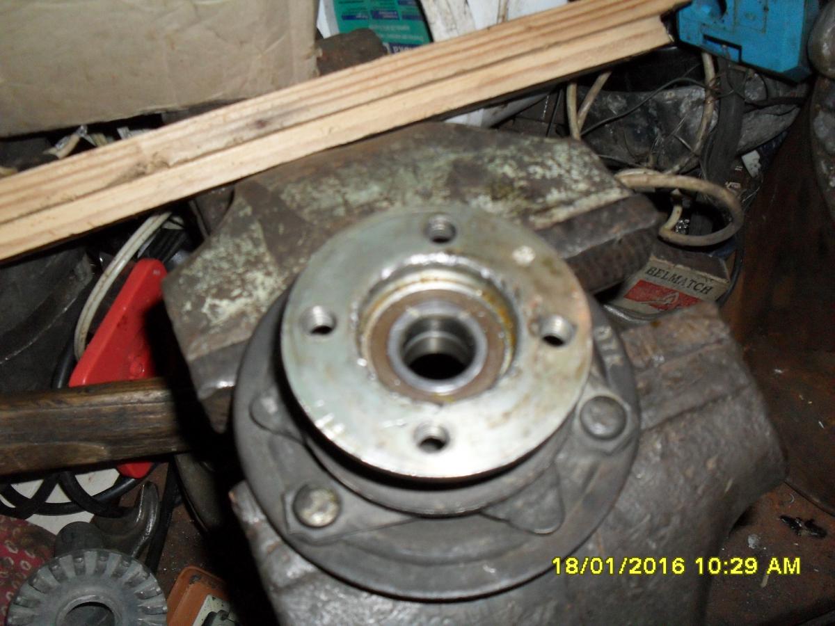

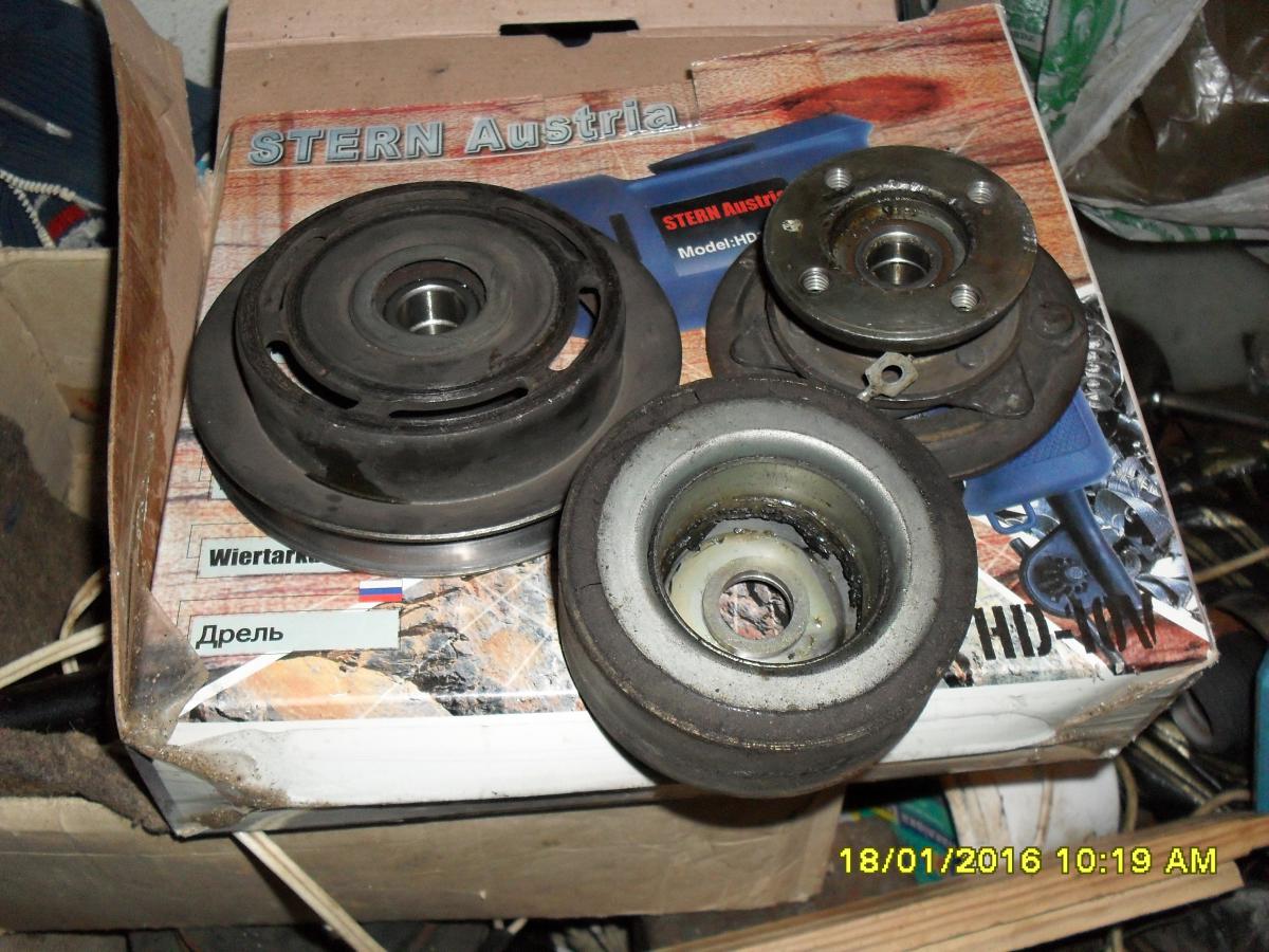

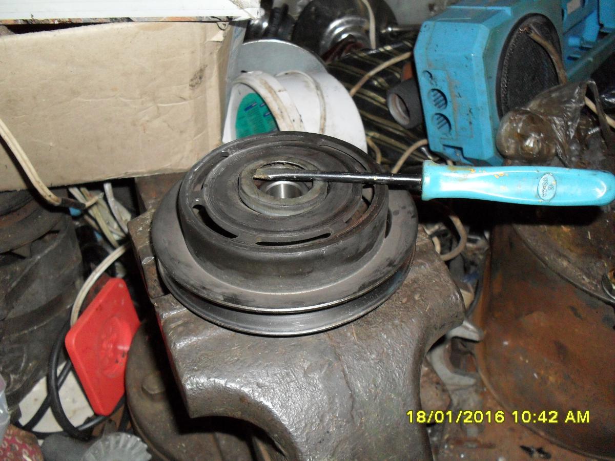

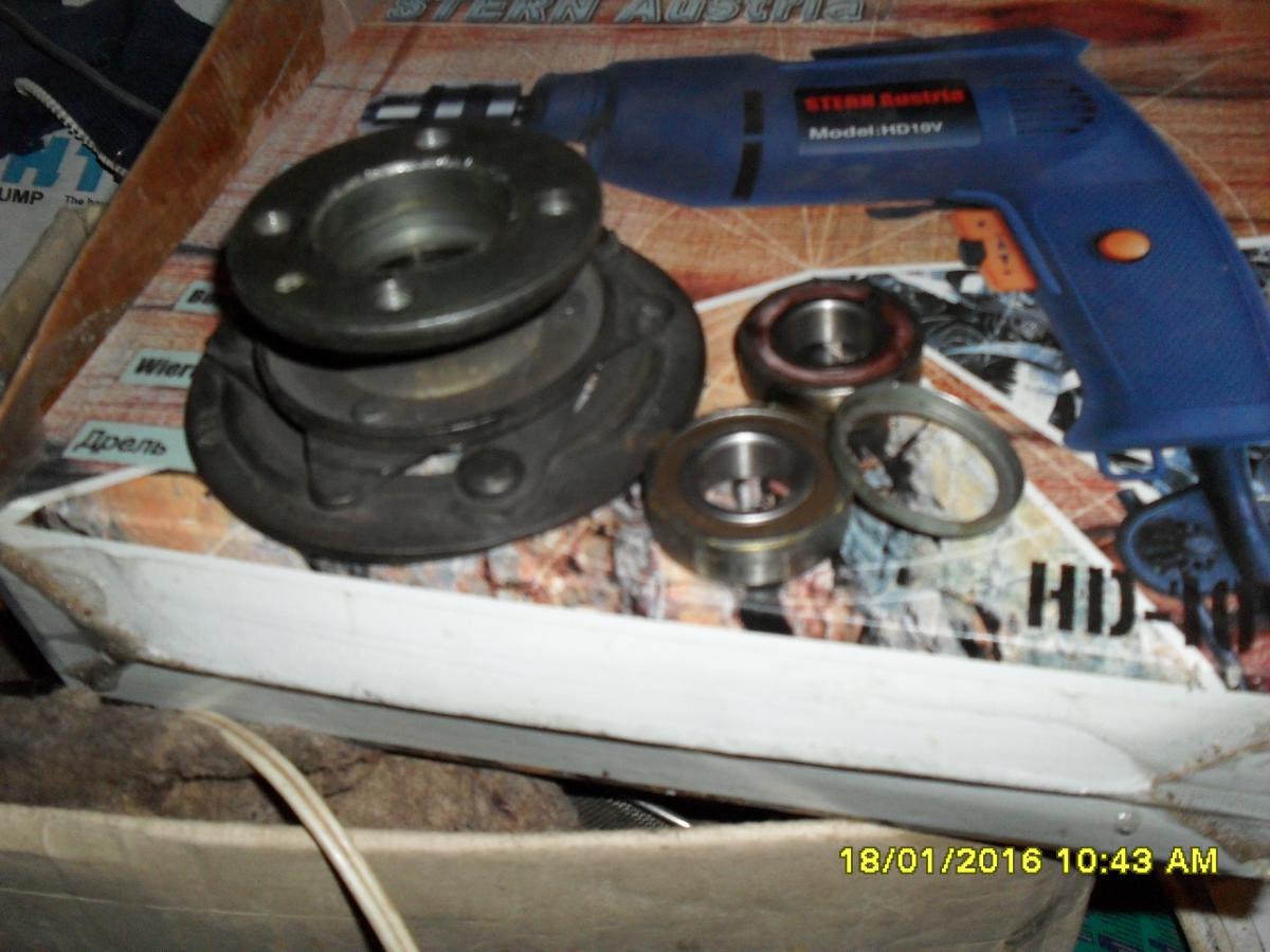

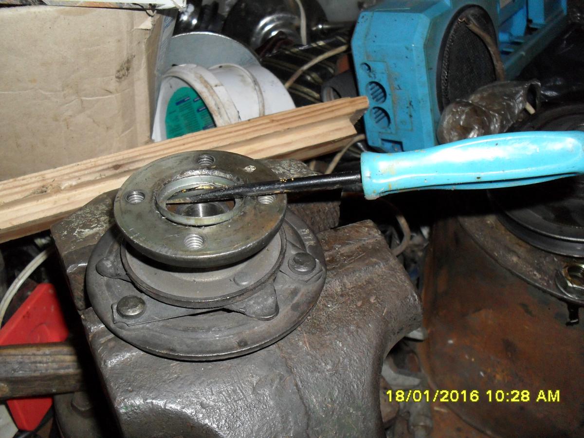

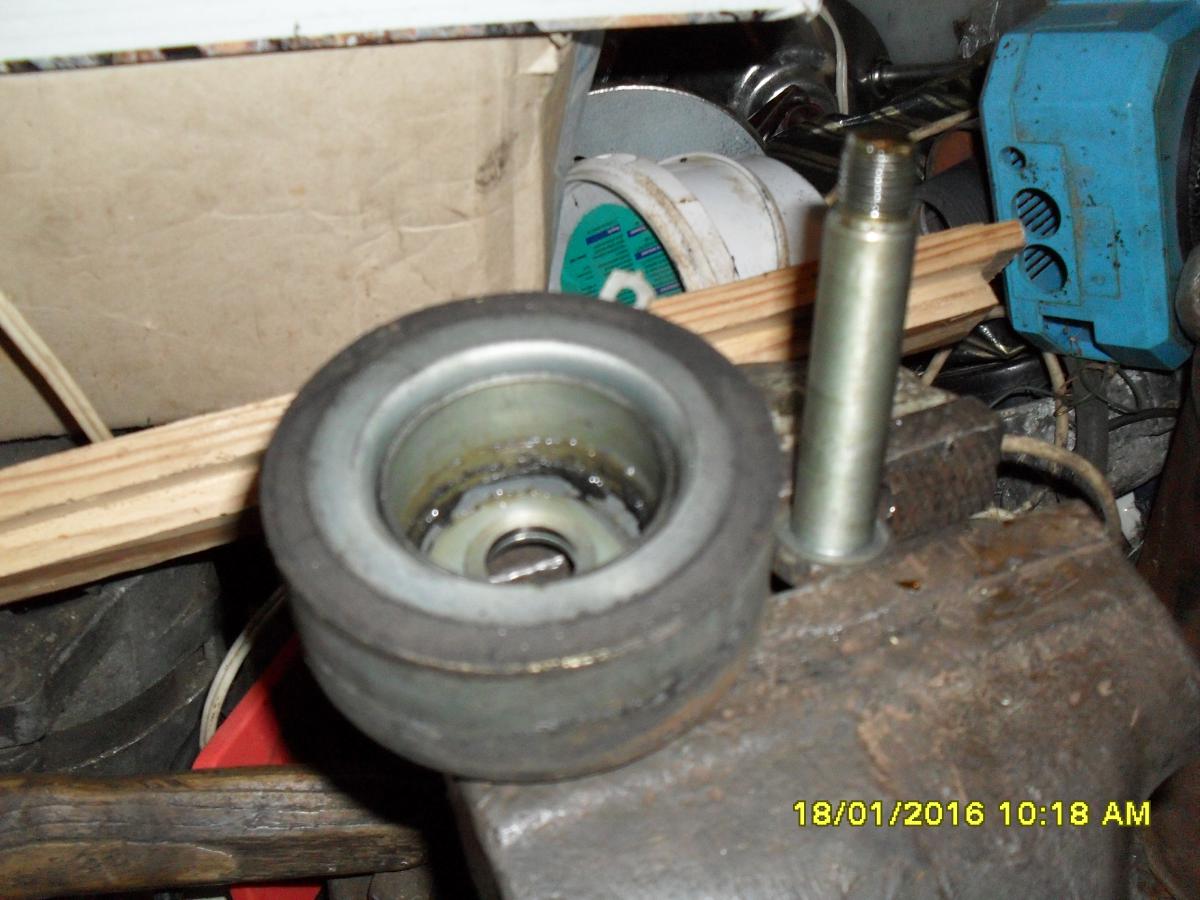

сск 4 Опубликовано 11 марта, 2016 сегодня 11.03 смазал подшипники в электромуфте , стоят 2 шт 3203 -1шт 6003 , 1шт 6203 ,передние два маленькие были на грани загрызания а два побольше еще походили бы но разобрал то смазал все 4шт.,, все собрал, немного фоток сделал и обратно на двиг поставлю и всуну резину пускай принудилует дальше с 6 лопастями, 5 лет отработала муфта как заводская а потом обрыв цепи и сделал принудиливку всунул резину между прижимными кольцами чтоб не варить сваркой, думаю на год хватет а потом сниму если завоет и смажу или поменяю подшипники Поделиться сообщением Ссылка на сообщение Поделиться на другие сайты

ИльяS 9 Опубликовано 27 апреля, 2016 SDC12116.JPGSDC12117.JPGSDC12118.JPGSDC12119.JPGSDC12120.JPGSDC12121.JPGSDC12122.JPGSDC12123.JPGSDC12124.JPGSDC12125.JPGSDC12126.JPGSDC12127.JPGSDC12128.JPGЗначит обслуживаемая всё-таки). Спасибо за фотоотчёт. Поделиться сообщением Ссылка на сообщение Поделиться на другие сайты
