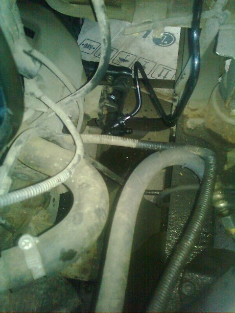

panik 91 Опубликовано 14 октября, 2011 Вот что у меня получилось, как вы относитесь к такой модернизации установке главного цилиндра сцепления от газели бизнес Переходник для подключения гцс бизнес. Поделиться сообщением Ссылка на сообщение Поделиться на другие сайты
paul799 844 Опубликовано 14 октября, 2011 Вот что у меня получилосьРезиновый шланг от выпускного коллектора подгорать не будет? Поделиться сообщением Ссылка на сообщение Поделиться на другие сайты
panik 91 Опубликовано 14 октября, 2011 Резиновый шланг от выпускного коллектора подгорать не будет?Шланг короткий плюс магистраль верхом проложил. Поделиться сообщением Ссылка на сообщение Поделиться на другие сайты
Toyota007 2 890 Опубликовано 14 октября, 2011 panik, Паш!!!!Молодец!!!!Приятно глазу!!!! Поделиться сообщением Ссылка на сообщение Поделиться на другие сайты
paul799 844 Опубликовано 14 октября, 2011 Ну и каковы ощущения? РЦС тоже менял? Ну и цена вопроса, конечно, интересует. Поделиться сообщением Ссылка на сообщение Поделиться на другие сайты

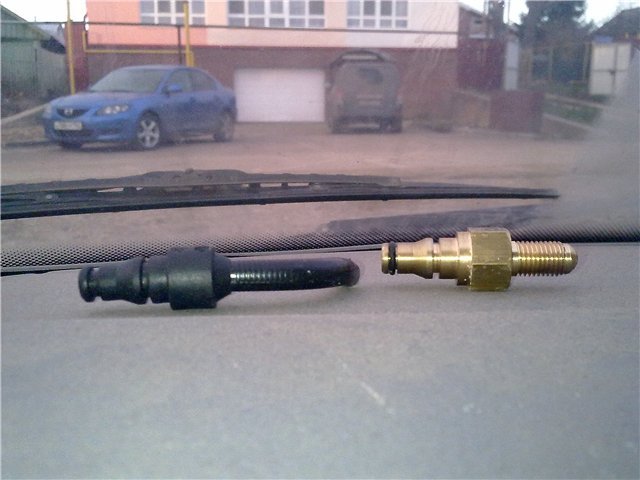

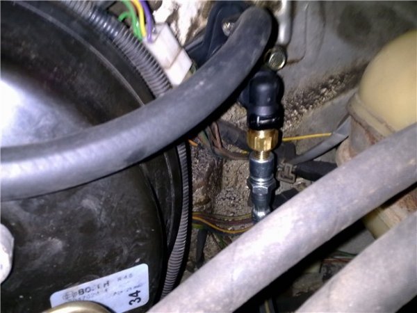

panik 91 Опубликовано 5 ноября, 2011 Переходник для подключения гцс бизнес. Поделиться сообщением Ссылка на сообщение Поделиться на другие сайты
zenya 724 Опубликовано 5 ноября, 2011 panik сказал: Переходник для подключения гцс бизнес. Ай молодца!!!Здорово придумал.Ноя все таки и рабочий вкорячу.Ща пойду заниматься. Поделиться сообщением Ссылка на сообщение Поделиться на другие сайты
panik 91 Опубликовано 5 ноября, 2011 Ай молодца!!!Здорово придумал.Ноя все таки и рабочий вкорячу.Ща пойду заниматься.Блин, жаль у меня не крайслер. Что бы не заниматься колхозом надо купить соболь бизнес и получить в придачу другие косяки. Поделиться сообщением Ссылка на сообщение Поделиться на другие сайты
zenya 724 Опубликовано 5 ноября, 2011 Блин, жаль у меня не крайслер. Что бы не заниматься колхозом надо купить соболь бизнес и получить в придачу другие косяки.Ну наши косяки это мелочь по сравнению с пизнесовскими :lol: Поделиться сообщением Ссылка на сообщение Поделиться на другие сайты
panik 91 Опубликовано 5 ноября, 2011 Ну наши косяки это мелочь по сравнению с пизнесовскими :lol:Согласен. Как поставишь рцс и гцс отпишись. Не знаю стоит заниматься установкой рцс на 405 мотор или нет. Времени уйдет на этот колхоз много. Поделиться сообщением Ссылка на сообщение Поделиться на другие сайты
zenya 724 Опубликовано 5 ноября, 2011 Согласен. Как поставишь рцс и гцс отпишись. Не знаю стоит заниматься установкой рцс на 405 мотор или нет. Времени уйдет на этот колхоз много.ОК тебе нужно будет новый кронштейн создавать :rolleyes: Поделиться сообщением Ссылка на сообщение Поделиться на другие сайты
spasatel-77 779 Опубликовано 5 ноября, 2011 Переходник для подключения гцс бизнес. А это уже в магазине такой продают или делал на заказ?? Поделиться сообщением Ссылка на сообщение Поделиться на другие сайты
panik 91 Опубликовано 5 ноября, 2011 А это уже в магазине такой продают или делал на заказ??На заказ конечно. Поделиться сообщением Ссылка на сообщение Поделиться на другие сайты

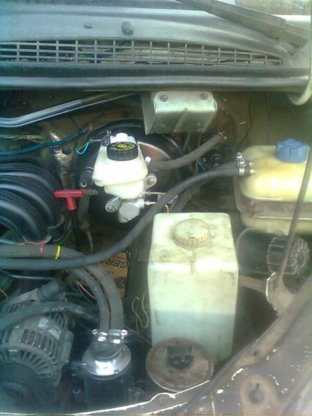

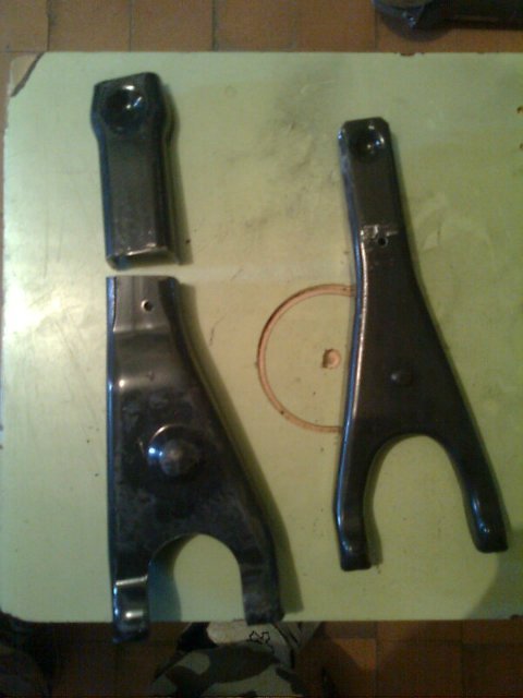

zenya 724 Опубликовано 5 ноября, 2011 Ну вот и поставил на конец то все причиндалы от бизнеса Ну про тормоза писалось много зацикливаться на них не буду,а вот сцепа заслуживает отдельного внимания.Главный и рабочий фирмы сакс трубка тоже.главный устанавливается как обычный ,но нужна переходная пластина.рабочий тоже через переходник крепится на штатное место.Вилка это уже отдельная история.Для начала я купил штатную вилку от крайслера и вилку от бизнеса.Затем установил рабочий цилиндр на место и замерил на сколько нужно удлинить вилку.Получилось 2.5-3 см между центрами углублений под шток.Затем прошелся болгаркой по внутренней части вилки бизнеса и внешней крайслера,что бы одна заходила в другую.Разрезал бизнесовскую вилку И потом собрал все воедино Соединив болтами.Для того что бы сцепа брала ближе к середине.Между вилкой и надставкой на болт который ближе к пятке подложил шайбу толщиной 3 мм ну и соответственно собрал.Все подошло как родное.Но эта установка только для двигателей крайслер и штайер т.к. вилки сцепления у них одинаковые и находятся с левой стороны.После полевых испытаний сниму вилку и проварю соединение.Ну вот в общем и все. spasatel-77 сказал: А это уже в магазине такой продают или делал на заказ?? А тебе то переходник у тебя и так все встанет у тебя же УМЗик Поделиться сообщением Ссылка на сообщение Поделиться на другие сайты

zenya 724 Опубликовано 5 ноября, 2011 НЕ, я пока не готов на столь серьёзные переделки..У меня сцепление САКС-мягкое и не тресёт,а ГЦС хотел поставить чтобы был понадежнее,наши з/ч сам знаешь какого качества.А как ты хотел поставить ГЦС без бачка??? Поделиться сообщением Ссылка на сообщение Поделиться на другие сайты
spasatel-77 779 Опубликовано 5 ноября, 2011 А как ты хотел поставить ГЦС без бачка???Вот как раз с этим вообще нет проблем-вспомни как связан бачок с ГЦС на Бычке или ВАЗ-классике.Если в двух словах то на Газели надо всего то приладить бачок от ВАЗ-2106 куда нибудь выше ГЦС,например к кронштейну мотора дворников.И главный тормозной от Бизнеса в этом случае не нужен. Поделиться сообщением Ссылка на сообщение Поделиться на другие сайты
panik 91 Опубликовано 5 ноября, 2011 А как ты хотел поставить ГЦС без бачка???Бачек можно от жигулей копейки приладить,но вакумник бош полность меняет тормоза. С этими тормозами мне сразу в зад въехали,теперь жду сколько страховая начислит. Поделиться сообщением Ссылка на сообщение Поделиться на другие сайты
spasatel-77 779 Опубликовано 5 ноября, 2011 Бачек можно от жигулей копейки приладить,но вакумник бош полность меняет тормоза. С этими тормозами мне сразу в зад въехали,теперь жду сколько страховая начислит.Это побочный эффект.сочувствую.Просто пока вроде вакумник работает-не хочу ему мешать. Поделиться сообщением Ссылка на сообщение Поделиться на другие сайты
Toyota007 2 890 Опубликовано 5 ноября, 2011 Бачек можно от жигулей копейки приладить,но вакумник бош полность меняет тормоза. С этими тормозами мне сразу в зад въехали,теперь жду сколько страховая начислит.Паша!!!!!Не надо на вакуум винить!!!!! :lol: :lol: :lol: Поделиться сообщением Ссылка на сообщение Поделиться на другие сайты
zenya 724 Опубликовано 5 ноября, 2011 Это побочный эффект.сочувствую.Просто пока вроде вакумник работает-не хочу ему мешать.Я тоже так думал пока вчера не поездил с бошевскими тормозами Поделиться сообщением Ссылка на сообщение Поделиться на другие сайты
panik 91 Опубликовано 5 ноября, 2011 Это побочный эффект.сочувствую.Просто пока вроде вакумник работает-не хочу ему мешать.У меня вакумник тоже работал и гтц недавно новый покупал но захотел от бизнеса поставить,вот и поставил. Сейчас к тормозам почти привык,могу машину плавно остановить. Поделиться сообщением Ссылка на сообщение Поделиться на другие сайты
