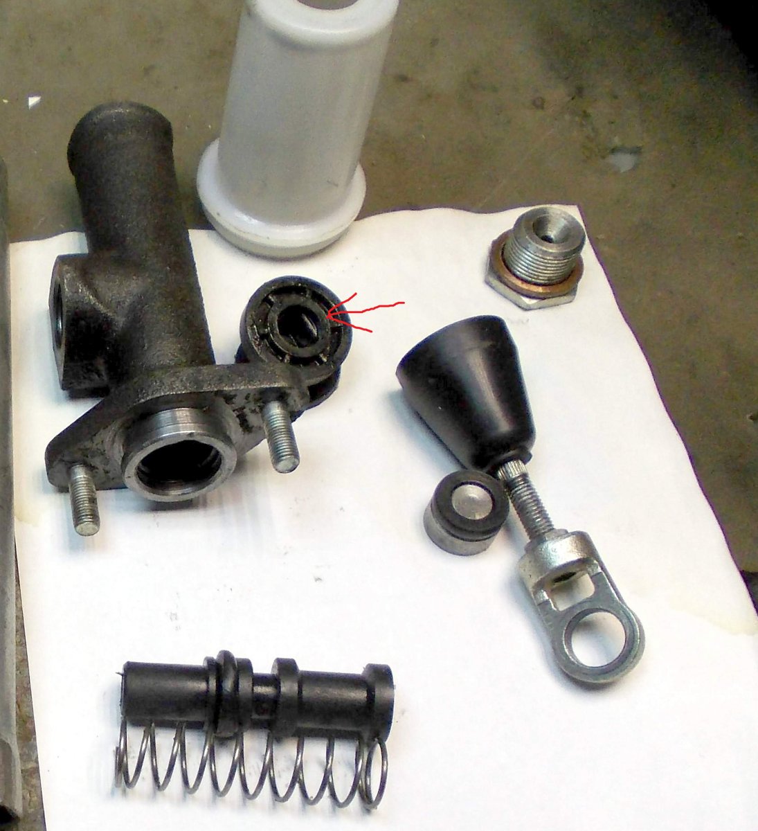

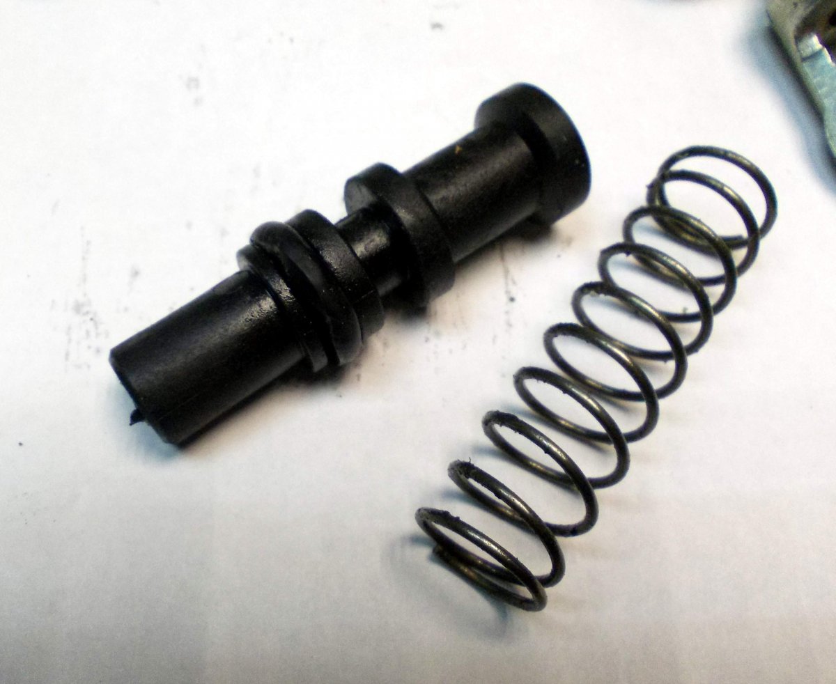

server100 34 Опубликовано Среда в 15:15 (изменено) В 16.10.2024 в 15:40, Александр сказал: Вопрос - у кого как долго проходили ГЦС, сколько раз меняли? Недавно поменял ГЦС - не больше месяца прошло, ещё старого образца, съездил в НН, на обратном пути стал пропадать выжим. Смотрю - тормозуха чёрная в ГЦС. Поменял снова на новый - какая-то порнография, педаль в самом конце у пола срабатывает. Купил ГЦС бизнес с переходниками, буду колхозить. Хотя бы ориентировочно знать ресурс ГЦС бизнес. Может вот на такое попал ?! Вот пару фоток о изделии ГЦС якобы сделаном на УМЗ, как написано было на коробке. Это что-то ! Пластиковый поршень и кольцевая манжета, вместо алюминеевого поршня и тарельчатой манжеты. Эта поделка проработала неделю и прошлым летом, в жару, на борском мосту в пробке у меня провалилась педаль сцепления. Покупал все новым. После разборки выяснилось : пластиковый поршень немного искривился и все, сцепление пропало. Значит для информации, чтобы не купить подобное: Открывайте пробку бачка и смотрите какой гайкой прикручен бачок. Если пластиковая гайка, на фото красная стрелка---это скорее всего и поршень пластиковый. Смотрел потом в автомиге несколько коробок--так и бы Изменено Среда в 15:19 пользователем server100 Поделиться сообщением Ссылка на сообщение Поделиться на другие сайты

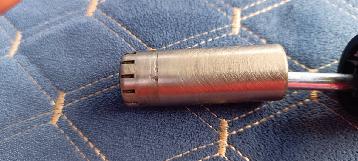

Александр 259 Опубликовано Среда в 16:33 ГЦС Бизнес Поделиться сообщением Ссылка на сообщение Поделиться на другие сайты
paul799 842 Опубликовано Среда в 16:46 6 минут назад, Александр сказал: ГЦС Бизнес Что за жуткое авто? Явно не продукция ГАЗа. Но полностью разрушившийся пыльник на штоке ВУТ удивляет - ведь через него разрежение в первую камеру ВУТ поступает, а через такое уплотнение и чернозём засосёт без проблем. Поделиться сообщением Ссылка на сообщение Поделиться на другие сайты
