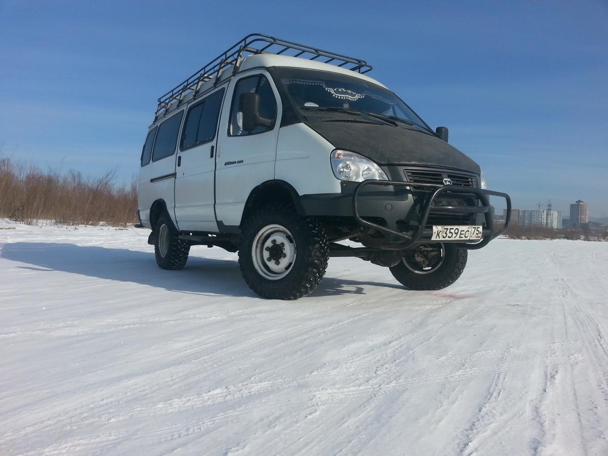

Dimonchik111 0 Опубликовано 25 апреля, 2018 Подскажите такой вопрос : до какого размера колес ходовая остается приемлемо надежной на Газели ?Хочу разварки заказать и МТ колеса поставить . По заднему мосту я так понимаю вопросов не будет , в передке шлицы полуосей или что там еще слабое место ?? Поделиться сообщением Ссылка на сообщение Поделиться на другие сайты
Lakostra 184 Опубликовано 25 апреля, 2018 Подскажите такой вопрос : до какого размера колес ходовая остается приемлемо надежной на Газели ?Хочу разварки заказать и МТ колеса поставить . По заднему мосту я так понимаю вопросов не будет , в передке шлицы полуосей или что там еще слабое место ??Ставь МТшку не каких слабых мест в передке нет. Поделиться сообщением Ссылка на сообщение Поделиться на другие сайты
Dimonchik111 0 Опубликовано 25 апреля, 2018 Какую максимально можно ? 32 ? 33 ? 35 ? Поделиться сообщением Ссылка на сообщение Поделиться на другие сайты
Lakostra 184 Опубликовано 25 апреля, 2018 Какую максимально можно ? 32 ? 33 ? 35 ?,Без лифта подвески или кузова больше 31 не поставить,больше будут цеплять за кузов. Поделиться сообщением Ссылка на сообщение Поделиться на другие сайты
Dimonchik111 0 Опубликовано 25 апреля, 2018 А разварки на сколько делать ? Позвонил разварщикам , они сказали как скажешь так и сделаем . Поделиться сообщением Ссылка на сообщение Поделиться на другие сайты
Lakostra 184 Опубликовано 26 апреля, 2018 А разварки на сколько делать ? Позвонил разварщикам , они сказали как скажешь так и сделаем .Правильно и сказали,7.5 дюйма это будет нормально. Поделиться сообщением Ссылка на сообщение Поделиться на другие сайты
vaber75 5 Опубликовано 26 апреля, 2018 265/75/16. Диски на 7,5 см шире обычных. Лифт не делал, только перевернул кронштейны. Поделиться сообщением Ссылка на сообщение Поделиться на другие сайты
федотданетот 145 Опубликовано 26 апреля, 2018 (изменено) Какую максимально можно ? 32 ? 33 ? 35 ?У меня соболь с 37 нормально живёт,а у газели вообще задние подшибники и спереде стоят,нечего боятся.Арки резать придётся Изменено 26 апреля, 2018 пользователем федотданетот Поделиться сообщением Ссылка на сообщение Поделиться на другие сайты
cazemir 764 Опубликовано 26 апреля, 2018 У вас у всех соболя, на газеле, разварками главное колею поймать, мерить надо и высчитывать Поделиться сообщением Ссылка на сообщение Поделиться на другие сайты
