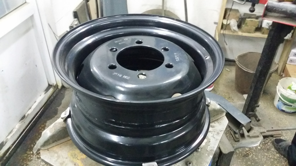

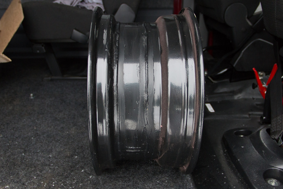

Таймыр 119 Опубликовано 12 октября, 2018 Ну тогда точно к Карилу тебе надо.Кстати разварки он в Набережных челнах заказывал.Под его резину 8", цена примерно 4000р за штуку.Вот фотки На драйве ищется по темеОдноскатные (одинарные) колеса на Газель 4х4 1 Поделиться сообщением Ссылка на сообщение Поделиться на другие сайты

Alkus 22 Опубликовано 12 октября, 2018 На драйве ищется по теме Односкатные (одинарные) колеса на Газель 4х4Только Кирилл с этими разварками проблемы иногда ловил :( Поделиться сообщением Ссылка на сообщение Поделиться на другие сайты
cazemir 764 Опубликовано 12 октября, 2018 Ну тогда точно к Карилу тебе надо.Кстати разварки он в Набережных челнах заказывал.Под его резину 8", цена примерно 4000р за штуку.Вот фоткиc054395s-960.jpg622c395s-960.jpg На драйве ищется по темеОдноскатные (одинарные) колеса на Газель 4х4 спасибо я уже заказал, на 50мм решил разварить, по деньгам потом напишуТолько Кирилл с этими разварками проблемы иногда ловил :(какие? Поделиться сообщением Ссылка на сообщение Поделиться на другие сайты
