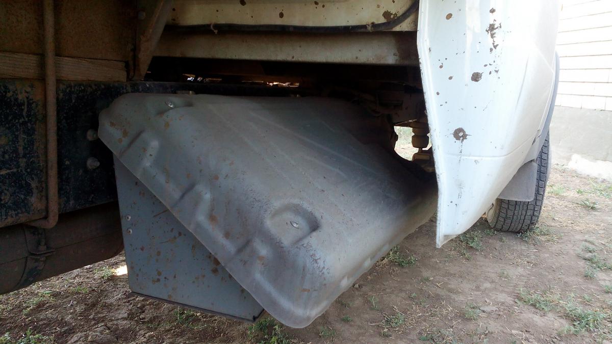

Есен 64 4 Опубликовано 25 июня, 2015 Всем прива поставил себе год назад кондей в газель производства элинж нино. Фото прилагается обошлось 40 килорублей. Дует радуюсь в пробках прохладно. Поделиться сообщением Ссылка на сообщение Поделиться на другие сайты
