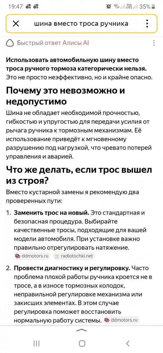

lostmedia
12 часов назад, oleg33petrovich сказал:
Кто делал себе ручник не тросом , а с шиной?
А как это сделать?
lostmedia
Ответ Алисы

Андрей152
@lostmedia шины я так понял полоска металла
  • Спасибо 1
oleg33petrovich
@lostmedia ИИ видимо не знает что такое шина.

lostmedia
4 часа назад, Андрей152 сказал:
Да я знаю, что такое шина. Не понимаю только куда её ставить в ручнике, а главное зачем?
