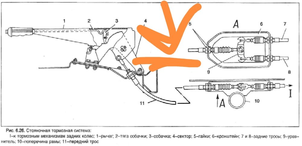

Андрюха73rus
У меня полоска металлическая посередине идёт . сейчас все на гидроручник переходят , отзывы огонь .
На авито еще один Кулибин электро ручник продает  , педаль тормоза тросом затягивает

Посередине чего и куда она идёт? Гидроручник хотя бы гуглится. А вот с "шинами", мет. полосками и прочим проблема.

Андрюха73rus
Вместо одиночного троса идет планка метр ,полтора может
  • Спасибо 1
Алексей Ф.
@Андрюха73rus так раньше доработчики при удлинении с 2900мм до 3500мм , что то подобное и  делали с первым одиночным тросом от ручника. Не помню уже как это выглядело. Это потом на заводе стали ставить оригинальный трос длинный под базу 3500 мм.

В 24.09.2026 в 20:30, Алексей Ф. сказал:
У меня профильная труба была 20:20.
