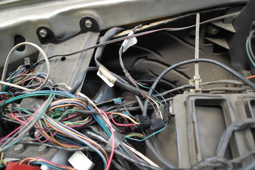

66edward 17 Опубликовано 10 июня, 2016 Прогорели провода электровентилятора печки салона.Внутреннего освещения давно нет. Вопрос - на фотографии в центре прогоревшая "коса", она проходит одновременно с напряжением для освещения салона или салон отдельно? Поделиться сообщением Ссылка на сообщение Поделиться на другие сайты
66edward 17 Опубликовано 12 июня, 2016 Это был жгут печки и освещения салона.салона.Жгут пришлось перетянуть на новый, оказалось не так сложно. Сделали новый по образцу на рынке за 500 руб и провода потолще взяли.Собрал всё обратно, появилась новая проблема. При включении габаритов на приборном щитке стрелки температуры-давления масла и остаток топлива зашкаливают, при этом регулируя подсветку приб.щитка стрелки тоже регулируются. Если габариты выключить, то всё нормально. Где искать неисправность или неправильное подключение? Поделиться сообщением Ссылка на сообщение Поделиться на другие сайты
Crady 8 669 Опубликовано 12 июня, 2016 При включении габаритов на приборном щитке стрелки температуры-давления масла и остаток топлива зашкаливают,масса щитка или твоего подключения.вечная проблема в газелях Поделиться сообщением Ссылка на сообщение Поделиться на другие сайты
