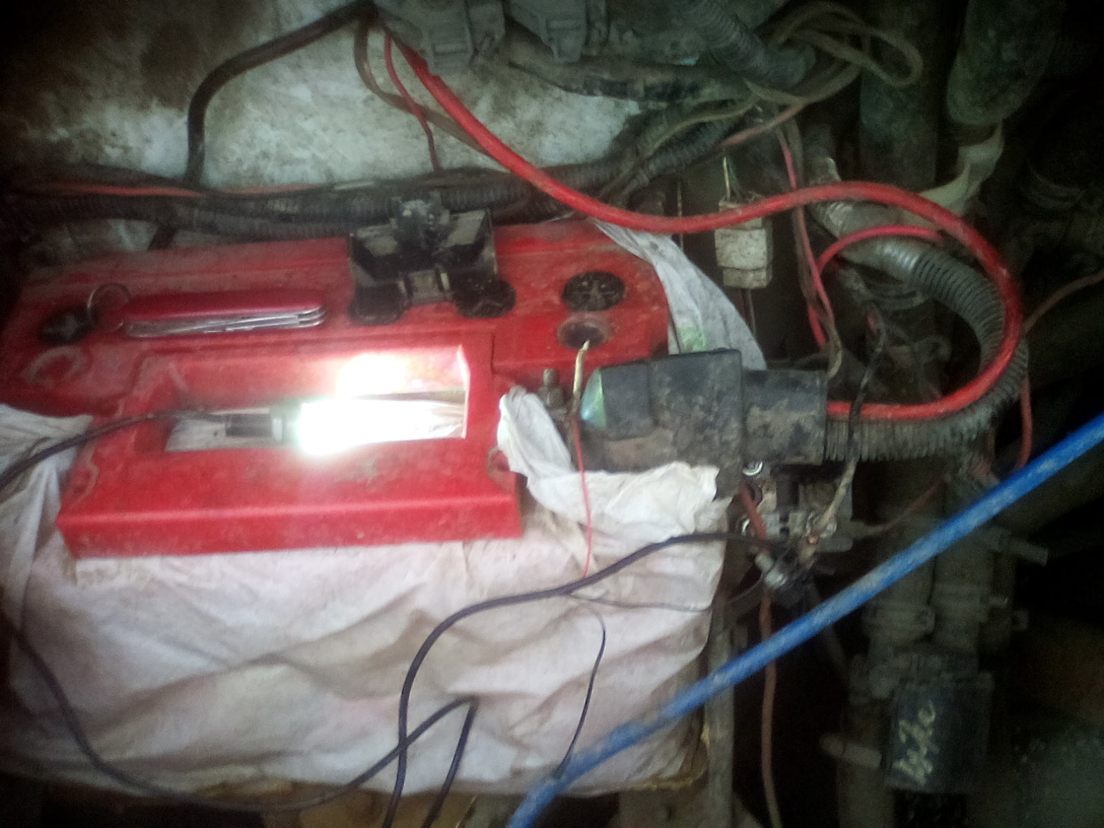

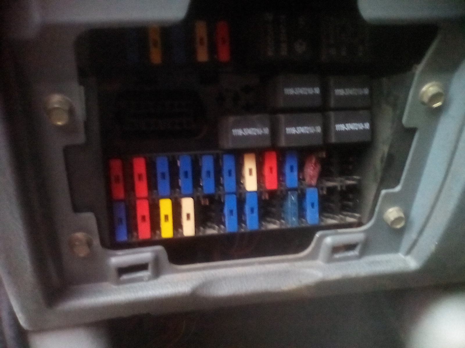

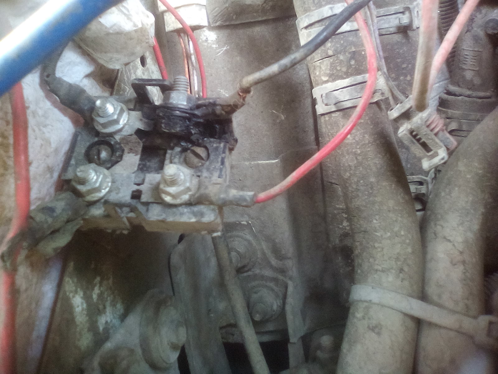

Андрюха73rus 1 151 Опубликовано 11 мая, 2016 Сегодня потухла панель . под капотом расаплавилась коробка , в салоне 3 предохранитель , по схеме на крышке , он на тормоза . кинул лампочку на провод , горит , коротит где то . шебуршил проводку , не помиогло . кинул соплю + на замок зажигания , панель загорелась , ключом не заводится , отверткой стартер заваел , вот еду . Поделиться сообщением Ссылка на сообщение Поделиться на другие сайты
Crady 8 677 Опубликовано 11 мая, 2016 в салоне 3 предохранительи снизу 4 с права поменяй,такой же,чай на нём кипятить можно. Поделиться сообщением Ссылка на сообщение Поделиться на другие сайты

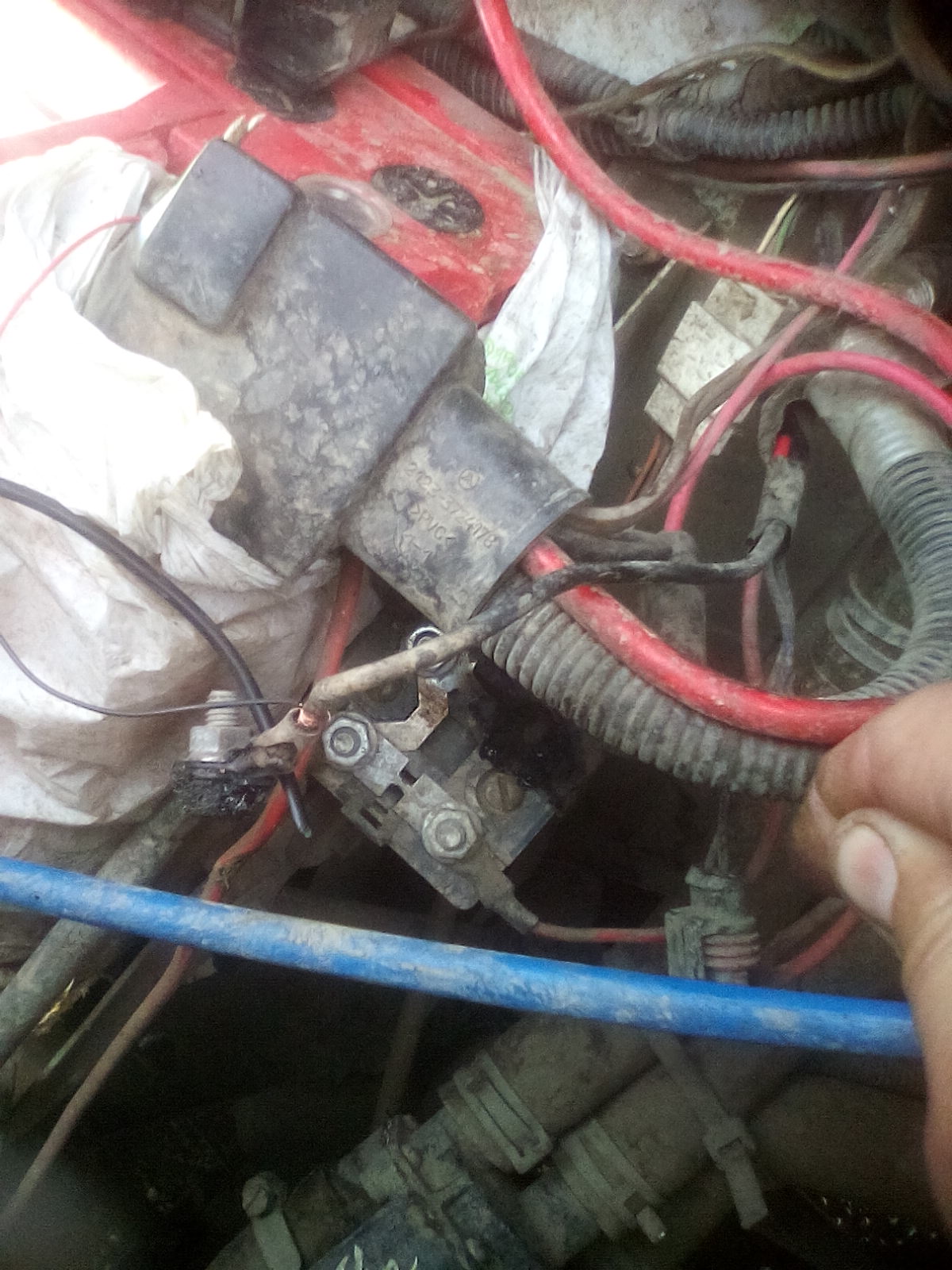

Андрюха73rus 1 151 Опубликовано 12 мая, 2016 На черном проводе не должна же быть масса ?Подключаю к нему лампочку и на + акб , лампочка горит .Новую пластину прикручиваю , искрит но не перегорает . Поделиться сообщением Ссылка на сообщение Поделиться на другие сайты
Москаль 262 Опубликовано 12 мая, 2016 Черный провод в данном случае на масса а силовой провод на всю схему машины.А горит он у тебя только по одной причине - халатное отношение к электрике!Меняй:- свою коробочку на 2 предохранителя на большую (4шт.)- провод от аккумулятора к коробочке (пропоять обязательно)- концевик на черном проводе тоже на замену (обжать и припоять)- провод от генератора и другие потребители (провода) повесь через предохранитель(в новой коробочке как раз места и хватит)на схему 60А, на "гену" 90А. остальные как придется , главное чтоб через предохринительP.S. провод на генератор тоже пропоять, тогда таблетка будет служить намного дольше.https://www.gazelleclub.ru/forum/topic/44159-provodka-elektrooborudovanieustanovka-dopol/page-3 1 Поделиться сообщением Ссылка на сообщение Поделиться на другие сайты
Андрюха73rus 1 151 Опубликовано 12 мая, 2016 А на кой там масса , там же все провода плюсовые , чет кипятильник получается )))))А коробочку эту , зимой новую ставили . Поделиться сообщением Ссылка на сообщение Поделиться на другие сайты
Alex030569 7 485 Опубликовано 12 мая, 2016 А на кой там масса , там же все провода плюсовые , чет кипятильник получается )))))А коробочку эту , зимой новую ставили .Всё правильно,там все плюсовые.Но на черном каротыш-он у тебя на массу где то пробивает. Поделиться сообщением Ссылка на сообщение Поделиться на другие сайты
Андрюха73rus 1 151 Опубликовано 12 мая, 2016 А кто знает , куда этот провод идет ? Пока с проводком катаюсь по Краснодару , местные электрики чет не берутся . Или подскажите электрика от Краснодара до Ульяновска +250км , можно в элипсе )))))Так то не напрягает , просто суточный пробег сбрасывает каждый раз Поделиться сообщением Ссылка на сообщение Поделиться на другие сайты
