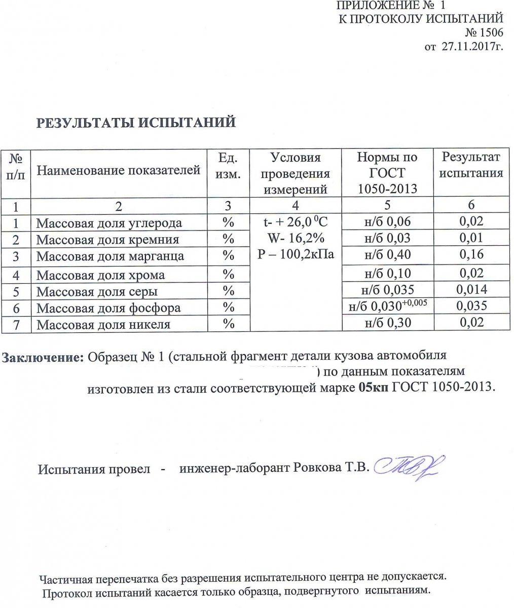

501Ver 6 Опубликовано 1 декабря, 2021 (изменено) В 29.01.2008 в 03:03, ded сказал: Или при штамповке деталей крыши металл перекаленный, или штамп что-то мудрил, в итоге по желобу, металл может быть надкусанным или тоньше. Я работаю экспертом. В моей практике встречалось несколько случаев, когда кузов был весь в трещинах. После анализа образца металла, вырезанного из кузова, выяснилось что металл имеет повышенную хрупкость. Ибо по составу не соответствует в части легирующих добавок. И эти случаи по суду были признаны существенным недостатком. Экономят заводские снабженцы на поставках. Поэтому такие машины надлежит вернуть заводу. ГОСТ 9045-93 Группа В33 МЕЖГОСУДАРСТВЕННЫЙ СТАНДАРТ ПРОКАТ ТОНКОЛИСТОВОЙ ХОЛОДНОКАТАНЫЙ ИЗ НИЗКОУГЛЕРОДИСТОЙ КАЧЕСТВЕННОЙ СТАЛИ ДЛЯ ХОЛОДНОЙ ШТАМПОВКИ Технические условия Изменено 1 декабря, 2021 пользователем 501Ver добавлю актуальное. 1 Поделиться сообщением Ссылка на сообщение Поделиться на другие сайты
PanDiman 1 772 Опубликовано 1 декабря, 2021 1 минуту назад, 501Ver сказал: Я работаю экспертом. В моей практике встречалось несколько случаев, когда кузов был весь в трещинах. После анализа образца металла, вырезанного из кузова, выяснилось что металл имеет повышенную хрупкость. Ибо по составу не соответствует ГОСТ 9045-93 Группа В33 МЕЖГОСУДАРСТВЕННЫЙ СТАНДАРТ ПРОКАТ ТОНКОЛИСТОВОЙ ХОЛОДНОКАТАНЫЙ ИЗ НИЗКОУГЛЕРОДИСТОЙ КАЧЕСТВЕННОЙ СТАЛИ ДЛЯ ХОЛОДНОЙ ШТАМПОВКИ Технические условия интересно, а что завод на это вам ответит ?! )) Вот например завод написал людям у которых рама трескается на соболях и газелях 4х4, типа надо ездить по хорошим дорогам, а не по полям и тп ))) Поделиться сообщением Ссылка на сообщение Поделиться на другие сайты
501Ver 6 Опубликовано 1 декабря, 2021 (изменено) Что ответит завод, это вас не должно интересовать. Как и проблемы индейцев шерифа не волнуют. Если завод пишет глупости, тем хуже для завода. У меня до Баргузина был Патриот. Мне тоже заводчане писали разные глупости. Я им пообещал, что машину тогда верну через суд. 3 года гарантии я соблюдал все ТО. Документировал ВСЕ претензии. А за 2 дня до окончания гарантии написал заводу претензию с обоснованием требования о возврате автомобиля. Из-за Ковида правда суд затянулся ровно на 2 года. В итоге машину вернул заводу через 5 лет (день в день получилось) после покупки. А завод по суду мне заплатил в 3 раза дороже цены покупки. Что хватило на новую машину и еще на многое. Заводчане думали, что кого-то наказывают... А в итоге получили изъюзанный обмылок с пробегом 102 тыс. км. И убытки. Купленный взамен Баргузин буду обслуживать также в том же месте у того же дилера, ибо он дилер и уаза и газа. И завод маленько другой, но может они учтут, что я очень грамотный. Чего и вам советую. Учить надо хамов с завода. Изменено 1 декабря, 2021 пользователем 501Ver надо 3 1 Поделиться сообщением Ссылка на сообщение Поделиться на другие сайты
L2140 1 779 Опубликовано 1 декабря, 2021 41 минуту назад, 501Ver сказал: Ибо по составу не соответствует в части легирующих добавок сообщите марки стали и изготовителей листов разрушившихся деталей на исследованном автомобиле. 28 минут назад, 501Ver сказал: Что ответит завод, это вас не должно интересовать ну какже. именно успех мероприятия всех интересует. То, что у Вас есть ГОСТ на металлопрокат это не очень интересно. Поделиться сообщением Ссылка на сообщение Поделиться на другие сайты
501Ver 6 Опубликовано 1 декабря, 2021 (изменено) Насчет изготовителей, меня очень позабавило. А фамилию контролера ОТК тоже сообщить? 1 час назад, L2140 сказал: То, что у Вас есть ГОСТ на металлопрокат это не очень интересно. Если не интересно, можете далее не беспокоиться. Кому было интересно, вернул машину заводу. Добавлю, что примеси фосфора вызывают хладноломкость стали. Что касательно решения по возврату, его принимает суд. А суд иногда конечно проявляет малообъяснимую нежность к особо интересным дилерам. Но дилеры ГАЗ таковыми не являются... Изменено 1 декабря, 2021 пользователем 501Ver Наверное гос номер и марка машины вам излишни, чтоб не нагнетать. 1 Поделиться сообщением Ссылка на сообщение Поделиться на другие сайты

L2140 1 779 Опубликовано 2 декабря, 2021 1 час назад, 501Ver сказал: Насчет изготовителей, меня очень позабавило. А фамилию контролера ОТК тоже сообщить? Забавно будет, когда проверяемая на соответствие ГОСТу сталь окажется KRUPPовским прокатом. Поэтому нужно знать конструкторскую документацию , чтобы определить истиные причины неисправности . Они, правда, не интересны потребителю-экстремисту. Ему нужны дни в ремонте и обращение по каждой трещине отдельно. Сталь 05кп из исследований не предназначена для штамповки кузовных деталей автомобилей ? Или в чем не соответствие? 2 часа назад, 501Ver сказал: А суд иногда конечно проявляет малообъяснимую нежность к особо интересным дилерам. На моей практике судебная нежность к продавцу автомобиля возникала в тч при выявлении случаев потребительского экстремизма. 1 Поделиться сообщением Ссылка на сообщение Поделиться на другие сайты
