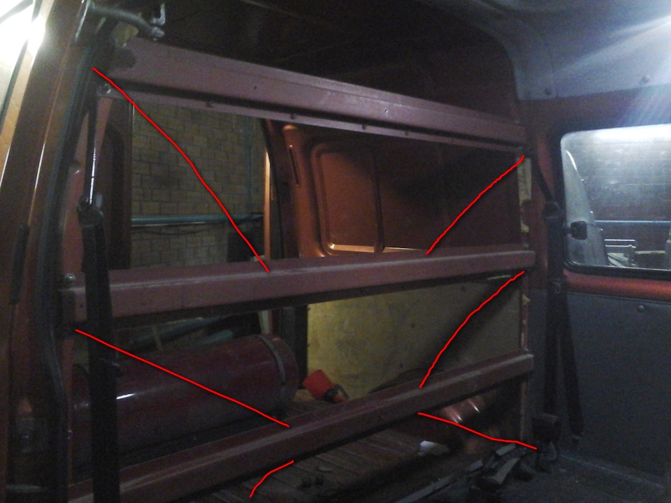

26master 0 Опубликовано 3 июня, 2017 (изменено) перегородка на саморезах которые вкручены в пластиковые вставки.никакого усиления от неё нет.перегородка на грузопассажире, крепится большим количеством болтов м6, к трем поперечинам, которые прикручены к стенам кузова, еще как она усиливает, но недостаточно, так как имеет возможность смещения, укосин там нет, вот если их поставить и связать между собой тогда будет толк. Изменено 3 июня, 2017 пользователем 26master Поделиться сообщением Ссылка на сообщение Поделиться на другие сайты
Crady 8 674 Опубликовано 3 июня, 2017 еще как она усиливает,ни чё она там не усиливает.если бы хоть чуть чуть усиливало,не ломало бы точно так же как и на машинах без неё. Поделиться сообщением Ссылка на сообщение Поделиться на другие сайты
26master 0 Опубликовано 4 июня, 2017 ни чё она там не усиливает.если бы хоть чуть чуть усиливало,не ломало бы точно так же как и на машинах без неё.если трещит и с перегородкой и без нее, значит нагрузка не крутящая на кузов, а ломающая кузов пополам, надо смотреть опоры кузова к раме, Вот когда я купил, заметил подвареную раму в районе правой передней опоры, а если логически рассуждать, когда она рама под подушкой лопнула, часть кузова именно правая, висит в воздухе, и нагрузка разрывающая металл, как раз находится на крыше в районе средней стойки где сдвижная дверь. Надо посмотреть еще и заднюю подушку, если и она треснула, тогда выводы напрашиваются сами по себе. А еще можно посмотреть второму человеку понаблюдать, как трещина в крыше ведет себя при езде, расширяется ли она при переезде кочек и ям... Поделиться сообщением Ссылка на сообщение Поделиться на другие сайты
Crady 8 674 Опубликовано 4 июня, 2017 если трещит и с перегородкой и без нее, значит нагрузка не крутящая на кузов, а ломающая кузов пополам, надо смотреть опоры кузова к раме,целые они,в идеальном состоянии.причина в разнице углов скручивания кузова и рамы.после усиления рамы и изменения конструкции поперечин в раме проблема практически исчезает.но остаются проблемы из за откровенно говняного металла кузова и его отвратительной сварки.ты удивишься,но после лет 5 лонжероны от кузова практически отваливаются,линейка туда влетает,что называется со свистом.но точки от сварочных клещей тем не менее есть,только вот не держаться.и так по всему кузову. Поделиться сообщением Ссылка на сообщение Поделиться на другие сайты
26master 0 Опубликовано 4 июня, 2017 целые они,в идеальном состоянии.причина в разнице углов скручивания кузова и рамы.после усиления рамы и изменения конструкции поперечин в раме проблема практически исчезает.но остаются проблемы из за откровенно говняного металла кузова и его отвратительной сварки.ты удивишься,но после лет 5 лонжероны от кузова практически отваливаются,линейка туда влетает,что называется со свистом.но точки от сварочных клещей тем не менее есть,только вот не держаться.и так по всему кузову.на газели ЦМТ так же кузов лопается на крыше, и еще, моторный щит так же трещит? Это мне уже интересно, имеется ли разница от того, какая подвеска стоит на машине, влияет ли она на это. Поделиться сообщением Ссылка на сообщение Поделиться на другие сайты
Crady 8 674 Опубликовано 4 июня, 2017 на газели ЦМТ так же кузов лопается на крыше,да,этот косяк есть и еще, моторный щит так же трещит?а этого нет. имеется ли разница от того, какая подвеска стоит на машине, влияет ли она на это.на всех с независимой передней моторный щит ломает,и не только за эбу.там почему то просто раньше заметны,но если снять шумку с моторного щита с двух сторон и в тёмном помещении в салоне включить лампочку помощней,под панелью ,то можно увидеть ещё кучу трещин по всему щиту.особенно если кронштейны около лонжеронов имеют трещины или вообще сломаны.бывает и пол от моторного щита отваливается. -_- и по полу трещины идут Поделиться сообщением Ссылка на сообщение Поделиться на другие сайты
