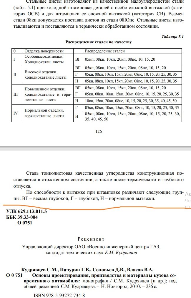

L2140 1 716 Опубликовано 2 декабря, 2021 3 минуты назад, Кирилл сказал: Вопрос был по типичной проблеме цм Соболей такая проблема уже десяток лет не типична. Трещит иногда в районе передних кронштейнов кабины. Часто там оказывается не прикручено. 4 минуты назад, 501Ver сказал: ГОСТ "сказал". Сталь 05КП не предназначена для холодной штамповки кузовных панелей. процитируй гост. Лучше скрином. а пока я оставлю эту картинку 5 минут назад, 501Ver сказал: Хотя заводчане могут написать в своем ТУ хоть Сталь 45. Правда кузова будут трещать по швам. именно по этому ты советуешь более высокоуглеродистую сталь 08 вместо 05 ? Поделиться сообщением Ссылка на сообщение Поделиться на другие сайты
Crady 8 634 Опубликовано 2 декабря, 2021 2 минуты назад, 501Ver сказал: Но на заводе автоГАЗ маленько другой учебник металловедения. Альтернативный. был барг 99 года,брал с ноля,с НиНо,в том же 99 году.так вот не рама,не моторный щит до самой продажи так и не треснули.да и щас весь низ по кругу сгнил,а трещин нет.но вот год 2008..там не инженеры,там манагеры рулят.да и политика газ уже на то время - экономия на всём и везде. могу сказать что по сравнению с машиной 99 года,в новой даже ткань сидений стала более дешовой и тонкой.фанерный пол скроен из кучи кусочков и заметно тоньше стал.и далее,далее.. так что могу сравнить по принципу было-стало.так вот стало и "пожиже".и похуже... к стати потолок под обивкой по центру даже не грунтован был.зато на полу следы по свежему грунту от задней двери к боковой . а,да.рама под правым передним кронштейном треснула в районе 30 т.км.причём машина ходила исключительно по асфальту.даже грунтовок не видала на то время. к стати на встрече с заводом предлагали обменять машину на новую.но с умз.поржал над предложением и отказался.к тому времени к тому же уже переделки начались по свои хотелки 1 Поделиться сообщением Ссылка на сообщение Поделиться на другие сайты
L2140 1 716 Опубликовано 2 декабря, 2021 13 минут назад, 501Ver сказал: Но на заводе автоГАЗ маленько другой учебник металловедения давай из учебничка ещё скринчик Поделиться сообщением Ссылка на сообщение Поделиться на другие сайты

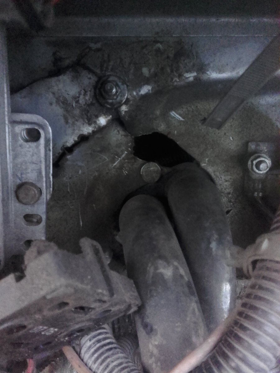

lostmedia 341 Опубликовано 4 декабря, 2021 @Татарин ,@501Ver всё правильно сделал. Если бы все так делали, мы бы не варили трещины моторного щита, крышу кузова ЦМФ, которые трескаются как под копирку, не меняли коленвалы на эвотэках через 20-30 т. км. 3 Поделиться сообщением Ссылка на сообщение Поделиться на другие сайты
Татарин 7 326 Опубликовано 4 декабря, 2021 @lostmedia Т.е. мы знаем о проблемах газа, но упорото продолжаем покупать их продукцию? Ёжики плакали,кололись,но продолжали жрать кактус. А трещины возникали,возникают и будут возникать. Концентрации напряжений на любом обработанном металле есть.И в купе с вибрациями и изгибающими моментами ,в нём будут возникать трещины. 1 Поделиться сообщением Ссылка на сообщение Поделиться на другие сайты

Кирилл 840 Опубликовано 4 декабря, 2021 крутит кузов ЦМ вместе с рамой, а единственная ввареная перегородка это моторный щит. 1 Поделиться сообщением Ссылка на сообщение Поделиться на другие сайты
