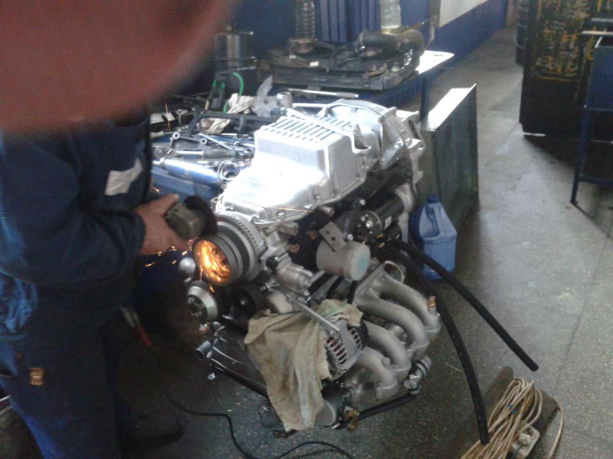

gazelist56 357 Опубликовано 16 марта, 2015 96 тык. слетел демфер. Выкинул. Второй ручей на шкиву обрезал при установке нового двиг. Поделиться сообщением Ссылка на сообщение Поделиться на другие сайты
БРОДЯГА74 5 814 Опубликовано 16 марта, 2015 А нельзя ли этот демпфер как нибуть на сврку посадить?Наверно можно, только зачем....на сварке он там вообще не нужен... Поделиться сообщением Ссылка на сообщение Поделиться на другие сайты
GEORGIS 174 Опубликовано 16 марта, 2015 А нельзя ли этот демпфер как нибуть на сврку посадить? тоже думал, буртик наварить на внутреннем, что бы демпфер на резинке сидел, но не слазил96 тык. слетел демфер. Выкинул. Второй ручей на шкиву обрезал при установке нового двиг. зачем отпиливал? :huh: Поделиться сообщением Ссылка на сообщение Поделиться на другие сайты
