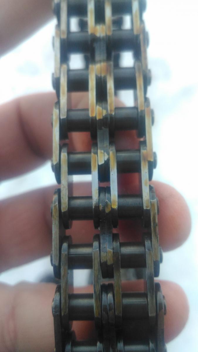

Vovka31 522 Опубликовано 4 января, 2019 (изменено) Не выдумывай - нет между рядами у цепей грм диттон или ЧЗ - никаких двух планок. Соединены ряды одной планкой - посередине. А всего их семь - и сидят они на одном штыре.Внимательно смотри.Фотка просто с интернета. доберусь до гаража. свои старые сфоткаю. Между рядами стоит планка сдвоенная, везде 4 получается, а не 3 на два ряда. Мне это сразу в глаза бросилось. Ну это все касательно Евро 2, остальные не ставил себе, не видел. Изменено 4 января, 2019 пользователем Vovka31 Поделиться сообщением Ссылка на сообщение Поделиться на другие сайты

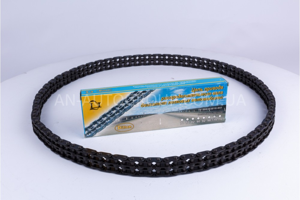

Slavyan 973 Опубликовано 5 января, 2019 https://a.d-cd.net/VIAAAgFyKOA-960.jpg Вот цепь диттон Е3 https://a.d-cd.net/jYAAAgFyKOA-960.jpg Поделиться сообщением Ссылка на сообщение Поделиться на другие сайты

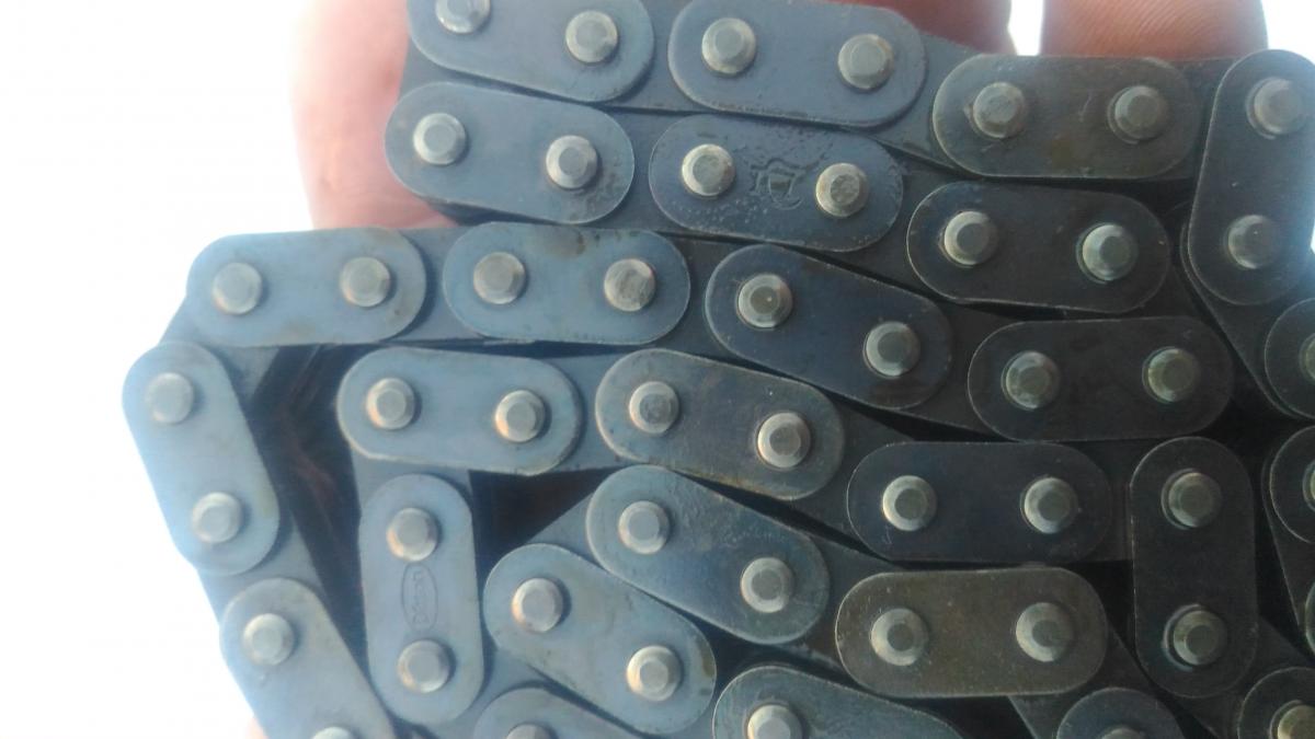

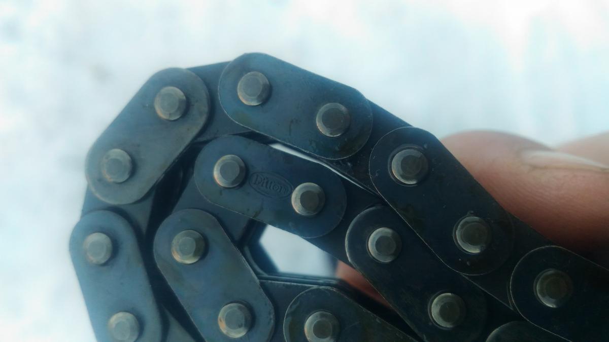

Vovka31 522 Опубликовано 6 января, 2019 (изменено) Не выдумывай - нет между рядами у цепей грм диттон или ЧЗ - никаких двух планок. Соединены ряды одной планкой - посередине. А всего их семь - и сидят они на одном штыре.Внимательно смотри.Не выдумываю. Вот нашел в гараже цепи которые снял уже. две на 70 звеньев и две на 90, все одинаковые. кроме длины конечно. Евро 2 под башмаки. Между рядами сдвоенная планка. А теперь разобраться бы где палёнка. Изменено 6 января, 2019 пользователем Vovka31 Поделиться сообщением Ссылка на сообщение Поделиться на другие сайты
Берси 623 Опубликовано 7 января, 2019 Не выдумываю. Вот нашел в гараже цепи которые снял уже. две на 70 звеньев и две на 90, все одинаковые. кроме длины конечно. Евро 2 под башмаки. Между рядами сдвоенная планка. А теперь разобраться бы где палёнка.Это не есть палёнка. Это просто абсолютно разные цепи.Есть роликовые цепи, а есть втулочные цепи. Они разные по сборке и конструкции.Обычно втулочные цепи применяются на мототехнике и снегоходах - там две однорядные втулочные цепи, посажены на один штырь и завальцованы. Есть конструкции которые при сборке садятся на одну длинную втулку и завальцовываются одним штырём. Это как раз видимо твой вариант и есть. Разница между цепями в способности роликов вращаться вокруг своей оси и невозможностью вращения при втулочном варианте.Роликовые цепи для ГРМ - на семи планках.Скачай каталог диттона и смотри.http://yandex.ru/clck/jsredir?bu=4nlu&from=yandex.ru%3Bsearch%2F%3Bweb%3B%3B&text=&etext=2024.FP5D0UVp3Ut3AIZg7iyAL-xMjOkQxZl1Y751R0eKCDcx3Vo4TE59WM_WyMqHbSRHejL0rooUH401P8qltxPJzQ.4c6002048909bf0286367d7372cf4aae3f1d5142&uuid=&state=PEtFfuTeVD5kpHnK9lio9T6U0-imFY5IWwl6BSUGTYm9ZV915H4XEUO-TlDL8zu0ViXmd4I-XZ85yoJ9unWnfa-CbFEZsaV15jBxLw1ROk6QuYT5Br74iIFsuTDzX_tCkvg8-Io7JEI,&&cst=AiuY0DBWFJ5Hyx_fyvalFFXx9MbQy9FlEqxkfbpGbtH1KFzM47fAxLc5JcbzzFQmrvq5WgHVfLacIf_iKhVr75hrOOvt3zcpHLoovMaBephtqYx5ZIrmrdAdgsHYBnCrpq4cAzbIFR5s4ULvtfTMMNRdu-B8ILaM9YSUP0iake-me7dBEazHsKTQ4pKcZ1p4eLs3_T597Wan7hV6KtNhBEIGoGvHVDGDPt3pju0EKUw_iJeOUVIt3xqTHctetX1jSjeb_sJ62wvvl8fUc8rWcdUQZCyPu_wcSMM9w5SdfuJZEJ8OZr4C5qdQ2UUGDYDjgJmi0ELG_MSk6_t0iCJdVpbn-bbpaFdTIU-MIN-mte6-d3e2-B4Q2KhZ1SXLnCu6C_SZFSkBJ-CuMtiiH9ohxOigUUXUgxmcyXbICHCLsfZcv8gqktdNvImcpSXmaWgPTQg6HzaeJj2w6Iw5yATFerzdeccAAdBtXr42gGFGw0d4R5OisrjLQ2ysAVkh2ZdTb-z15mJjyyYLejupr5Pu1QLEacy66w2vdTzcfcx65_SxKRHbLLgjk7WwEzGpf0fze7KBTAimJLqccuF7k27gsv_t74XSJZxXwpePhJoeLf8DrSZALAjTQd5BVLN2BjSjHdDPGQVn4E0B210PFzVtng,,&data=UlNrNmk5WktYejR0eWJFYk1LdmtxbVZSaU93Q0REaE5CenlxZUNIQjlCZUxaY1l2QUUxNi1YdHloVUttaVo2TmVpREI0S2ZpQUJmWEtqQWZJd0FvdmpkYjYtM0dQaloy&sign=36f893e4e4c9ce9e3beafd7c5f27cc7c&keyno=0&b64e=2&ref=orjY4mGPRjk5boDnW0uvlrrd71vZw9kpBbdk9BlZa0loycZvXvNhpdXnXq5YcWpfp-B2a5ZKsyDNrnxMa4Fc2lrvB4jkiwKI6tqUSsdBhzU9OrXRGtfQPCJsyMKN3m60TLA1Xv-HPgdogiB44wLM6IXVqDuF9_ITrapWQnMmRXcUJSm0B2QAprqb9DYhozquFMCB4N9H41rgtubl9hWnLuWngVgFaFeaBTEpMeo9k2kux91OxZiUwj5WpgI7u-rAKWVhyRRSgTA,&l10n=ru&rp=1&cts=1546824522594&mc=3.056564762130954&hdtime=1601638 Поделиться сообщением Ссылка на сообщение Поделиться на другие сайты

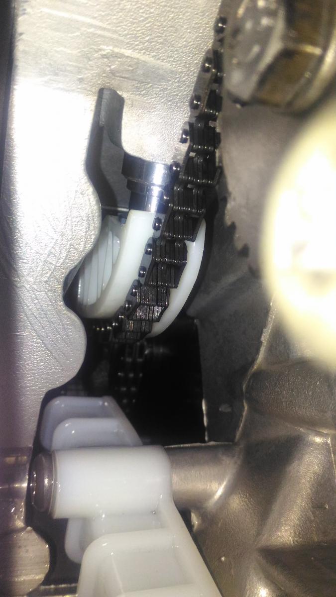

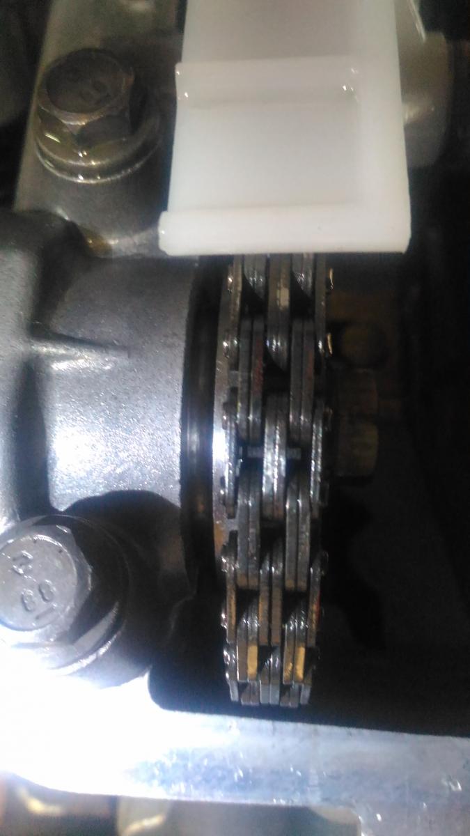

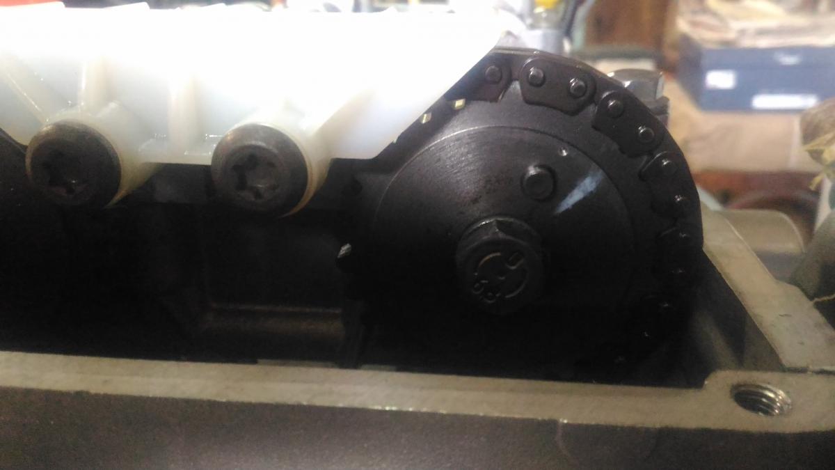

Vovka31 522 Опубликовано 15 января, 2019 (изменено) Расклад такой. Купил ЗМЗ 40522 новый в упаковочке, ну и и скинул крышку клапанов глянуть цепь. думал стоит однорядная как обычно ставят сейчас. А нет. стоит вот такая. на башмаках. башмаки даже с бортиком со стороны блока. Я такое не юзал и не ставил. Что это за цепи и есть ли на них какая нибудь надёжа? Да и гидронатяжители по ходу какие то другие Изменено 15 января, 2019 пользователем Vovka31 Поделиться сообщением Ссылка на сообщение Поделиться на другие сайты
Берси 623 Опубликовано 15 января, 2019 То есть у меня не для ГРМ? Ну ролики не вращаются а плотно сидят.У тебя нет роликов - там тугие втулки они не вращаются. Поделиться сообщением Ссылка на сообщение Поделиться на другие сайты
Vovka31 522 Опубликовано 15 января, 2019 У тебя нет роликов - там тугие втулки они не вращаются.Это понятно. С предыдущим постом что, что это за цепи, их и как однорядные сразу выкидывать? Поделиться сообщением Ссылка на сообщение Поделиться на другие сайты
Берси 623 Опубликовано 15 января, 2019 Это понятно. С предыдущим постом что, что это за цепи, их и как однорядные сразу выкидывать?Зубчатые цепи с повышенным коэффициентом трения. С использованием добавки Forum проехали 120 000 км, после чего зашумели и были заменены на комплект идеальной фазы Е-2.Можно и Е-3 ставить ходят одинаково долго. Моё предпочтение Е-2. там ролики хорошие и модуль зуба более надёжный в плане посадки цепи и степени износа.. Поделиться сообщением Ссылка на сообщение Поделиться на другие сайты
БРОДЯГА74 5 833 Опубликовано 15 января, 2019 Нормальные это цепи, по моему даже лучше чем роликовые. Зубчато пластинчатые 1 Поделиться сообщением Ссылка на сообщение Поделиться на другие сайты

БРОДЯГА74 5 833 Опубликовано 15 января, 2019 Комплект Е4 с башмаками прошел 180т км, поднялся шум на форуме, не ходят. Поменял цепи с башмаками, уже 150 прошли. Старые лежат за спинкой, износа почти нет, на всякий случай. Комплекты от "Прогресса". Это мой опыт, на истину не претендую. Поделиться сообщением Ссылка на сообщение Поделиться на другие сайты
Берси 623 Опубликовано 15 января, 2019 Нормальные это цепи, по моему даже лучше чем роликовые. Зубчато пластинчатыеТянутся только так и на большой угол. соответственно цепь ползёт на вершину зуба а потом начинает жевать крайние ограничительные пластины. 1 Поделиться сообщением Ссылка на сообщение Поделиться на другие сайты
Vovka31 522 Опубликовано 15 января, 2019 Тянутся только так и на большой угол. соответственно цепь ползёт на вершину зуба а потом начинает жевать крайние ограничительные пластины.Короче тысяч 50 пройдут и можно выкидывать? Совсем новые как то жалко вынимать. Поделиться сообщением Ссылка на сообщение Поделиться на другие сайты
Dimasik80 108 Опубликовано 15 января, 2019 Короче тысяч 50 пройдут и можно выкидывать? Совсем новые как то жалко вынимать.Читай выше мой пост, заменил пр пробеге 300 тыс. Износ минимален. Поделиться сообщением Ссылка на сообщение Поделиться на другие сайты

gazelist56 357 Опубликовано 29 января, 2019 Короче тысяч 50 пройдут и можно выкидывать? Совсем новые как то жалко вынимать.замени заводские натяжители на ракету и забудь про цепи тысяч на 200. Я 4092,10 в 2014 году взял с такими цепями. Была тема о том как их рвало через 15-20 тык. Выяснилось, что вроде бы виноваты китайские натяжители. :( . я перешёл на прогресс ЕЗ. но затем опять вернулся к ЗПЦ. в теме про 409-й выкладывал фото. Поделиться сообщением Ссылка на сообщение Поделиться на другие сайты
Vovka31 522 Опубликовано 30 января, 2019 (изменено) замени заводские натяжители на ракету и забудь про цепи тысяч на 200. Я 4092,10 в 2014 году взял с такими цепями. Была тема о том как их рвало через 15-20 тык. Выяснилось, что вроде бы виноваты китайские натяжители. :( . я перешёл на прогресс ЕЗ. но затем опять вернулся к ЗПЦ. в теме про 409-й выкладывал фото. Что за ракета? У меня там какие то не такие как обычно стоят. сфоткаю скину. Никаких опознавательных знаков. Я даже не знаю как их перезаряжать. Да я вообще решил выкинуть этот комплект. Поставлю обычный евро 2 с башмаками. Все время на них езжу. А тут и цепи непонятного производства. Набит год выпуска на звеньях и эмблемка треугольник какой то, типа как эмблема Гугл диска. Вот чьи это цепи?! Изменено 30 января, 2019 пользователем Vovka31 Поделиться сообщением Ссылка на сообщение Поделиться на другие сайты
Vovka31 522 Опубликовано 30 января, 2019 Нашел ролик. У меня вот такие гидронатяжители стоят. Посмотрел видос, да ну их на фиг. Ерунда какая то. Перезарядка странная, два раза сожмешь в тисках или клинанёт или не разрядится как надо. Поделиться сообщением Ссылка на сообщение Поделиться на другие сайты
лось 70 Опубликовано 30 января, 2019 Что за ракета? У меня там какие то не такие как обычно стоят. сфоткаю скину. Никаких опознавательных знаков. Я даже не знаю как их перезаряжать. Да я вообще решил выкинуть этот комплект. Поставлю обычный евро 2 с башмаками. Все время на них езжу. А тут и цепи непонятного производства. Набит год выпуска на звеньях и эмблемка треугольник какой то, типа как эмблема Гугл диска. Вот чьи это цепи?!Киров Акмаш Поделиться сообщением Ссылка на сообщение Поделиться на другие сайты

gazelist56 357 Опубликовано 30 января, 2019 (изменено) Что за ракета? У меня там какие то не такие как обычно стоят. сфоткаю скину. Никаких опознавательных знаков. Я даже не знаю как их перезаряжать. Да я вообще решил выкинуть этот комплект. Поставлю обычный евро 2 с башмаками. Все время на них езжу. А тут и цепи непонятного производства. Набит год выпуска на звеньях и эмблемка треугольник какой то, типа как эмблема Гугл диска. Вот чьи это цепи?!про ракету ответили, хотя производителя я честно не знал. У меня на новом 4092 стояли зпц CZ. Заказывал 2 комплекта Е4 у Прогресса - приходили эти же цепи. Вчера пришёл ещё один комплект Е4 с ЗПЦ (завтра получу). После заказа обычно перезванивает менеджер с Прогресса, обсуждал с ним тему обрыва ЗПЦ и быстрый износ верхнего башмака в комлекте Е3 с башмаками. Он сказал, что на Е4 у меньшили усилие натяжителей (всё равно их не буду ставить), а на Е3 башмаки идут теперь с молибденом. Постараюсь фото нового комплекта выложить. ПЫ.СЫ. У нас на маршруте На Нексте пассажирке (большом) заменили камминс на 405 Е4. 40 000 км пока без нареканий. Двиг вообще не вскрывали ине знают какие цепи там стоят. :huh: Изменено 30 января, 2019 пользователем gazelist56 Поделиться сообщением Ссылка на сообщение Поделиться на другие сайты
