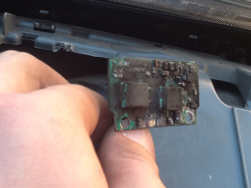

Gазелич 1 Опубликовано 24 октября, 2013 (изменено) Toyota007, да нет же)) естественно я снимал сначала центральную консоль) только потом верхний бардачёк, на фото я её просто приложил на место.Крышечку резистора я открутил. Сама плата у меня такая же как и на Вашем фото, только вот в чем отличие- на Вашей все провода от платы идут через фишку, на моей только два провода через фишку, а остальные куда то уходят. Машина кстати пассажирка со второй печкой 2011год, может поэтому такая разница.. Кстати, а куда подключаются проводочки которые у Вас на последнем фото( где сам моторчик) наверное в эту плату с внутренней стороны? Изменено 24 октября, 2013 пользователем Gазелич Поделиться сообщением Ссылка на сообщение Поделиться на другие сайты
Toyota007 2 890 Опубликовано 24 октября, 2013 Toyota007, да нет же)) естественно я снимал сначала центральную консоль) только потом верхний бардачёк, на фото я её просто приложил на место.Крышечку резистора я открутил. Сама плата у меня такая же как и на Вашем фото, только вот в чем отличие- на Вашей все провода от платы идут через фишку, на моей только два провода через фишку, а остальные куда то уходят. Машина кстати пассажирка со второй печкой 2011год, может поэтому такая разница..У меня тоже 7 мест и две печки,печки не зависимы,и не завязаны ни как друг с другом...Салонная печка работает четко от её включателя,и у неё свой старый резистор. Поделиться сообщением Ссылка на сообщение Поделиться на другие сайты

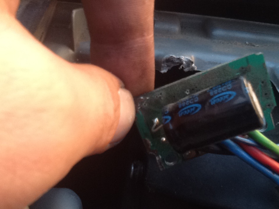

Gазелич 1 Опубликовано 25 октября, 2013 Вот как выглядит плата на моей машине Такое ощущение что туда уже кто то лазил, и просто перепаяли, возможно и моторчик стоит уже не родной Поделиться сообщением Ссылка на сообщение Поделиться на другие сайты
Toyota007 2 890 Опубликовано 25 октября, 2013 Gазелич, По фоткам не всё понятно,но одно понял,транзисторы у тебя загнуты,и без радиаторов,у меня они стоят прямо и на радиаторах.Но очередной вывод я по твоему реле сделал,фильтр печки ставить обязательно.Грязь и вода делают свое дело.Транзисторы забиваются грязью,вода их замыкает и они умирают.Ещё как вариант хорошо залить их лаком. Поделиться сообщением Ссылка на сообщение Поделиться на другие сайты

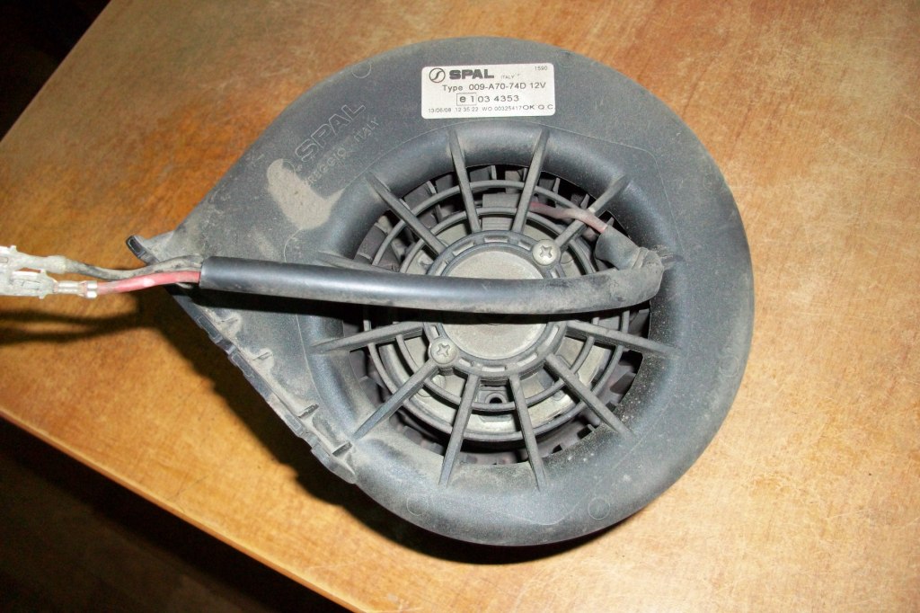

Gазелич 1 Опубликовано 25 октября, 2013 Toyota007, извиняюсь за качество фото. Я сижу думаю, от какого авто подобрать аналог? Завтра начну разбирать всю панель, на сто процентов уверен что мотор стоит не родной! На Ваших фото проводка от моторчика с клеммами, а у меня концы этих проводов припаяны прям к плате.Пробовал подавать напряжение на моторчик, два раза вжикнук и затих, видимо сдох( Поделиться сообщением Ссылка на сообщение Поделиться на другие сайты
Toyota007 2 890 Опубликовано 25 октября, 2013 У меня реле за собой утащило мотор,реле расплавилось мотор тоже весь сгорел...Но у меня и первое реле и второе было на разъемах... :blink: Хотя не понятно как реле прибирает мотор,мотор рассчитан на максимальную нагрузку 12В.Сгоревшее реле,не может на мотор дать больше...По этому и не понятно... Поделиться сообщением Ссылка на сообщение Поделиться на другие сайты

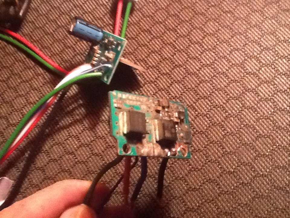

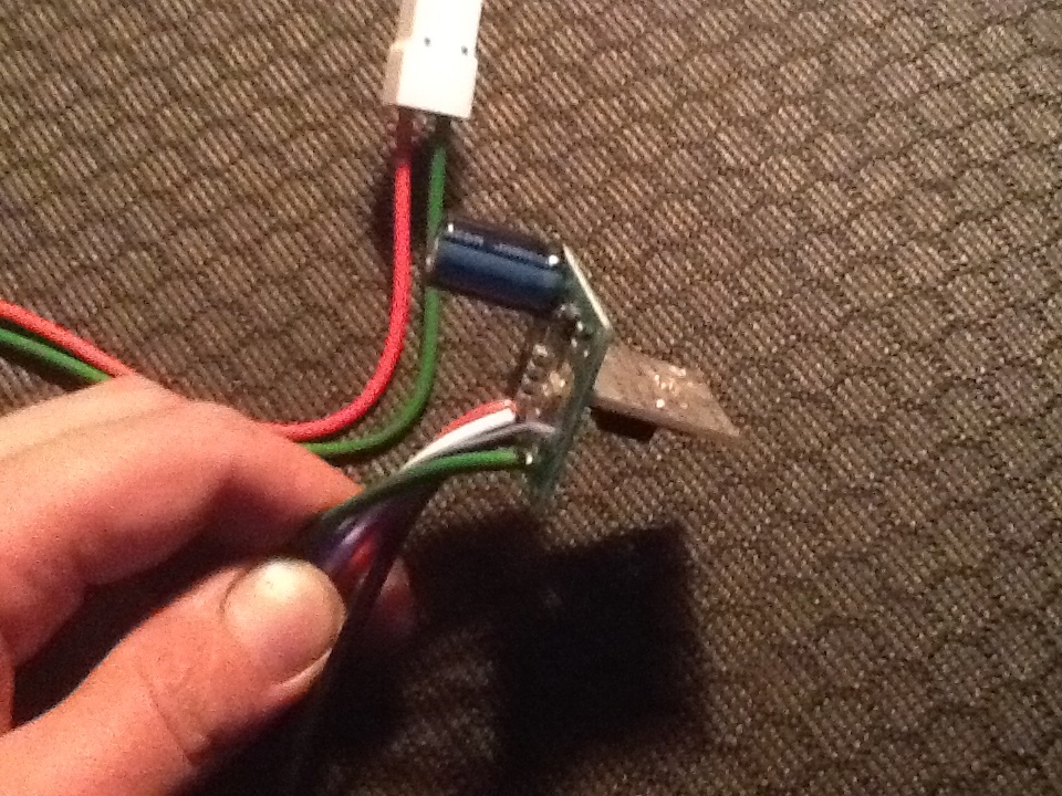

Gазелич 1 Опубликовано 27 октября, 2013 Я её победил!!! Начну сначала... Перестал включаться моторчик печки, я сразу на форум, начитался, решил резать панель для быстрой замены платы управления. В панели выпилил отверстие, как показано в начале этой темы, снять саму плату без матюков,миниатюрных ручек и такого же инструмента ОЧЕНЬ тяжело, но всё же реально. Плата выглядела так Затем решил проверить сам моторчик на прямую, а он молчит! Дальше вариантов было не много, поэтому начал разбирать целиком панель.На самом деле ничего сложного нет! Кроме двух саморезов (трудно объяснить, но если будете разбирать, сразу поймёте о чём я говорю). И самое сложное это вытащить саму печку всборе.Располовинив корпус печки, сразу стало понятно что к чему. Окислились клеммы на самом моторчике и на фишке которая соединяет моторчик с платой управления. Кстати у меня эта фишка находилась в корпусе печки.Всё зачистил,поставил новую плату и всё заработало! Сборка панели пошла попроще. Так что очередной раз подтверждается факт присутствия влаги в моторчике! По поводу платы управления. Объездил много магазинов, ни где даже не слышали о ней. В наличии нашел в магазине ТехКом на Каширке! Рядом с платформой москворечье. Стоимость 495р. Магазин кстати круглосуточный. Вот ещё пара фото. Разновидности этих плат. p.s. По рукам надавать бы этим инженерам, которые придумали такую конструкцию. Поделиться сообщением Ссылка на сообщение Поделиться на другие сайты
Crady 8 669 Опубликовано 27 октября, 2013 Gазелич, надо было в магазин заехать и взять полиуретановый лак.ну и залить им всю платку не трогая радиатор.с таким покрытием платы выживают после макания в воду ,а не только работу во влажной среде Поделиться сообщением Ссылка на сообщение Поделиться на другие сайты

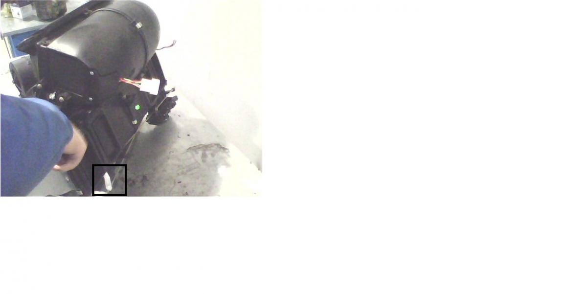

Spas750 327 Опубликовано 28 октября, 2013 Народ сломал привод заслонки, магазинов объехал много нигде нет, подскажите где можно найти?Печка.jpgБыстрей всего только на разборе, необязательно с бизнеса, на предыдущих такие же вроде. Но как ее можно было сломать? Поделиться сообщением Ссылка на сообщение Поделиться на другие сайты
Bychkov Vlad 0 Опубликовано 28 октября, 2013 Быстрей всего только на разборе, необязательно с бизнеса, на предыдущих такие же вроде. Но как ее можно было сломать?Один усик отлетел. Сама беленькая штучка, я слышал и от валдая подходят. Поделиться сообщением Ссылка на сообщение Поделиться на другие сайты
