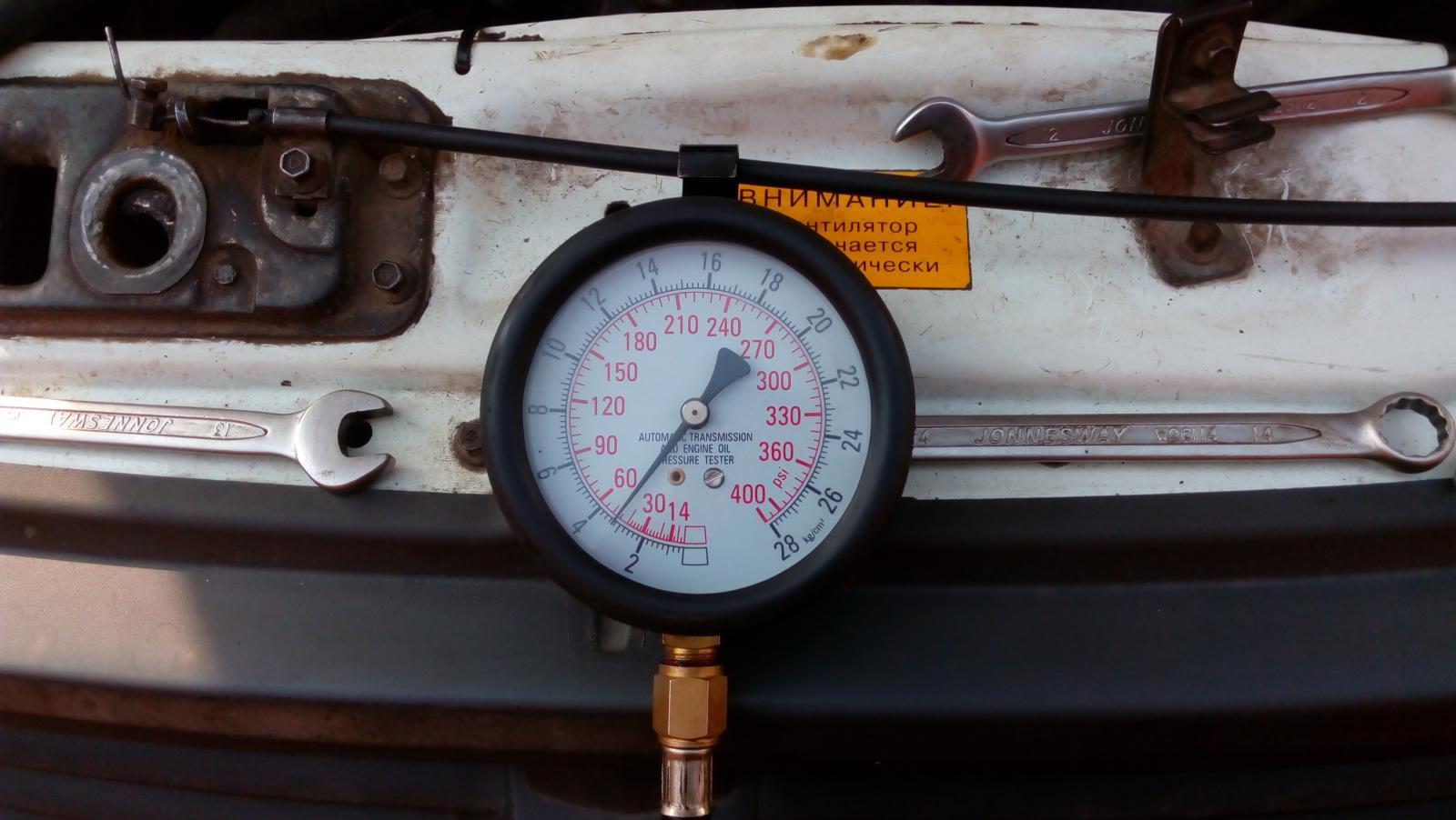

savyol 91 Опубликовано 31 августа, 2016 Вчера сменил топливный модуль,старый качал 3,5.Звон пропал.т. е. теперь как положено,только при резком нажатии газа и на доли секунд. Так-же пропали дёрганья и пропуски зажигания стали очень редкими,за день один раз на неровной дороге. Поделиться сообщением Ссылка на сообщение Поделиться на другие сайты
ser-007 1 182 Опубликовано 31 августа, 2016 Вчера сменил топливный модуль,старый качал 3,5.Звон пропал.т. е. теперь как положено,только при резком нажатии газа и на доли секунд. Так-же пропали дёрганья и пропуски зажигания стали очень редкими,за день один раз на неровной дороге. менял полностью в сборе? Или только моторчик? Мне интересна цена на весь в сборе. Поделиться сообщением Ссылка на сообщение Поделиться на другие сайты
savyol 91 Опубликовано 31 августа, 2016 (изменено) Да, весь модуль,плюс заменил хомуты крепления и прокладки. Брал у себя,фирмы САТЭ с металлическим верхом 4т.р. В деталях машин полностью пластик 4890р.Давление старого насоса Отдельно насос менял в том году,не смог тогда найти обратный клапан РДТ-400. Изменено 31 августа, 2016 пользователем savyol Поделиться сообщением Ссылка на сообщение Поделиться на другие сайты
savyol 91 Опубликовано 31 августа, 2016 (изменено) В обшем всё ничего, но модуль перестал держать давление. Качает как положено до 4-х, но после отключения насоса давление падает тут-же. Если до выходных клапан не придёт в себя , то буду менять модуль. С продавцом уже договорился. Опять бак снимать(((( хны-хны. Изменено 31 августа, 2016 пользователем savyol Поделиться сообщением Ссылка на сообщение Поделиться на другие сайты
