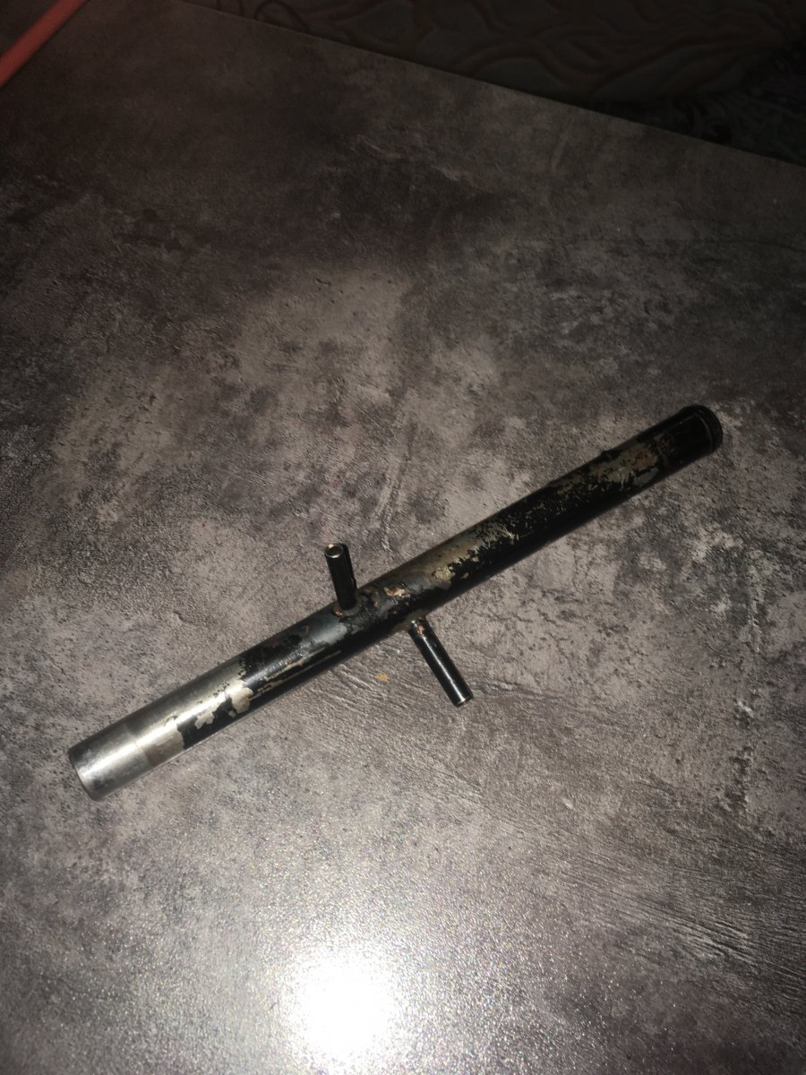

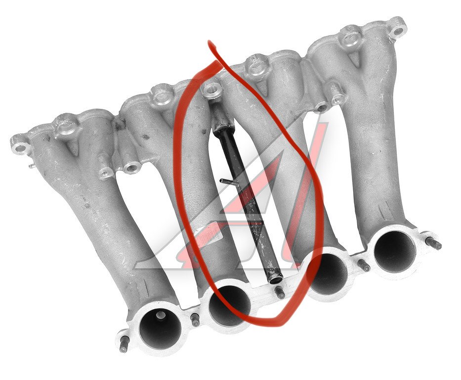

nitroneopunk 0 Опубликовано 6 июня, 2024 В 14.12.2021 в 17:04, iksp сказал: Сегодня снимал рхх для чистки и не заметил, что у меня вылетела трубка из коллектора на фото. Заводилась и сразу глохла. Я потом уже случайно обнаружил, воткнул в коллектор, но она у меня там болтается как х в стакане. Кто-нибудь может подсказать как она правильно должна крепиться там? Резиновое кольцо или что? фото своей прилагаю К одной из маленьких трубочек присоединяется шланг от клапанной крышки, а к другой что, кто знает? Поделиться сообщением Ссылка на сообщение Поделиться на другие сайты
sergej7070 57 Опубликовано 6 июня, 2024 3 часа назад, nitroneopunk сказал: К одной из маленьких трубочек присоединяется шланг от клапанной крышки, а к другой что, кто знает? такойже тонкий шланг подключенный к регулятору давления топлива(установлен на топливной рампе рядом с моторным щитом.) Поделиться сообщением Ссылка на сообщение Поделиться на другие сайты
