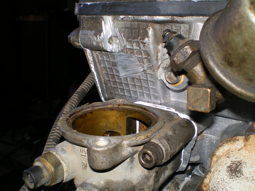

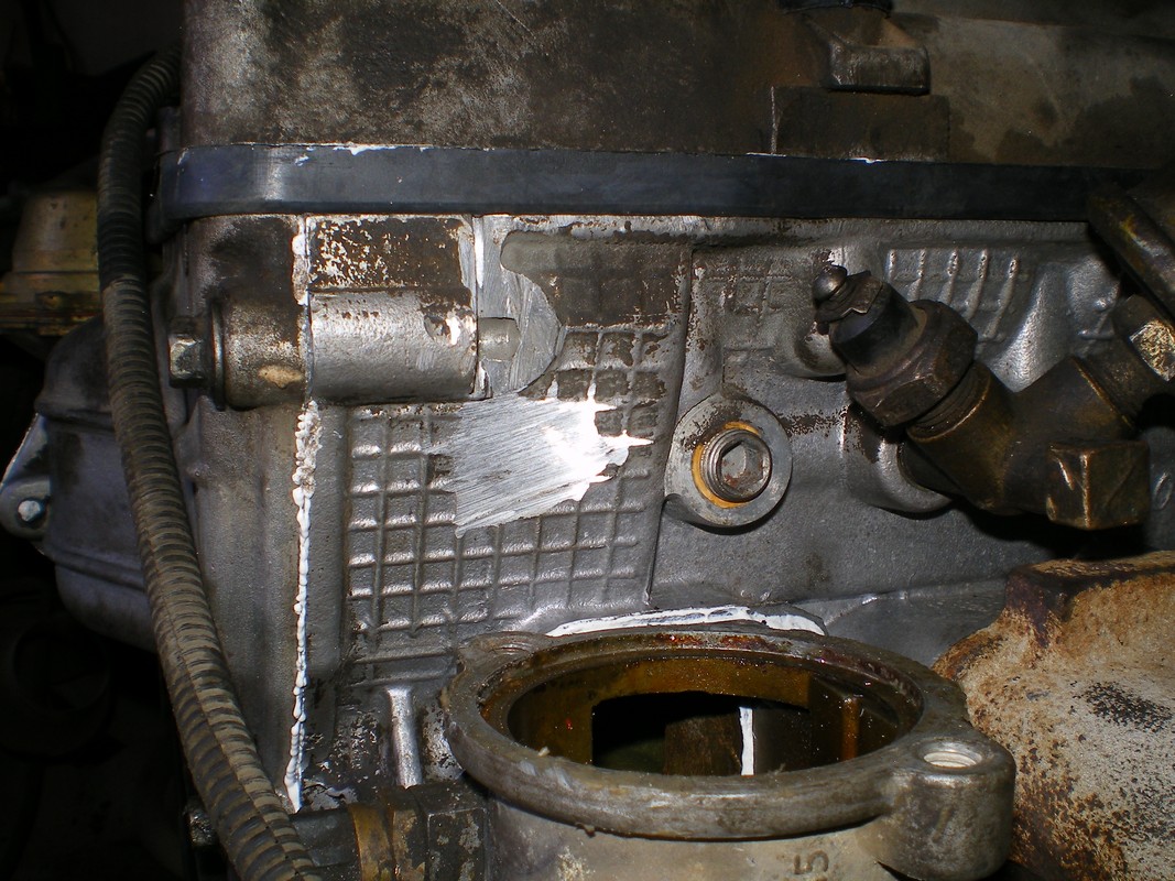

ВадимОрск 15 Опубликовано 15 апреля, 2015 Как и многие "счастливые обладатели" 406-409 двигателя меняя термостат 2 раза в год каждый раз вспоминаю маму того гения кто придумал такое крепление термостата. Собирая двигатель решил сразу немного доработать напильником (болгаркой) чтоб потом не было проблем. Сразу хотел проставку поставить миллиметров на 10, но передумал и не потому, что патрубок боченок перегнется, а просто привидился более простой вариант. На сайте не нашел подобного, поэтому выложу, может кому поможет. Болтики поменял на такой же, но с головкой под шестигранник и чуть короче, 25 мм вроде, чуть обточил верх головки болта и чуть головку чиркнул. Шестигранником можно и обычным, но гораздо удобнее с шаром на конце. На фото все видно... 3 Поделиться сообщением Ссылка на сообщение Поделиться на другие сайты
Алексей004 30 Опубликовано 15 апреля, 2015 Как и многие "счастливые обладатели" 406-409 двигателя меняя термостат 2 раза в год каждый раз вспоминаю маму того гения кто придумал такое крепление термостата. Собирая двигатель решил сразу немного доработать напильником (болгаркой) чтоб потом не было проблем. Сразу хотел проставку поставить миллиметров на 10, но передумал и не потому, что патрубок боченок перегнется, а просто привидился более простой вариант. На сайте не нашел подобного, поэтому выложу, может кому поможет. Болтики поменял на такой же, но с головкой под шестигранник и чуть короче, 25 мм вроде, чуть обточил верх головки болта и чуть головку чиркнул. Шестигранником можно и обычным, но гораздо удобнее с шаром на конце. На фото все видно...Ты чем башку пилил? маленькой болгаркой? Поделиться сообщением Ссылка на сообщение Поделиться на другие сайты
I72 105 Опубликовано 15 апреля, 2015 ВадимОрск,берешь болт от корзины сцепления 2108(ключ на десять если не ошибаюсь)и накидным подлазишь без проблем. Поделиться сообщением Ссылка на сообщение Поделиться на другие сайты
ВадимОрск 15 Опубликовано 15 апреля, 2015 (изменено) Да, 125ой, пару штрихов и готово, чего столько лет раньше мучался :( ???Накидным по 15 градусов и перекидывать? проше корпус открутить. если маленькой головкой и карданчиком, все равно места малавата будет Изменено 15 апреля, 2015 пользователем ВадимОрск Поделиться сообщением Ссылка на сообщение Поделиться на другие сайты
vlad75 360 Опубликовано 15 апреля, 2015 Ты чем башку пилил? маленькой болгаркой?Напильником, похоже. А ослабить 2 болта и от блока корпус отодвинуть не вариант? Поделиться сообщением Ссылка на сообщение Поделиться на другие сайты
ВадимОрск 15 Опубликовано 15 апреля, 2015 vlad75, написал же - БОЛГАРКОЙ!!! Нет не вариант - надоело Поделиться сообщением Ссылка на сообщение Поделиться на другие сайты
kovaikin 162 Опубликовано 15 апреля, 2015 зачем пилить если и так все нормально откручивается если поставить болтики правильные, сфотаю завтра если не забуду Поделиться сообщением Ссылка на сообщение Поделиться на другие сайты
Алексей004 30 Опубликовано 16 апреля, 2015 зачем пилить если и так все нормально откручивается если поставить болтики правильные, сфотаю завтра если не забудуФото бы глянуть ну или устно по подробней. Поделиться сообщением Ссылка на сообщение Поделиться на другие сайты

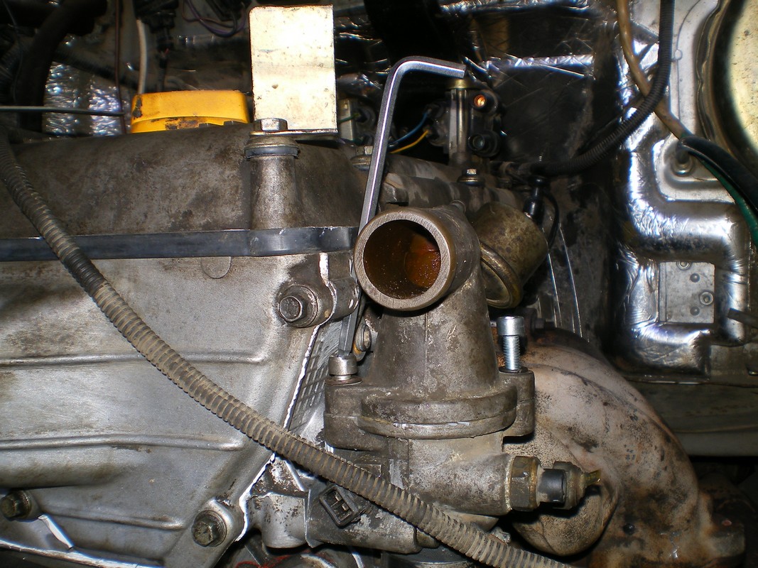

kovaikin 162 Опубликовано 17 апреля, 2015 ну как то так как смог так сфотал,ключиком откручивается и закручивается без проблем, на днях полезу Поделиться сообщением Ссылка на сообщение Поделиться на другие сайты
