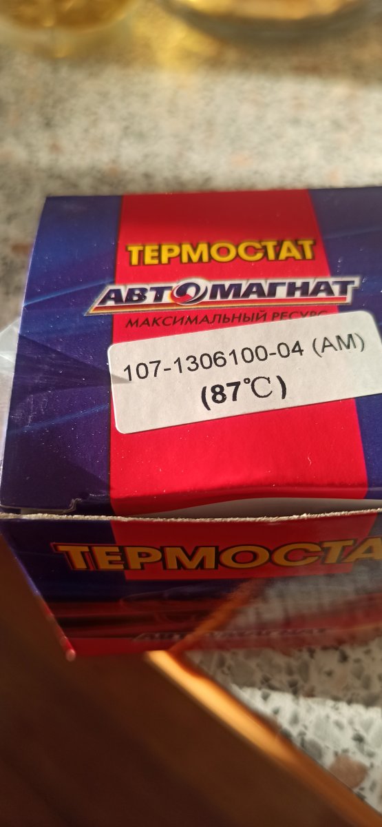

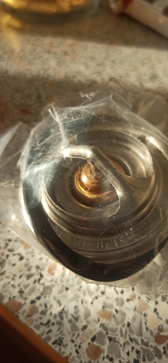

Вот что вам расскажу "вкратце" про свой опыт установки термостата на 87 град.  Всегда на зиму ставлю на 87, предварительно сварив с термометром. Обычно из двух-трех выбираю один самый лучший. Но в этом году - жопа! Проверил 11 (!!!!) термостатов! покупал в разных магазинах и разных производителей (Пекар, Прамо, электон, баутлер и два китайских каких-то) и потом приходилось возвращать. Из всех только один начал открываться на 90 град, а закрылся на 87 - его и поставил. Но и тут подвох оказался - щель в самом термостате дает приличный отток горячего антифриза в радиатор. двигатель прогревается раза в два дольше, чем с летним термостатом на 80 град., потому что греется не двигатель, а радиатор. Замучался уже. Сейчас пойду сварю еще один пекаровский термостат, если и он ГЭ, то даже искать больше не буду - перебрал всё в городе.
P.s. остальные 10 термостатов открывались либо на 97-98 град (когда, в принципе можно уже не открываться), либо оставались закрытыми даже в кипящей воде! Почему-то много такого брака стало...
