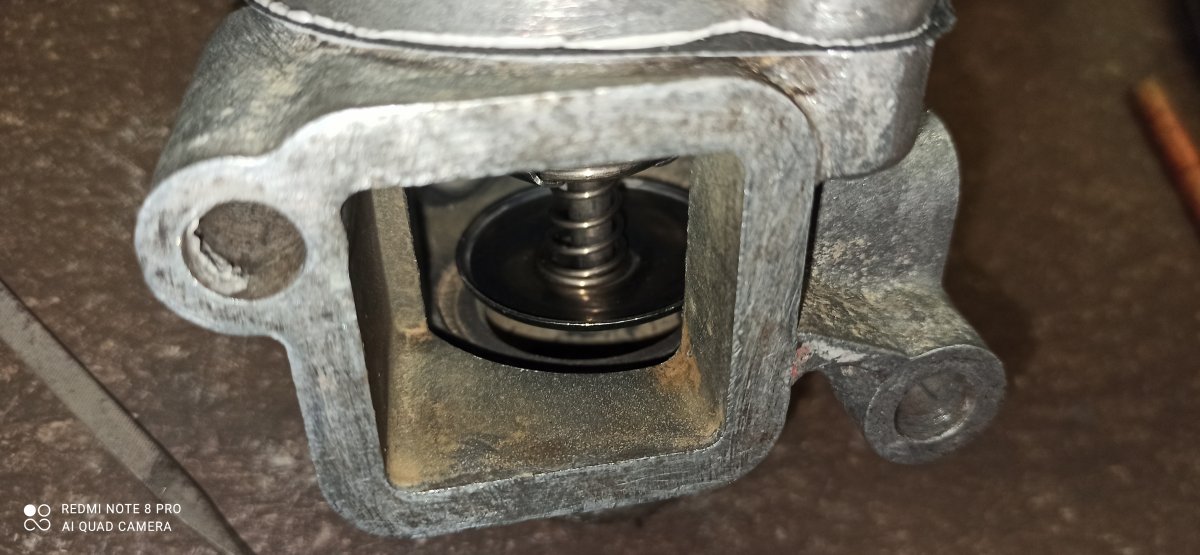

вилли 913 Опубликовано 8 апреля, 2021 Сварил Моторад,предварительно подточив нижнюю тарелку чтобы она садилась в посадочное в корпусе при закрывании.Варил вместе с корпусом(есть подменный),воочую увидел как закрылась и открылась без закуса. У меня вопрос - термостат как то позиционируется в корпусе,думаю просто надо чтоб бочины не перегораживали впуск...Ааа? 1 Поделиться сообщением Ссылка на сообщение Поделиться на другие сайты
Gazecus59 633 Опубликовано 15 апреля, 2021 В 08.04.2021 в 17:49, вилли сказал: Сварил Моторад,предварительно подточив нижнюю тарелку чтобы она садилась в посадочное в корпусе при закрывании.Варил вместе с корпусом(есть подменный),воочую увидел как закрылась и открылась без закуса. У меня вопрос - термостат как то позиционируется в корпусе,думаю просто надо чтоб бочины не перегораживали впуск...Ааа? Там же на верхней тарелке пимпочка есть и на корпусе вытычка что-ли под неё, обрати внимание У меня давно уже от е-2 стоит корпус, выходное отверстие больше Таму выбросил, поставил что на рынке дали, работает по корректнее, иногда успевает 1 Поделиться сообщением Ссылка на сообщение Поделиться на другие сайты
