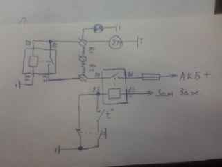

Будет работать такая схема с управляющим нулём на змз 4063 отпишитесь пожалуста attachment=10402:2011_12_...20.47.29.jpg]
Реле р2 можно исключить
а р 1 это плавный старт?прикольно . Сопротивление как подобрать.может вариатор прокатит ?
работать будет

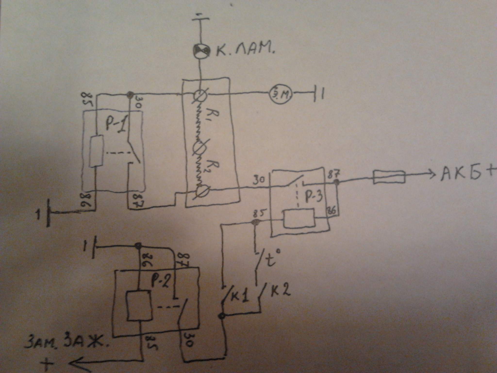

Просто рание предоставленая схема со штатным реле не подходила для змз 4063 так как при включение штатного реле включался сразу вентилятор. Да р2 можно убрать если кнопка работает в два положения.А сопротивление выгледит так - это в железной коробке два проволочных резистора.Он еше ставился на уазики старые газели с 402 движком и волги.
rusgg
Это и есть варитор
Можно просто подать на 86 ножку Р3 плюс АСС(зажигания), а р2 87 и 30 замкнуть . И ВСЕ

а если вариатор все таки накроется? как быть тогда? нихром же не вечен...да и лампочки иногда перегорают <_<
nikolajpet11
нечто не вечно. Кроме вариатора и лампочки можно еще десяток причин нойти которые могут откозать. Свашими попраками схема будет выгледить так post-40262-1324968836_thumb.jpg
rusgg
да точно
контрольку я бы подключил между 30 и 87 реле,тогда она будет показывать наличие нагрузки ( целостность вариатора и мотора) когда мотор вентилятора не включен
