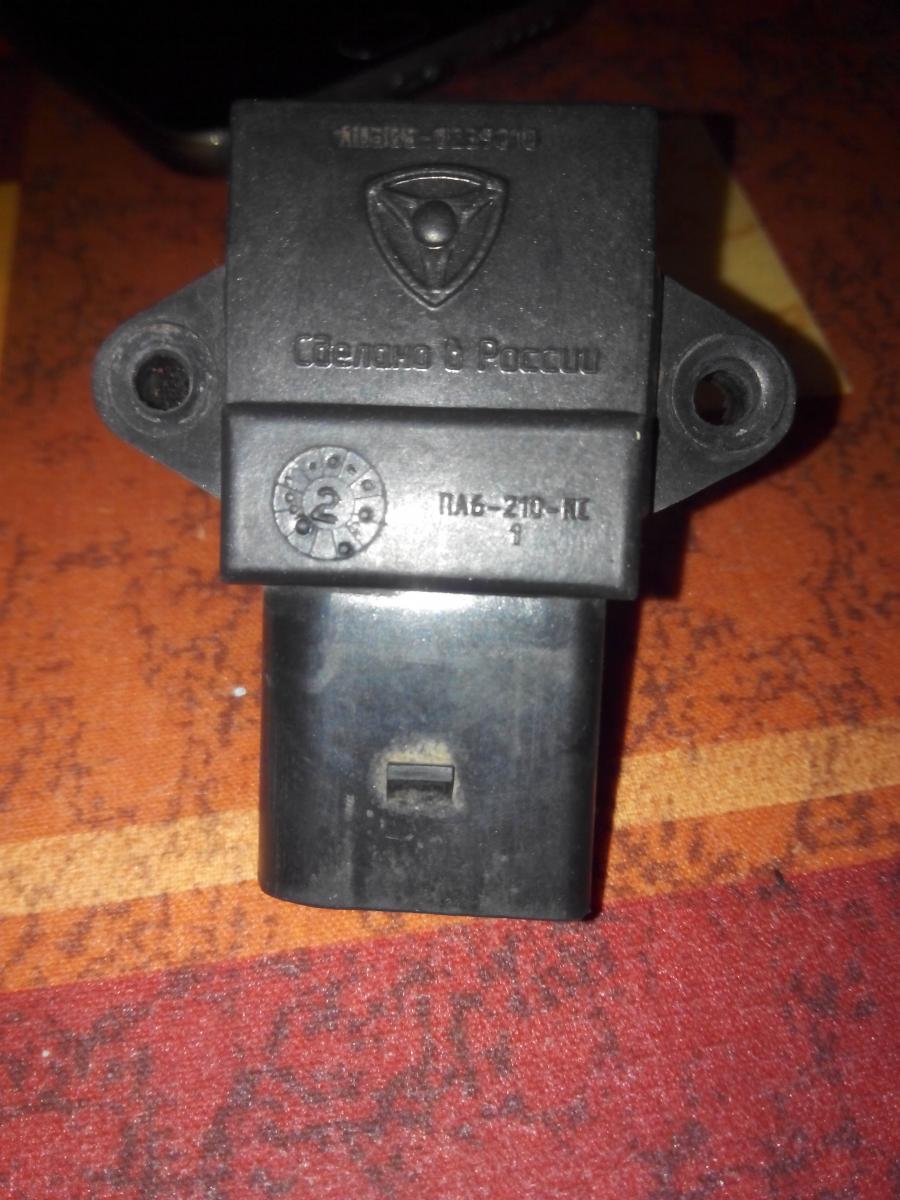

dvitriy.40rus 500 Опубликовано 29 августа, 2017 Алексей Ф.,У меня стоял такой датчик.Как бы с виду они одинаковые на первый взгляд с твоей фоткой. Но если внимательно посмотреть, то видно, что разное качество пластика, разное качество литья, и другой штамп даты изготовления. Капля датчика четко по центру. А все что я нахожу в магазинах кривое, косое, что дорогие за 2000, что дешевые за 1100 Поделиться сообщением Ссылка на сообщение Поделиться на другие сайты

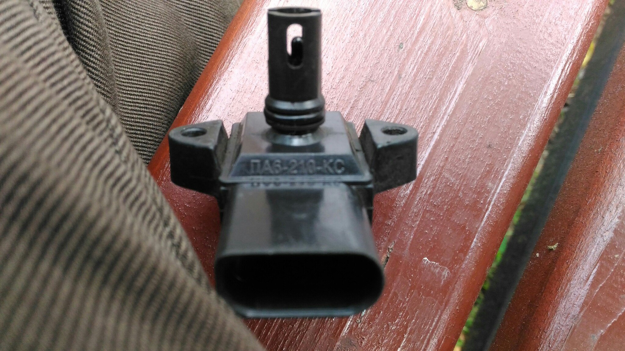

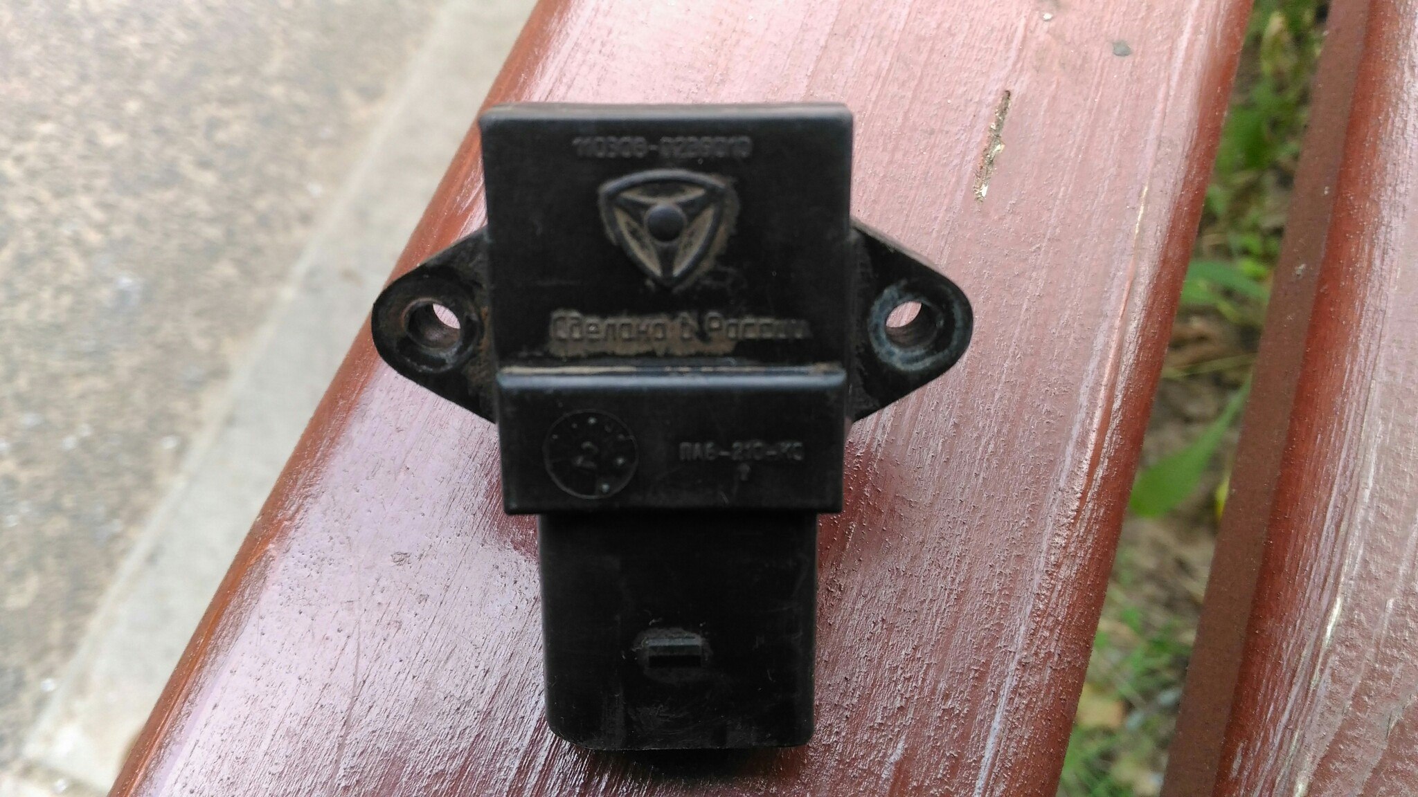

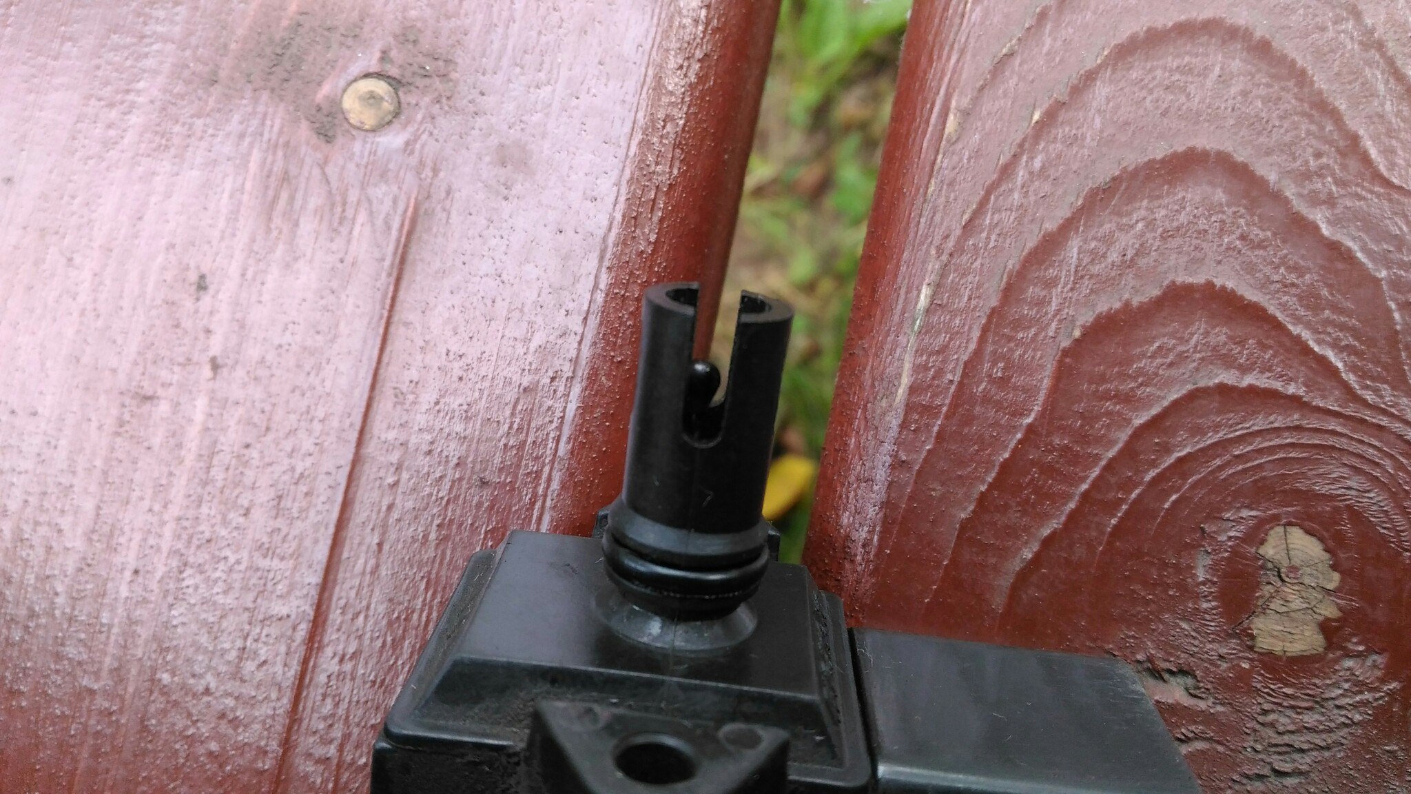

Алексей Ф. 10 049 Опубликовано 29 августа, 2017 У меня последний год часто тупит при разгоне, на газе сильно на бензине еле заметно.Особо это заметно под нагрузкой- груз в кузове или встречный ветер.Начинает тупить с 2000 -2200, потом повтор на 2700, после 2700 может пойти раскачка , как будто топлива не хватает, но если нажать газ в пол , то может просраться и раскрутится до 3500.Свечи менял, провода, катушку, редуктор газовый ..Снял сегодня этот датчик , осмотрел, помыл немного горячей водой с фери , высушил и обратно прикрутил))Внутри чистый был, "сопля" внутри ножки чёрного цвета, а у нового на фото красная. Поделиться сообщением Ссылка на сообщение Поделиться на другие сайты
