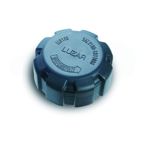

alex134 1 962 Опубликовано 6 октября, 2016 (изменено) Lehus54, попробуй такую крышку поставить. Изменено 6 октября, 2016 пользователем alex134 1 Поделиться сообщением Ссылка на сообщение Поделиться на другие сайты
Lehus54 0 Опубликовано 7 октября, 2016 Она и стоит Поделиться сообщением Ссылка на сообщение Поделиться на другие сайты
alex134 1 962 Опубликовано 7 октября, 2016 Lehus54, как вариант, продуй каналы пароотводные во все стороны и заливай поменьше жидкости. Поделиться сообщением Ссылка на сообщение Поделиться на другие сайты
Lehus54 0 Опубликовано 7 октября, 2016 Водитель заболел. Завтра сам поеду 1000км на круг. Слил ож так ,чтобы еле видно было в бачке на холодную. Каналы все продуваются. Сказочный Володя!))) Поделиться сообщением Ссылка на сообщение Поделиться на другие сайты

Lehus54 0 Опубликовано 10 октября, 2016 (изменено) Отписаться хочу.)) На холодную уровень на дне бачка. На заведенном моторе на повышенных оборотах подымается, но не лезет наружу. Все работает нормально. Просто водила не высокий.и когда в бачке не видел антифриз сразу бежал доливать до уровня. А тот падла пер на землю. Видимо вот надо так этому Балдаю))) Изменено 10 октября, 2016 пользователем Lehus54 Поделиться сообщением Ссылка на сообщение Поделиться на другие сайты
