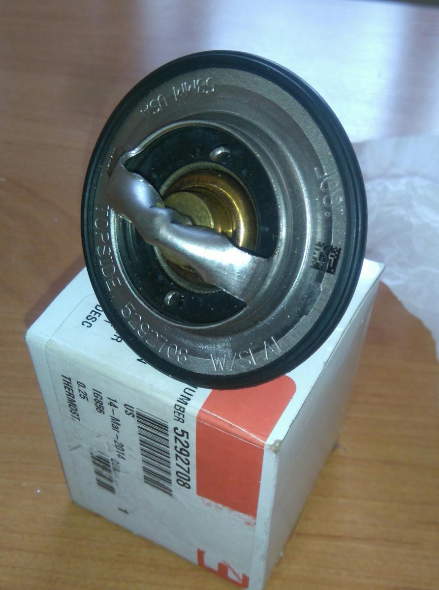

B.V.A 4 650 Опубликовано 26 сентября, 2017 (изменено) Седня ездию с картонкой), купил термостат за 790 типа аригинал, так же были на валдай термостаты танака по 520 рэ. Пока не ставил некогда(. Изменено 26 сентября, 2017 пользователем B.V.A Поделиться сообщением Ссылка на сообщение Поделиться на другие сайты
Михаил Сычиков 39 Опубликовано 26 сентября, 2017 Я несколько менял, но вернул на место заводской. Он один из всех(какие пробовал, штук 5 или 6) держит и зимой и летом нормальную температуру. Поделиться сообщением Ссылка на сообщение Поделиться на другие сайты
vfhfn 185 Опубликовано 30 сентября, 2017 Четыре уже поменял, все первое время держат 82 градуса, потом либо резинка слезет, либо закрываться перестанет. Хундаевский ставил на 85 градусов, в надежде поднять рабочую температуру, толку нет. Все равно по датчиками 82 градуса держат.. Поделиться сообщением Ссылка на сообщение Поделиться на другие сайты
B.V.A 4 650 Опубликовано 30 сентября, 2017 80-82 щас держит, это норм! Куда более) зачем.Старый проверял, норм)) видимо клинит иногда, воск китайский) 1 Поделиться сообщением Ссылка на сообщение Поделиться на другие сайты

Дядька Дениска 81 Опубликовано 2 октября, 2017 (изменено) 80-82 щас держит, это норм! Куда более) зачем.Старый проверял, норм)) видимо клинит иногда, воск китайский)у меня тоже беда приключилась))))) с горки идёшь, до 45 падает температура, в салоне сразу холодает))))пробег 225000, термостат родной. Изменено 2 октября, 2017 пользователем Дядька Дениска Поделиться сообщением Ссылка на сообщение Поделиться на другие сайты
vfhfn 185 Опубликовано 3 октября, 2017 Дядька Дениска,Ну чож беда то сразу? Так, небольшое огорчение)) Поменяй термостат и всех делов.. Поделиться сообщением Ссылка на сообщение Поделиться на другие сайты
Дядька Дениска 81 Опубликовано 13 октября, 2017 Дядька Дениска,Ну чож беда то сразу? Так, небольшое огорчение)) Поменяй термостат и всех делов..Поменял термостат, запаял радиатор, почти все шланги силиконовые поставил, электроподогрев установил, к зиме готов))) Ещё на автономку надо разориться. Поделиться сообщением Ссылка на сообщение Поделиться на другие сайты
