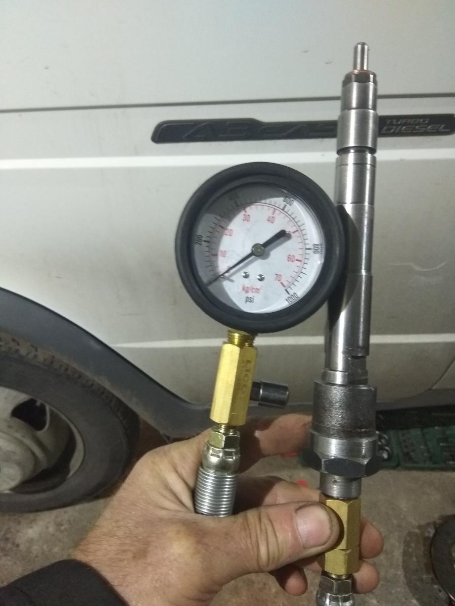

Alex030569 7 508 Опубликовано 19 сентября, 2018 нужно мерять компрессиюПримерно пол года назад хотел померять.Ни одна фирма этим не занимается.Не знаю почему так Поделиться сообщением Ссылка на сообщение Поделиться на другие сайты
gazelist24rus 581 Опубликовано 19 сентября, 2018 Не знаю почему так В большинстве случаев у них нет переходников. Вопрос решается довольно просто. Поделиться сообщением Ссылка на сообщение Поделиться на другие сайты
