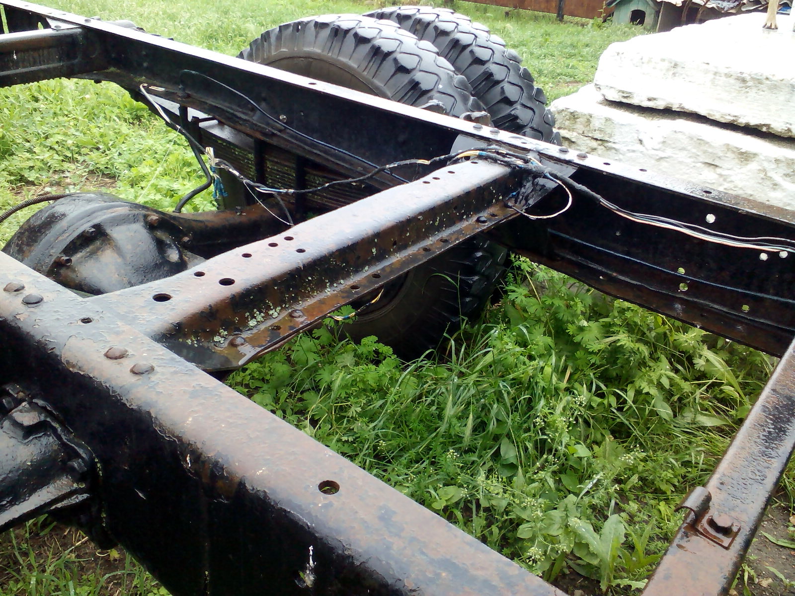

народ, а кто в курсе, рама газ 52 и газ 53 одинаковые? нашлась газ 52 прям рядом с домом. за рамой газ 53 надо ехать далеко. вот и думаю, есть ли разница и никто пояснить с уверенностью не может.
aldar
52 и 53 только мотором отличаются.в одном 6 в другом 8.
я искал 52 как-то.хотел удлинить и был бы у меня 5тонник по докам 3тонника.
хороший экземпляр не нашелся..
Никола R1
т.е. можно брать раму с газ 52 и она одинаковая будет?
Валерий(69)
Не могу точно утверждать, потому как только слышал, что с 52го слабее рама.
Никола R1
а по длине/ширине какая?
gdesnider
газ-52 это газ-53 с мотором газ-51 по сути
Никола R1
помониторил сеть и вычитал, что 52 были и коротыши и стандартные вроде как. в общем завтра на заказик по краю, а вот послезавтра думаю навестить раму от газ 52. подскажите что сделать?-взять строительную рулетку и промерить длину лонжеронов рамы и состояние?
вычитал, что грузоподьемность ограничивалась только слабоватым двиглом...
Никола R1
смотался посмотрел пациента. рама коротковата, общая длина примерно 5 м. 25 см. еще и спереди варена малость. походу дела пациент не подходит.post-74200-0-60240600-1464070541_thumb.jpgpost-74200-0-21126900-1464070626_thumb.jpgpost-74200-0-85250400-1464070660_thumb.jpg
если только вставками под 5/6метровую газель доудлинняться..что посоветуете, братцы?
