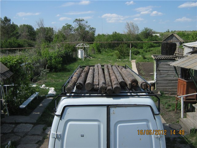

ZAN57 3 533 Опубликовано 17 августа, 2017 (изменено) Получился багажник. Отдельно платформа. И устанавливаются отдельно борта. 160*320см. Снимки никакие, никак не могу скинуть набор снимков, описание изготовления и особенностей. Секрет переделки- уширения корзины с 130см до 160см- в Т- образных ножках. Они в отличие от заводских имеют элемент работающий на любое боковое усилие.В последнем пролете внимательные углядят связь- раскос на складывание ножек при торможении.общий вид крайне неудачные снимки... Изменено 17 августа, 2017 пользователем ZAN57 1 Поделиться сообщением Ссылка на сообщение Поделиться на другие сайты
