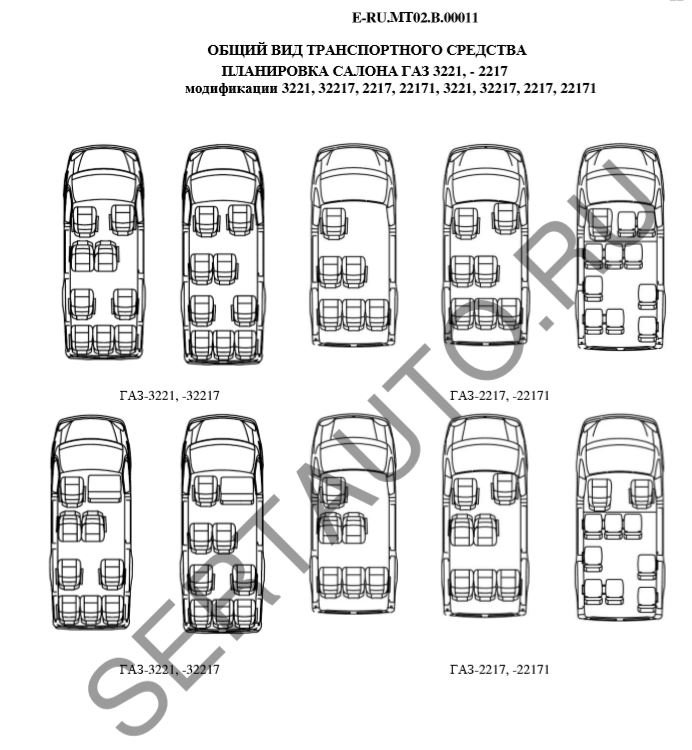

Так 7+1 это семь пассажиров + водила. А у тебя 1 возле водителя +7 в салоне, это уже 8 пассажиров + водила.. В ПТС всегда пишут только количество пассажирских мест, так в правах категория В- "8 мест не считая сиденье водителя". Поэтому когда я говорю что у меня 9 мест, ГаИшники на постах шугаются…. Стал говоритьь 8 мест. Многие даже не знают, что Газель пассажирская, именно 3221 изначально в 90-х была 8_+1 место с волговскими люксовыми сиденьями, а потом уже стали выпускать маршрутки 13 и 16 мест. В ОТТС такая планировка разрешена для соболя и 3221. как на рисунке. Вот у меня как левые два верхние, сейчас конкретно верхний второй слева, между моим сиденьем и 2м рядом столик трансформер. Над 2мя сиденьями 4го ряда спальник, он раскладывается в кровать как книжка и над 3мя сидушками третьего ряда . И по инструкции разрешается менять 3 и 4 ряд сидений местами, что я сделал, с посадкой 2х задних мест чз задницу.
Значит у тебя вариант типа как 2ва левых нижних.
Vais25
Не знаю как у кого в птс пишут количество мест.
 У меня водитель и 5 пассажиров. В птс написано 6 мест.
ZAN57
Ну вот у меня мест 9 всего, а в ПТС было написано 8, так как вписывают без водителя. У меня в старой ПТС так и было, и у многих других видел 8, а пальцем потыкаешь в сиденья- их 9, на схеме видно.

На схеме это в середины верхний и нижний 2217? Редкая планировка. Чаще 7 мест- вторые справа, верхний и нижний. Тебе ничего не мешает поставить штурманское кресло, и говорить, что 6- это количество пассажирских мест.
Изменено пользователем ZAN57
Vais25
Не куда мне ставить штурманское да и не надо.
 У меня планировка первый ряд водитель и пассажир. Второй ряд две двойки, получается 4 пассажира.

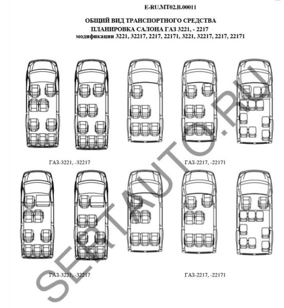

MT02E02077T от 24.09.1998
это в графе одобрение типа тс..
не могу найти схему расстановки сидух
