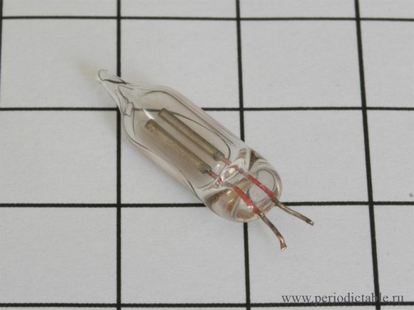

volgist 1 060 Опубликовано 15 мая, 2016 (изменено) Не встречал такого человека, чтоб 27 мегагерц слышал. Гармонику какую-нибудь возможно слышишь, почему бы и нет. Можешь ещё лампочку неонку прикрутить к концу антенны, при передаче будет красиво загораться :D Изменено 15 мая, 2016 пользователем volgist Поделиться сообщением Ссылка на сообщение Поделиться на другие сайты
