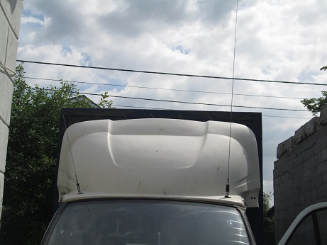

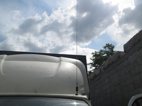

Безработный 46 Опубликовано 13 июля, 2016 Неохота в крышу - ставьте в бампер, в чём проблема? Или sirio Т3-27 mag, руку вытянул из окна да прилепил на крышу. Так же наоборот, если снять нужно, никаких трудностей. Чем выше антенна, тем лучше связь, остальное от лукавого. У меня так, мне нравится и провода не мешают: Поделиться сообщением Ссылка на сообщение Поделиться на другие сайты

Безработный 46 Опубликовано 14 июля, 2016 Любой удобный для Вас вариант предусматривает низкую установку антенны, а это не есть хорошо. Ставьте на кронштейн на желобок, а перед въездом в ворота складывайте вдоль крыши. На предыдущей Газели у меня антенна так и крепилась, всё отлично было. А антенны что тогда, что сейчас не маленькие, а 2-х метровые. Поделиться сообщением Ссылка на сообщение Поделиться на другие сайты

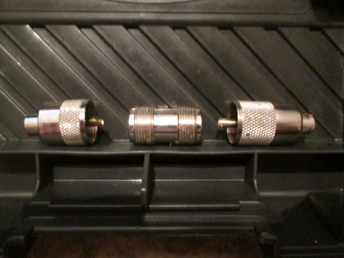

Безработный 46 Опубликовано 19 июля, 2016 MJ с потрёпаной магниткой. Хотя у знакомого был Алан 48, ему нравился. ZAN57, Вам либо отдельно кабель докупать и подводить от рации до антенны одним отрезком, либо наращивать кабель через 2 разъема PL-259 и бочонок между ними. К сожалению забыл правильное название, но если нужно, мого фото показать. Поделиться сообщением Ссылка на сообщение Поделиться на другие сайты
Безработный 46 Опубликовано 19 июля, 2016 Вот так примерно: Поделиться сообщением Ссылка на сообщение Поделиться на другие сайты
