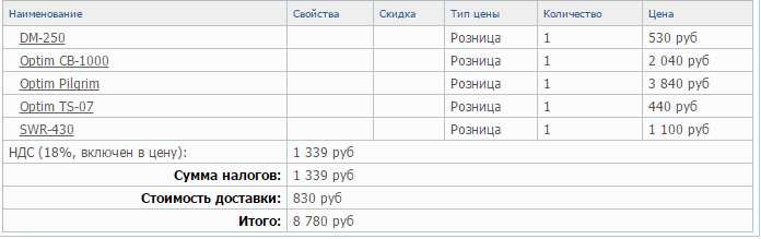

savyol 91 Опубликовано 1 августа, 2016 (изменено) aleks2, Мне просто дали наводку и не каких скидок. Всё остальное я сам(установка, доработка,регулировка)! Заказывал на криков нет, пришло за 5-ть дней с питера. В эти выходные доработал и установил антенну, сделал консоль под рацию. Могу завтра фото скинуть инсталляции на своей газели фермер.Вот цена за что заплатил, правда там ещё накинули за кабель для ксв-метра и штекер на антенну, в общем с доставкой вышло вроде 9300р. Изменено 1 августа, 2016 пользователем savyol Поделиться сообщением Ссылка на сообщение Поделиться на другие сайты
