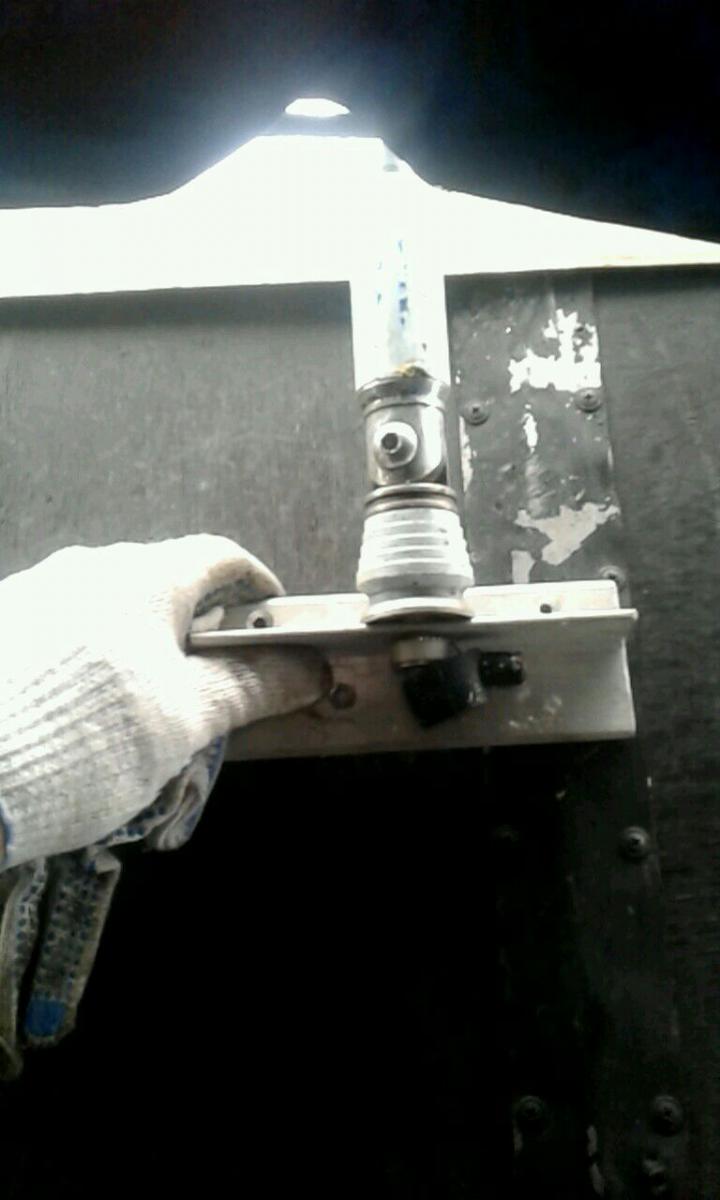

rusgg 4 003 Опубликовано 20 января, 2017 Антенну хочу поставить на спойлер сзади Сзади спойлера фанера Или лучше прямо к каркасу кузова ? Поделиться сообщением Ссылка на сообщение Поделиться на другие сайты
Maks52 642 Опубликовано 20 января, 2017 (изменено) Антенну хочу поставить на спойлер сзадиСзади спойлера фанера Или лучше прямо к каркасу кузова ?массы не будет. от слова совсемсоответсвенно и работать будет коряво, если вообще будет работать. сзади на кабине желоб есть, к нему крепи, штырь стяжкой зафиксируй к спойлеру. Изменено 20 января, 2017 пользователем Maks52 Поделиться сообщением Ссылка на сообщение Поделиться на другие сайты
rusgg 4 003 Опубликовано 20 января, 2017 Алюминиевую полосу пущу как массу Поделиться сообщением Ссылка на сообщение Поделиться на другие сайты
Maks52 642 Опубликовано 20 января, 2017 Алюминиевую полосу пущу как массуэтого будет недостаточно для нормальной работы антенны 1 Поделиться сообщением Ссылка на сообщение Поделиться на другие сайты
rusgg 4 003 Опубликовано 20 января, 2017 Стояла эта антенна прямо в крыше, чета не было дальности .Да и прием не о чем был Поделиться сообщением Ссылка на сообщение Поделиться на другие сайты
странник666 60 Опубликовано 20 января, 2017 (изменено) Стояла эта антенна прямо в крыше, чета не было дальности .Да и прием не о чем былнет согласованности (настройки) антенны с рацией.или нет массы и там и там( сам не в силах - обратись к спецам) Изменено 20 января, 2017 пользователем странник666 Поделиться сообщением Ссылка на сообщение Поделиться на другие сайты
ZAN57 3 533 Опубликовано 23 января, 2017 С высокими частотами всё сложнее, это не лампочка. И масса здесь точно от слова "масса", а не проводник. Никакая шина или кабель массу не заменят. Дело именно в емкостном и индуктивном сопротивлении контура, во взамосвязи массы железа кузова и антенны. Магнитке почему по барабану- у неё в основании выполнен трансформатор для согласования штыря по массе (точнее без массы). А на обычной антенне должна быть или врезка в кузов или в кроштейн, который так- же жестко садится на железо кузова. Для надежности конечно можно продублировать кабелем низ антенны на сам кузов, параллельно кронштейну. Но это чисто по электрическому контакту, массу не заменяет. И в случае таких сложных установок обязательно заехать к спецу, согласовать антенну- ксв. Поделиться сообщением Ссылка на сообщение Поделиться на другие сайты
rusgg 4 003 Опубликовано 23 января, 2017 Вот по этому и думал на каркас кузова поставить антенну,он то гораздо мощнее , но в плане электрической проводимости там ничего нету, тупые соединения болтами. Поезжу пока так, все равно рация уже села на половину. Поделиться сообщением Ссылка на сообщение Поделиться на другие сайты
volgist 1 060 Опубликовано 23 января, 2017 С высокими частотами всё сложнее, это не лампочка. И масса здесь точно от слова "масса", а не проводник. Никакая шина или кабель массу не заменят. Дело именно в емкостном и индуктивном сопротивлении контура, во взамосвязи массы железа кузова и антенны. Магнитке почему по барабану- у неё в основании выполнен трансформатор для согласования штыря по массе (точнее без массы). А на обычной антенне должна быть или врезка в кузов или в кроштейн, который так- же жестко садится на железо кузова. Для надежности конечно можно продублировать кабелем низ антенны на сам кузов, параллельно кронштейну. Но это чисто по электрическому контакту, массу не заменяет. И в случае таких сложных установок обязательно заехать к спецу, согласовать антенну- ксв.масса здесь не количество вещества, а площадь. Можно на сетку рабицы поставить и будет работать. Стационарные антенны имеют противовес, штыки под углом вниз или в стороны. Они совсем не тяжёлые Поделиться сообщением Ссылка на сообщение Поделиться на другие сайты
ZAN57 3 533 Опубликовано 24 января, 2017 масса здесь не количество вещества, а площадь. Можно на сетку рабицы поставить и будет работать. Стационарные антенны имеют противовес, штыки под углом вниз или в стороны. Они совсем не тяжёлые Да, имеется ввиду именно площадь основания, но не каждая сетка будет нормально экранировать антенну. Можно попасть и в синфазность сетки по кратным частотам, будет давить контур. Уж лучше обычное железо, она на это и расчитана. А так- то, если попасть к хорошему спецу с оборудованием, он найдет и ксв и место установки Поделиться сообщением Ссылка на сообщение Поделиться на другие сайты
