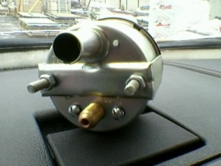

Михалыч S360VYM 624 Опубликовано 3 апреля, 2013 Мой вариант указателя давления. детали заказывал токарю 3 Поделиться сообщением Ссылка на сообщение Поделиться на другие сайты
