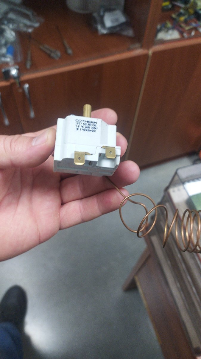

Alex030569 7 042 Опубликовано 28 октября, 2021 (изменено) @valemat нашел вот такой термостат,он на 20 А,чуть мощнее моего(16А). Пообщался с ремонтником электро котлов.Он говорит,что на более дорогих котлах термостат капиллярный сделан через разгрузочные реле.Еще сказал,что мой термостат отработал очень хорошо(3 или 4 года),обычно летят они через год. Значит твердотельное реле подойдёт? Просто подобрать по току,лучше с запасом,так? Изменено 28 октября, 2021 пользователем Alex030569 Поделиться сообщением Ссылка на сообщение Поделиться на другие сайты

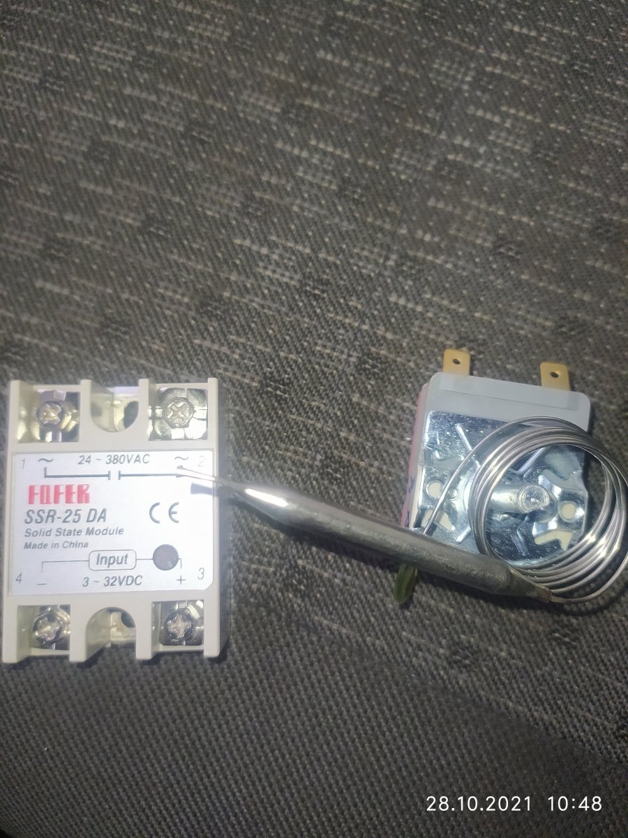

Alex030569 7 042 Опубликовано 28 октября, 2021 Купил такое реле,цена 700 руб.+термостат 900. 1 Поделиться сообщением Ссылка на сообщение Поделиться на другие сайты
Alex030569 7 042 Опубликовано 28 октября, 2021 @valemat надо ли под твердотельное реле радиатор? Ни когда с ними дело не имел. Поделиться сообщением Ссылка на сообщение Поделиться на другие сайты
aleks2 1 219 Опубликовано 28 октября, 2021 @Alex030569 1-2 до 380 в а 3-4 до 32 в? Поделиться сообщением Ссылка на сообщение Поделиться на другие сайты
Alex030569 7 042 Опубликовано 28 октября, 2021 1 минуту назад, aleks2 сказал: @Alex030569 1-2 до 380 в а 3-4 до 32 в? Упс! Управляющие контакты до 32 вольт? Поделиться сообщением Ссылка на сообщение Поделиться на другие сайты
