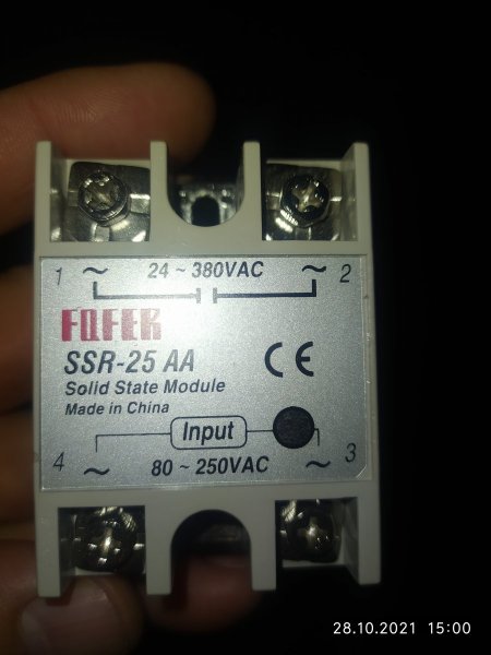

vlad75 360 Опубликовано 28 октября, 2021 25 китайских ампер? Поделиться сообщением Ссылка на сообщение Поделиться на другие сайты
Alex030569 7 042 Опубликовано 28 октября, 2021 (изменено) 24 минуты назад, vlad75 сказал: 25 китайских ампер? Наверное да.Найти не китайские Амперы сейчас невозможно.Поэтому взял с запасом по амперам. Изменено 28 октября, 2021 пользователем Alex030569 Поделиться сообщением Ссылка на сообщение Поделиться на другие сайты

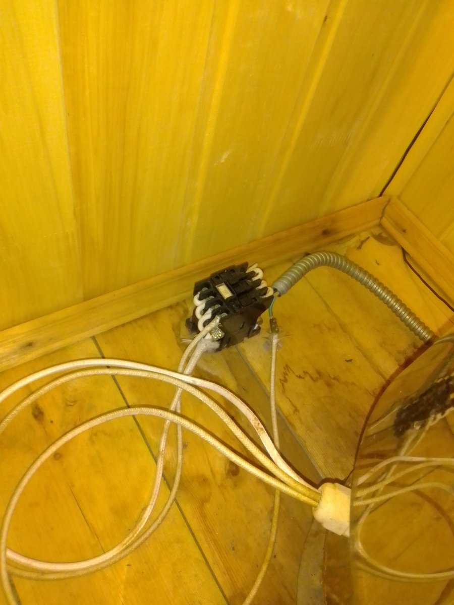

vlad75 360 Опубликовано 28 октября, 2021 Когда у меня вышло из строя второе малогабаритное реле, установленное печке сауны, я заменил его на размером "по больше" и вытащил из горячего корпуса. Там такой же тип с трубкой как у холодильника и регулятор. Теперь забыл. Зачем реле ТВЕРДОТЕЛЬНОЕ в этом месте? Поделиться сообщением Ссылка на сообщение Поделиться на другие сайты
Alex030569 7 042 Опубликовано 28 октября, 2021 43 минуты назад, vlad75 сказал: Когда у меня вышло из строя второе малогабаритное реле, установленное печке сауны, я заменил его на размером "по больше" и вытащил из горячего корпуса. Там такой же тип с трубкой как у холодильника и регулятор. Теперь забыл. Зачем реле ТВЕРДОТЕЛЬНОЕ в этом месте? Такое ставил,оно мертвого разбудит,весь дом содрагался от него.Твердотельное щелкает тихо Поделиться сообщением Ссылка на сообщение Поделиться на другие сайты

Alex030569 7 042 Опубликовано 28 октября, 2021 3 минуты назад, vlad75 сказал: Ну не знаю. У меня кирпичный дом. Я уж образно так сказал.Но все равно щелкает этот пускач будь здоров. 1 Поделиться сообщением Ссылка на сообщение Поделиться на другие сайты

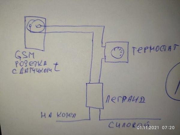

Alex030569 7 042 Опубликовано 1 ноября, 2021 (изменено) @valemat температура твердотельного реле +150 без радиатора,после часа работы.Как то не внушает доверия сей девайс. У меня питание котла приходит через разгрузочное реле Легранд,оно малошумное и стоит на чердаке.Может как то сделать управление термостатом через него? Пока не могу понять как. Изменено 1 ноября, 2021 пользователем Alex030569 Поделиться сообщением Ссылка на сообщение Поделиться на другие сайты
Alex030569 7 042 Опубликовано 1 ноября, 2021 Вот так будет правильно? Поделиться сообщением Ссылка на сообщение Поделиться на другие сайты
газель2005 2 753 Опубликовано 1 ноября, 2021 (изменено) @Alex030569 На термореле обязателен радиатор. Изменено 1 ноября, 2021 пользователем газель2005 Поделиться сообщением Ссылка на сообщение Поделиться на другие сайты
Alex030569 7 042 Опубликовано 1 ноября, 2021 3 минуты назад, газель2005 сказал: @Alex030569 На термореле обязателен радиатор. Думаешь так сильно собьет температуру? 1 Поделиться сообщением Ссылка на сообщение Поделиться на другие сайты
газель2005 2 753 Опубликовано 1 ноября, 2021 @Alex030569 Ну не просто же так он к нему устанавливается. Хотя брал с Али реле прям с радиатором за 500 рублей. Поделиться сообщением Ссылка на сообщение Поделиться на другие сайты
Alex030569 7 042 Опубликовано 1 ноября, 2021 (изменено) 18 минут назад, газель2005 сказал: @Alex030569 Ну не просто же так он к нему устанавливается. Хотя брал с Али реле прям с радиатором за 500 рублей. На форуме электриков сказали,что скорее всего надо будет поставить радиатор.Вот меня и смутило это СКОРЕЕ ВСЕГО. Ток не такой уж большой,сказали,может и без радиатора получится.Короче какая то вещь,не внушающая доверие.Тем более если на Али заказывать. Все таки к контактору Легранд больше доверия. Изменено 1 ноября, 2021 пользователем Alex030569 Поделиться сообщением Ссылка на сообщение Поделиться на другие сайты
aleks2 1 219 Опубликовано 1 ноября, 2021 @Alex030569 для пробы прикрути к железке. Поделиться сообщением Ссылка на сообщение Поделиться на другие сайты
valemat 1 915 Опубликовано 1 ноября, 2021 Вынеси его куда нибудь. Где холодная железка. И температуру ты мерил китайским мультиметром? Пальцем трогал? Поделиться сообщением Ссылка на сообщение Поделиться на другие сайты
Alex030569 7 042 Опубликовано 1 ноября, 2021 9 минут назад, valemat сказал: Вынеси его куда нибудь. Где холодная железка. И температуру ты мерил китайским мультиметром? Пальцем трогал? Палец обжигает,не удержать. Поделиться сообщением Ссылка на сообщение Поделиться на другие сайты
valemat 1 915 Опубликовано 1 ноября, 2021 2 минуты назад, Alex030569 сказал: Палец обжигает,не удержать. Подозрительное реле. Знать бы ещё какой ток течет через него. Поделиться сообщением Ссылка на сообщение Поделиться на другие сайты
ZAN57 3 550 Опубликовано 1 ноября, 2021 24 минуты назад, valemat сказал: Подозрительное реле. Знать бы ещё какой ток течет через него. Любой прибор, кроме нагревательных, имеющих температуру выше 50С явно работает не в режиме. При температурах свыше меняются свойства материалов и параметры. 1 Поделиться сообщением Ссылка на сообщение Поделиться на другие сайты
