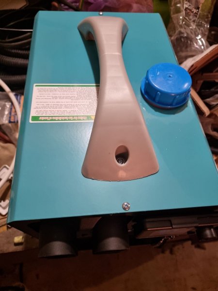

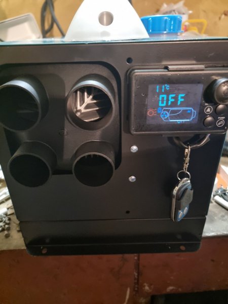

PanDiman 1 772 Опубликовано 15 ноября, 2022 Сегодня получил обогреватель дизельный. Заказывал на али. Специально покупал на 220 В, но там есть выход и на 12 В- 24 В. Просто залил ДТ в бак, воткнул вилку в розетку и на пульте нажал кнопку ON и аппарат сразу начал работать ! Теперь надо прикупить трубку выхлопа подлиннее и пробурить отверстие в стене. 6 Поделиться сообщением Ссылка на сообщение Поделиться на другие сайты

PanDiman 1 772 Опубликовано 16 ноября, 2022 (изменено) 42 минуты назад, Татарин сказал: @PanDiman Дима,пробовал его уже в работе? Хочется отзывов.Заинтересовал. Вчера как только получил, сразу поехал на заправку, налил 10 л ДТ и в гараж. налил в бак литра два солярки, воткнул в розетку и нажал кнопку. Выхлоп не подключал, открыл ворота. что бы не задохнуться )). При первом запуске пошел белый дым и через какое то время он пропал. Потом по звуку было понятно, что заработала горелка и пошел сначала теплый воздух, а потом горячий. Пару минут погонял, насоса почти не слышно было, только небольшой звук горелки и потока воздуха. Когда выключил аппарат, он еще пару минут охлаждал себя. Заказал на али два куска по 3 метра нержавейки для выхлопа и уголки. Как получу, буду делать "батарею", но где то читал, что это не айс, типа надо короткий шланг подключать на выхлоп, а то горелка вся в саже будет. Буду наверное ДТ бодяжить или с бензином или керосином. Постараюсь записать видео работы Изменено 16 ноября, 2022 пользователем PanDiman Поделиться сообщением Ссылка на сообщение Поделиться на другие сайты

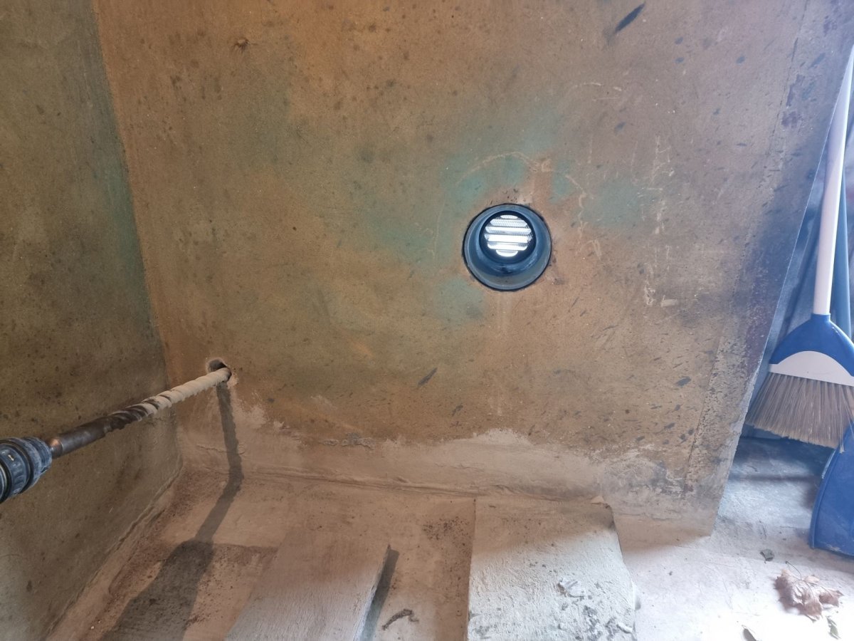

PanDiman 1 772 Опубликовано 17 ноября, 2022 В 16.11.2022 в 09:01, Татарин сказал: @PanDiman Дима,пробовал его уже в работе? Хочется отзывов.Заинтересовал. Сегодня пробурил стену для выхлопа. Выхлопная труба оказалась очень маленькая, кладут стандартную длину что бы установить автономку в машине, заказал 6 метров )). Погонял минут 40, больше не было времени у меня , первые 10 мин насос было слышно, потом намного тише стал работать. Белого дыма не было, как в первый раз. За 40 минут гараж прогрелся до плюс 10, но у меня дверь была не плотно закрыта. Установил пока по временной схеме из за не хватки длины выхлопной трубы, потом сделаю кронштейн на стену и закреплю жестко. Сам аппарат прогревался до 186 градусов, на дисплейчике показывалась температура. 5 Поделиться сообщением Ссылка на сообщение Поделиться на другие сайты
