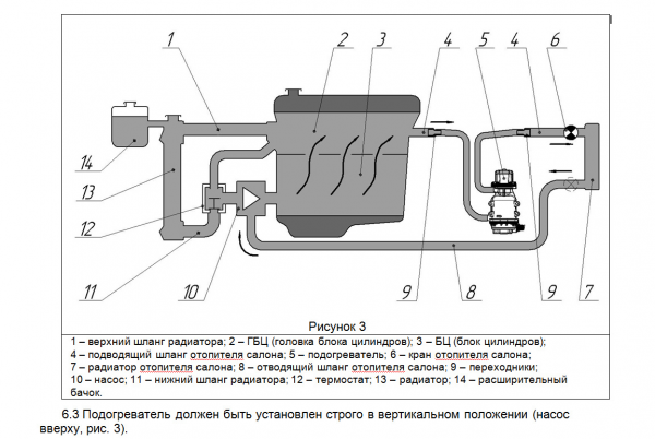

Alex030569 6 951 Опубликовано 8 декабря, 2022 5 часов назад, Александр Борисыч сказал: Установил в салоне, перед печкой предпусковой подогреватель, электрический А почему там поставил? Надо ставить так,что бы выход с котла был сразу в блок,тогда его КПД будет больше. Поделиться сообщением Ссылка на сообщение Поделиться на другие сайты

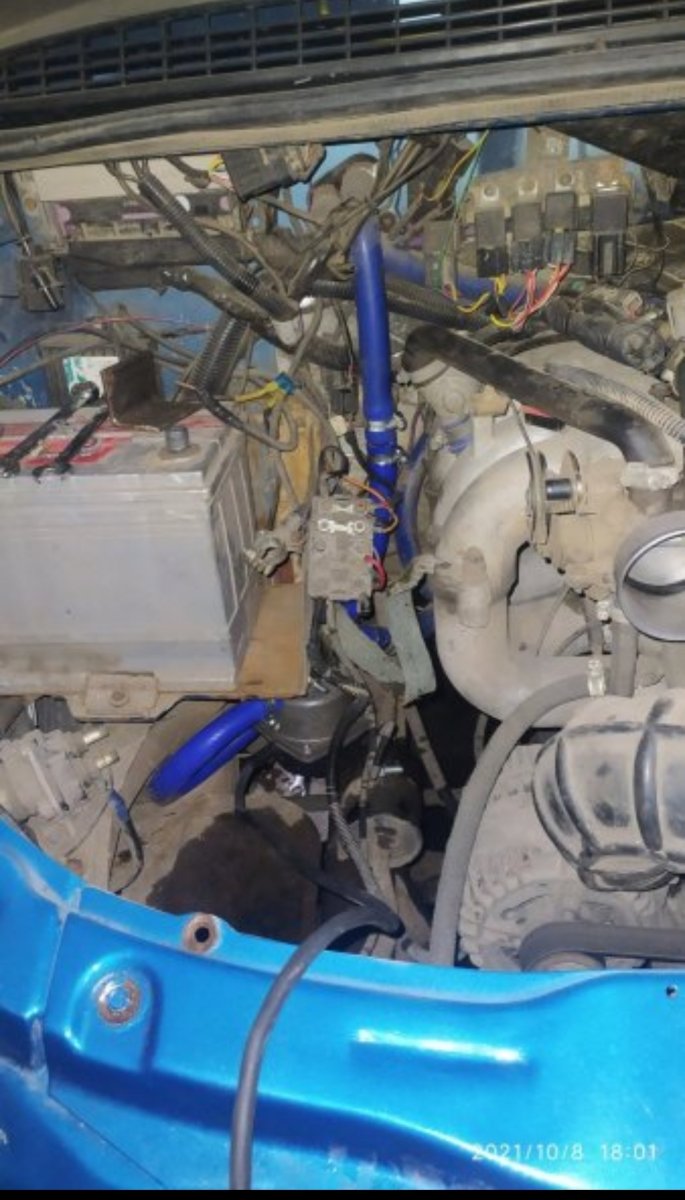

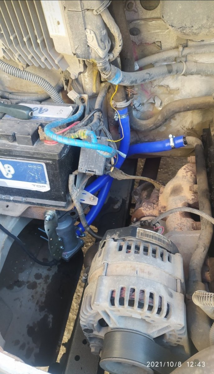

Alex030569 6 951 Опубликовано 8 декабря, 2022 (изменено) 23 минуты назад, jon61rus сказал: У меня было по другому сливная пробка блока выход в корпус термостат, а так получается радиатор печки сильно охлаждает. И ещё раз повторюсь 3квт для обычной розетки много! Это, Я так понимаю УМЗ, я за семейство 405-409 говорю. Это на камминз подключение.Так рекомендует изготовитель Северс+. Вот фото на 405. 11 минут назад, БРОДЯГА74 сказал: У меня Северс стоит, 2кв, в зависимости от мороза 1-1.5 ч до 60гр, Вот это более на похоже на реалии. При чем если учесть массу 405 и массу Камминса,то и получим температуры +60 и +40 через час работы Северс +2 кВт. 23 минуты назад, jon61rus сказал: . И ещё раз повторюсь 3квт для обычной розетки много Всегда считал,что розетки идут на 16А. 23 минуты назад, jon61rus сказал: . И ещё раз повторюсь 3квт для обычной розетки много Всегда считал,что розетки идут на 16А. Вот же схема подключения Северс.Ничего изобретать не надо. Изменено 8 декабря, 2022 пользователем Alex030569 Поделиться сообщением Ссылка на сообщение Поделиться на другие сайты

aleks2 1 201 Опубликовано 8 декабря, 2022 У тебя такой ? Нижний вход ,верхний выход на печку. Поделиться сообщением Ссылка на сообщение Поделиться на другие сайты
Alex030569 6 951 Опубликовано 8 декабря, 2022 1 минуту назад, aleks2 сказал: У тебя такой ? Нижний вход ,верхний выход на печку. У меня да. Поделиться сообщением Ссылка на сообщение Поделиться на другие сайты
