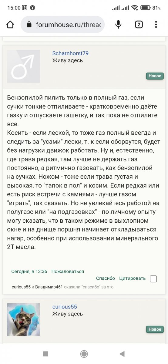

Владимир 23 507 Опубликовано 27 февраля, 2023 3 часа назад, Alex030569 сказал: Согласен полностью. Все равно приходится газ сбрасывать возле столбов, деревьев, заборов. У меня вообще у соседей снизу забора пластик стоит, приходится ювелирно косить, на полном газу не получится, но только вышел на открытую поляну и пошёл. А теперь самое интересное, сколько реально человек работают на синтетике? Тут пилы покупают цыганские за 3500 и попробуй убедить их взять синтетику за 1500 литр. Что касается постоянного педалирования,( те кто в одну сторону газуют, а в обратную отпускают) это вообще бред. 1. С холостых гарнитура просто физически не сможет набрать скорость. 2. Даже если не говорить о износе троса, оси дроссельной заслонки, корпуса карбюратора, ускорительного насоса, просто тупо выше расход топлива. При каждом нажатии газа дополнительно ускорительным насосом подаётся порция топлива. Ну и 3 как ни крути но при постоянной температуре, нагрузке, оборотах мы имеем меньший износ, следовательно больший ресурс. Все же газелисты? Все же понимают что взяв 2 одинаковые газели, поставив одну в город а вторую на трассу мы ни когда не получим одинаковый ресурс и одинаковый расход? Я думаю не надо говорить где будет меньше расход и больше ресурс? P.S. это лишь мое мнение, я его ни кому не навязываю. 2 Поделиться сообщением Ссылка на сообщение Поделиться на другие сайты
Олег Ф. 1 876 Опубликовано 27 февраля, 2023 Там, где ничто не мешает кошению, всегда работаю на полном газу. Поделиться сообщением Ссылка на сообщение Поделиться на другие сайты

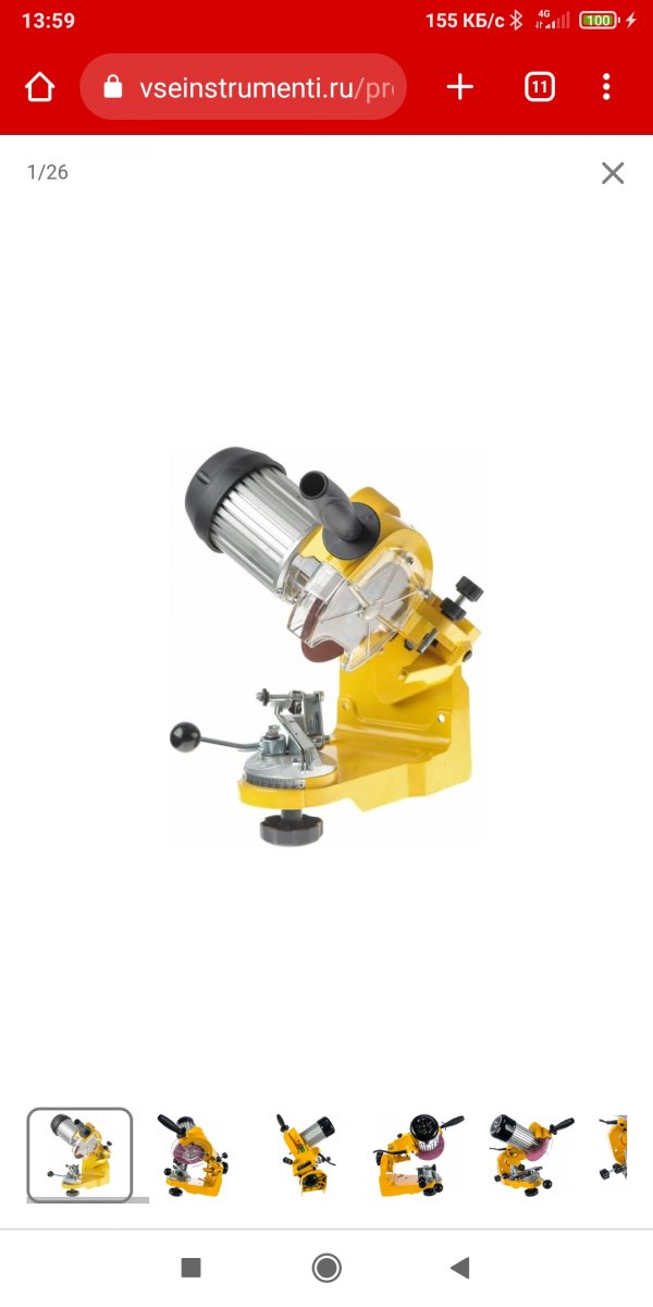

Владимир 23 507 Опубликовано 1 марта, 2023 У меня отец занимался заготовкой и продажей дров. Цепи соответственно тоже точил сам, он вообще точил все что требует заточки, со всей деревни носили цепи, ножи, ножницы, пилы, круги на пилорама и т.д. Потом я ему купил станок заточкой для цепей. Ходил выбирал долго, на оригинальный штиль жаба душила деньги отдавать, хоть и люблю очень, хороший инструмент, а от пластикового Китая, блевать хотелось. В итоге купил чемпиона. Хоть и китаец но хоть как то прилично сделан. Так вот к чему я это все, можно и на станке точить с минимальным съемом, но это не делают потому что перед заточкой выставляется упор на цепь и это, в основном делают по самому плохому зубу( либо тупой, либо поймавший камень, гвоздь и т.д.), и далее все зубья точат по этому упору. Можешь хоть под каждый зуб подгонять и выводить отдельно, в принципе как и делаешь напильником. 3 Поделиться сообщением Ссылка на сообщение Поделиться на другие сайты
Vovchikk 1 005 Опубликовано 1 марта, 2023 5 часов назад, Денис22 сказал: Вопрос в безопасном ресурсе цепи. На ряду с притуплением зуба, изнашиваются и шарниры между звеньями. Стоимость цепи не велика при замене, а шанс её обрыва вероятнее. Это всё понятно, когда пилишь кругляк или доски чистые, а если хлам с гвоздями, то можно каждые десять минут точить. Там быстрее зуб сточишь, чем звенья износятся. Поделиться сообщением Ссылка на сообщение Поделиться на другие сайты
Татарин 7 738 Опубликовано 1 марта, 2023 На станке не только затачиваешь под правильным углом, но и выгоняешь все зубья на одну высоту.Соответственно и работают они все, а не как придётся.Да и упорный гребешок в одну высоту поправляешь. 2 Поделиться сообщением Ссылка на сообщение Поделиться на другие сайты
