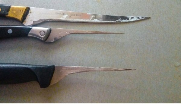

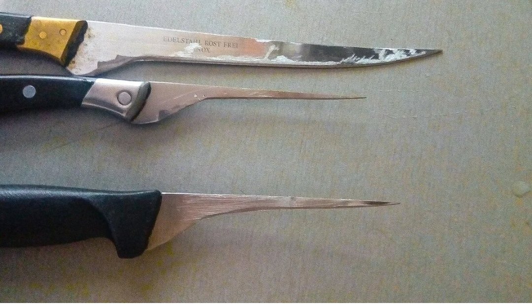

Alex030569 7 039 Опубликовано 19 мая, 2023 Вот мои кухонные ножички,ещё от деда достались))) Жена довольна и менять их не собирается. Поделиться сообщением Ссылка на сообщение Поделиться на другие сайты
PanDiman 1 904 Опубликовано 19 мая, 2023 3 минуты назад, Alex030569 сказал: Вот мои кухонные ножички,ещё от деда достались))) Жена довольна и менять их не собирается. гы гы. пожалей жену, подари набор ножей хороших ) 3 Поделиться сообщением Ссылка на сообщение Поделиться на другие сайты
Alex030569 7 039 Опубликовано 19 мая, 2023 35 минут назад, PanDiman сказал: гы гы. пожалей жену, подари набор ножей хороших ) Это юмор был.Ножи с инета) 1 Поделиться сообщением Ссылка на сообщение Поделиться на другие сайты

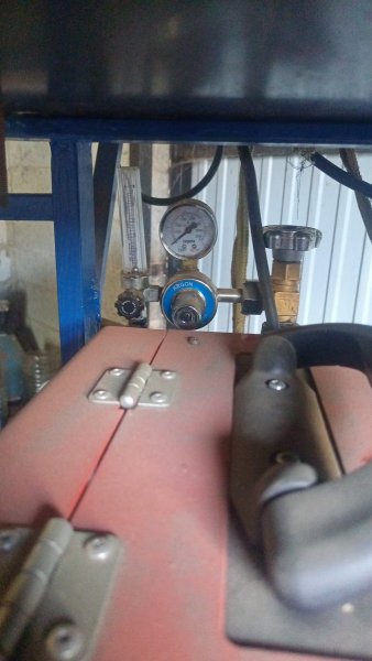

Bankir 690 Опубликовано 22 мая, 2023 22 часа назад, aleks2 сказал: @Bankir что взял углекислоту или смесь? Почём ? взял пока на пробу углекислоту , 1500 40 литров ! А вот редуктор взял кислородный , хотя разницы нет между ними никакой Поделиться сообщением Ссылка на сообщение Поделиться на другие сайты

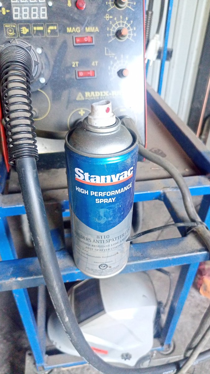

aleks2 1 219 Опубликовано 22 мая, 2023 40 минут назад, Bankir сказал: взял пока на пробу углекислоту , 1500 40 литров ! А вот редуктор взял кислородный , хотя разницы нет между ними никакой Не редуктор а ротаметр нужен.почемуто все на этом редукторе зациклились,он показывает только давление,а нужен РАСХОД газа ! Кум у меня тоже баллон 40л со смесью через редуктор и полностью не открытый винтиль израсходовал махом.для обработки сопла взял что-то? Поделиться сообщением Ссылка на сообщение Поделиться на другие сайты
ZAN57 3 550 Опубликовано 22 мая, 2023 Сопло от налипания? Поделиться сообщением Ссылка на сообщение Поделиться на другие сайты
aleks2 1 219 Опубликовано 22 мая, 2023 10 минут назад, ZAN57 сказал: Сопло от налипания? Брызг Поделиться сообщением Ссылка на сообщение Поделиться на другие сайты
ZAN57 3 550 Опубликовано 22 мая, 2023 Ну да, я это и имею в виду. Проследишь- привариваются к мундштуку. Первое сопло так и угробил. Пока немного капель, то легко отваливаются, достаточно внутри болтом близкого диаметра проширнуть. А если во- время не постил, то в зоне дуги и металлиского облака сопротивление между этой накипью на мундштуке и проволокой падает, начинается микродуга между деталью и мундштуком, эти брызги наглухо привариваются к мундштуку, потом с кусками мундштука отрываются. Купил 2 сменных, большого диаметра и уменьшенного. С меньшим саарка мягче, тк углекислота на выходе с большей скоростью, точнее в зону плазмы, но и забивается быстрее- расстояние до проволоки в 2 раза меньше. Поделиться сообщением Ссылка на сообщение Поделиться на другие сайты
