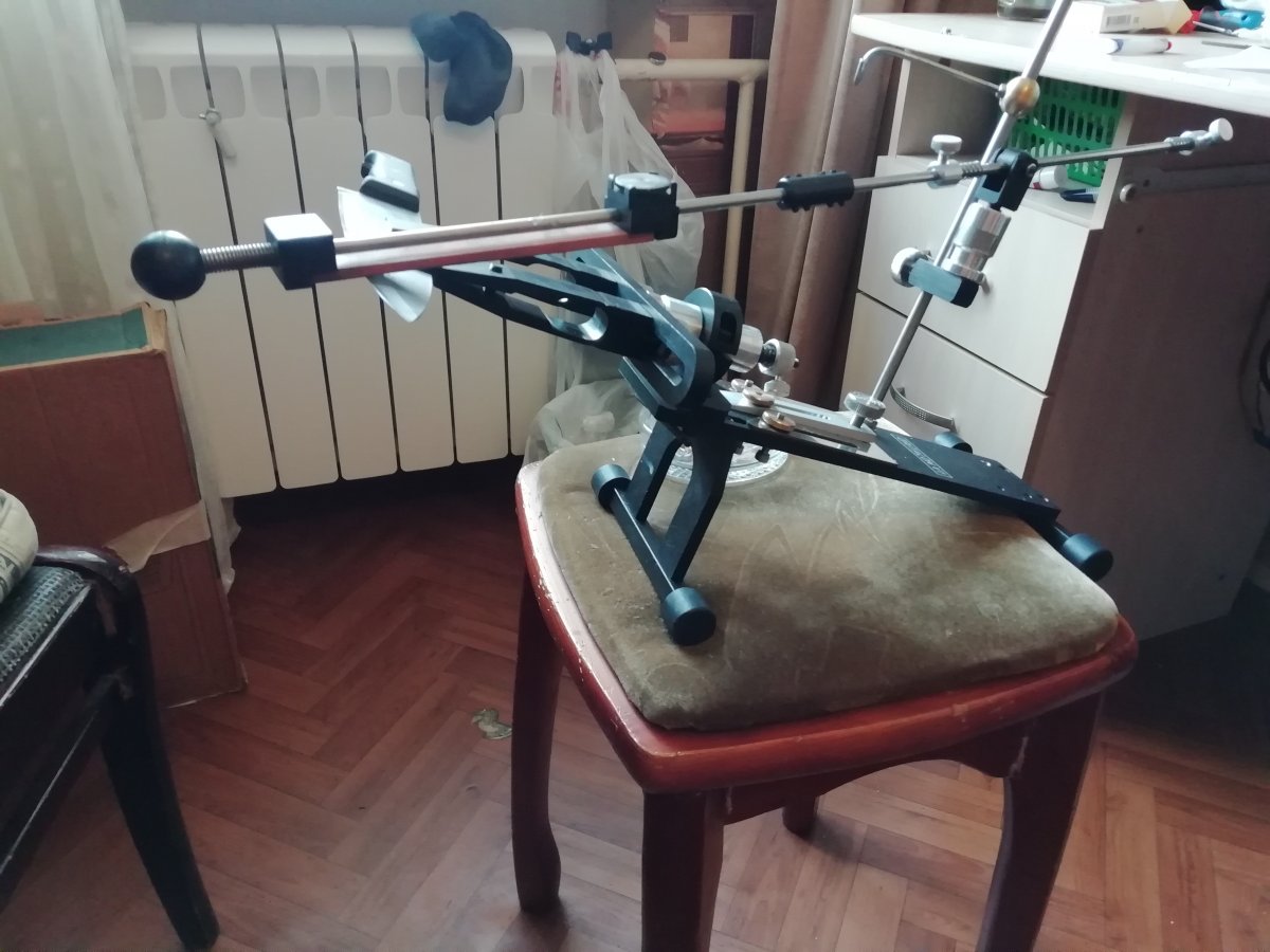

@PanDiman Пару лет назад, петух клюнул, купил китайца. Все ножи в доме кособокие. Но вот заказал ножи в Ворсме из Х12МФ и решился на этот аппаратhttps://tochilkavector.ru/stanki-dlya-zatochki/stanok-dlya-zatochki-nozhej-vektor-plyus-2/ Завтра приедет.

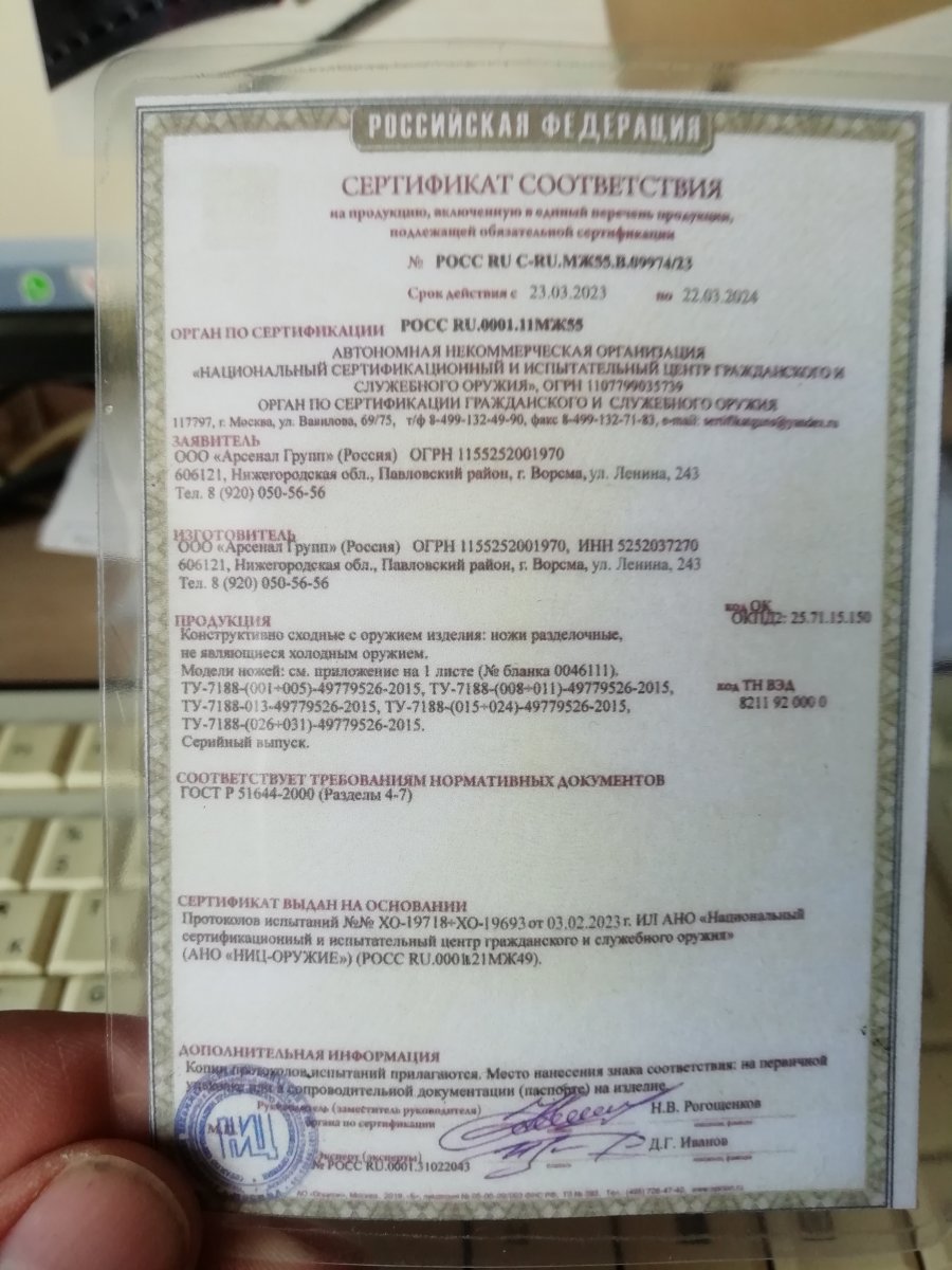

Пришли ножи. Я приготовил камень 1000, думал шлифану, а они ручной заточки. К ножу прилагается оселок для правки. Шнурок кожаный, по видимому на темляк, сертификат/протокол испытаний. В протоколе про твёрдость ничего, только гост.

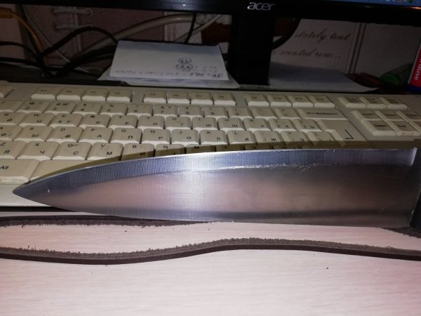

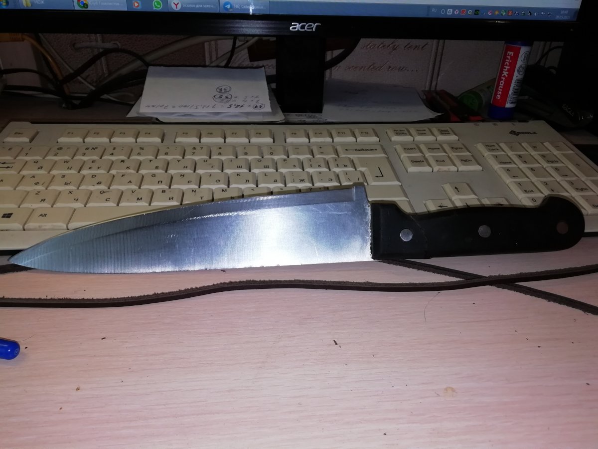

Раскритиковала меня Иринка за "Шефа". Маленький, дл 165 ш 26,6. Достала с закромов монстра 200/43. Грит вот мой любимый. Весь в зазубринах, следы молотка на обухе. Кости наверное рубила. Надо тяпку заказать из 95Х18.
Гриталоны пожалел. Сначала старыми китайскими камнями плоскости вывел. Гриталоном на 800 и 1000 закончил.
Твердость по ощущениям где то 56. Управился меньше часа.

10 минут назад, aleks2 сказал:
@dtrans @dtrans точилка дорогая наверное? Прям так серьезно выглядит.

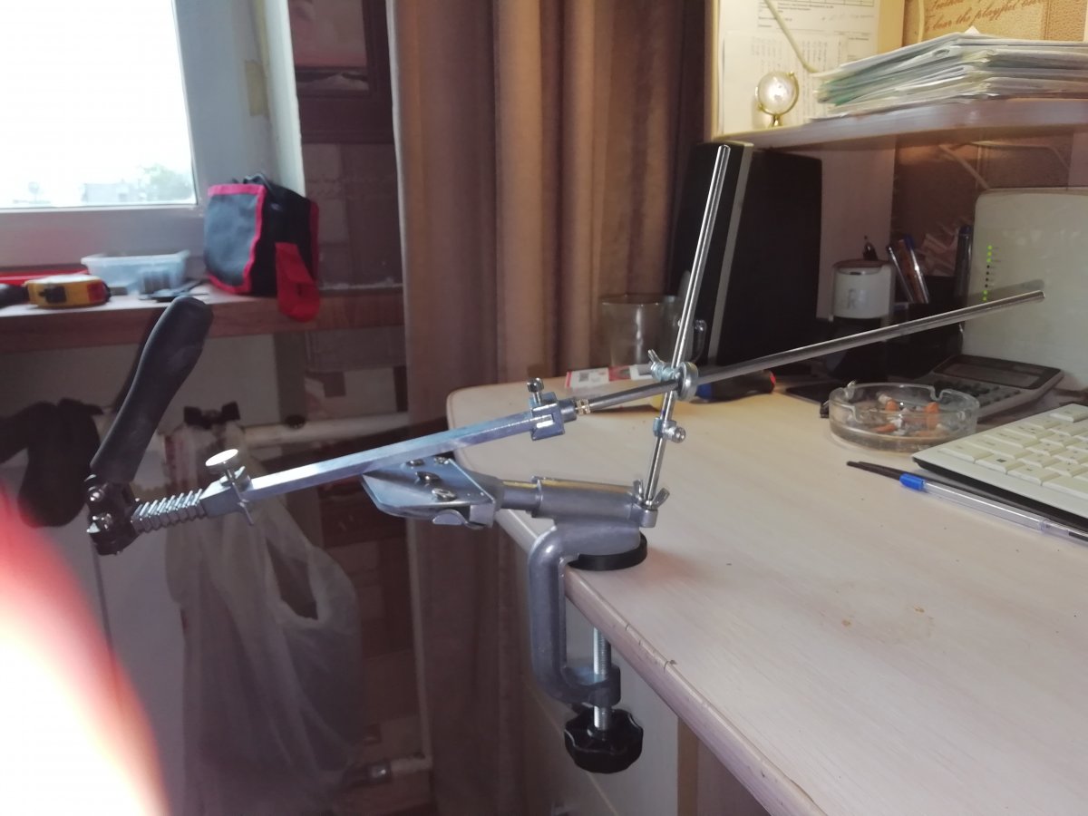

12400. Два дня как пришла. А начинал вот на этой китайке.
Отдам китайца в "хорошие руки". Поворотник люфтит маленько. При перевороте угол поправлять надо. А можно и забить. Если не приглядываться, то на ноже и не видно. На качество реза не влияет.
Х12МФ - Острота заточки ножей идеальна. Оптимальные углы заточки вкупе с высокой твердостью металла (HRC 63-64 единицы) обеспечивают кромке высокую износостойкость. Острота лезвия сохраняется надолго даже при активном использовании инструмента.

по такой же причине и подарил китайскую заточку товарищу. он даже не заметил, что она угол меняет )) доволен как слон, говорит ))

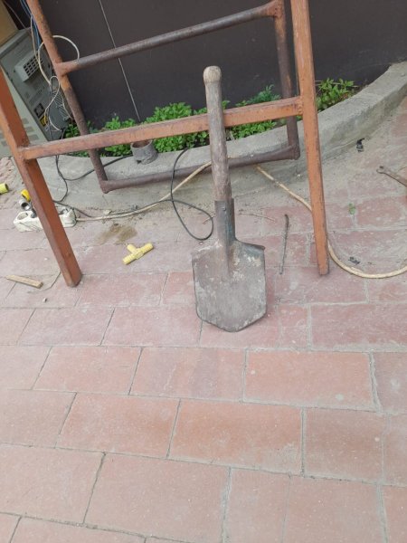

Обещал фотки сапёрных. На первой старушка из армии, ей лет 35-40, по краям и клину клинка уже сильно сточена, перекрашивалась пару раз. Это мсл- малая сапёрная лопатка. На втором фото скульптура, в руках в натуральную величину типа мсл, во всяком случае сталь звенит как сталь а не картон. Вставили в скульптуру простенькую китайскую автомобильную лопатку из магаза? А что, это дешевле и проще чем делать имитацию. Отобрать у братана мсл, и вставить какунибудь фигня, типа грабелек?  Были еще малые пехотные лопаты- мпл, они чуть больше чем мсл, и особенность- обойма черенка крепилась к клинку на  заклёпках, чтобы грамотнее воспринимать удары по камню. Ведь мпл, в отличие от мсл- реально копать и копать и копать. А были еще бсл и бпл- большие сапёрные и пехотные лопаты. Эти уже ближе к совковым по форме, только обойма подходит к ковшу с изгибом и длиннее. Изящнее и кидать реально удобнее, тк точка опоры и цт приложены ниже черенка- лопату не выворачивает из рук, в отличие от обычной совковой. Больше на них похожи шахтёрские лопаты, кто сталкивался...
