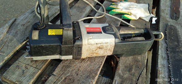

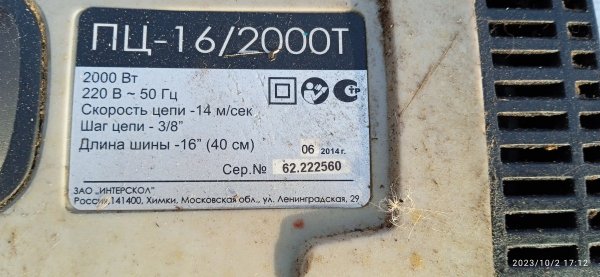

Александр Борисыч 1 359 Опубликовано 3 октября, 2023 Попала на ремонт. Вот це вещъ, 2 кВт. Тормоз механический, как на подобных Макитах. Концевик предохранительной скобы безобразничал. Добавил дополнительный элемент из камеры Газели, в качестве переходника , теперь чётко срабатывает. Пожалуй, для цепной пилы менее 2 кВт, "это не серьёзно"... Поделиться сообщением Ссылка на сообщение Поделиться на другие сайты
