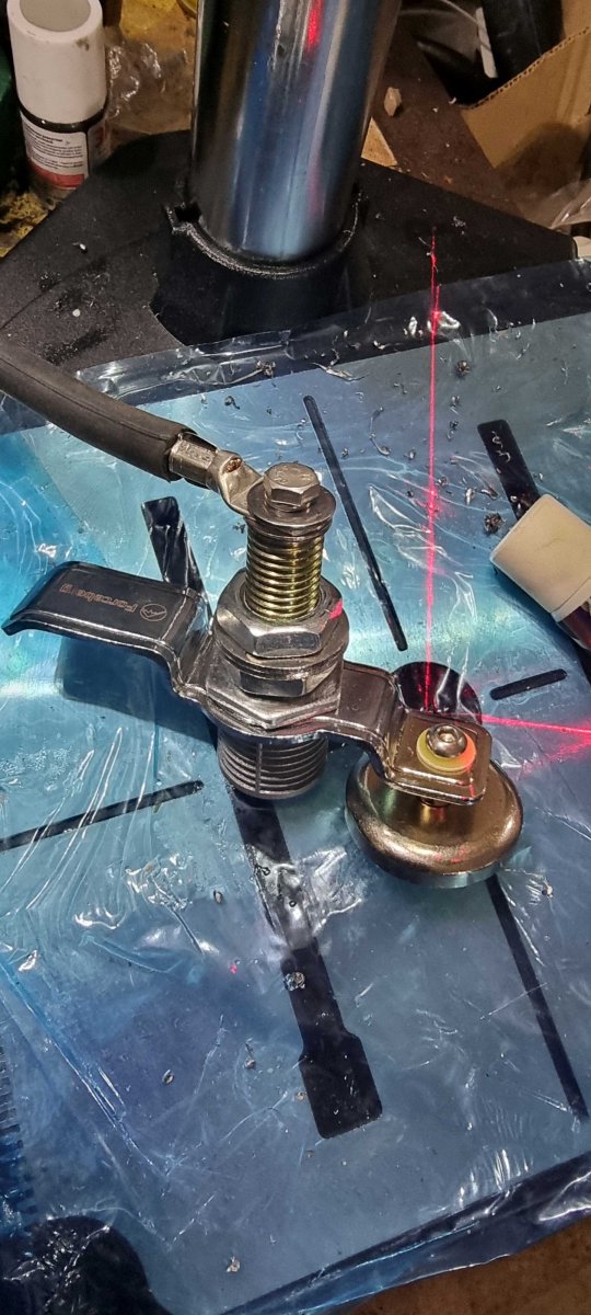

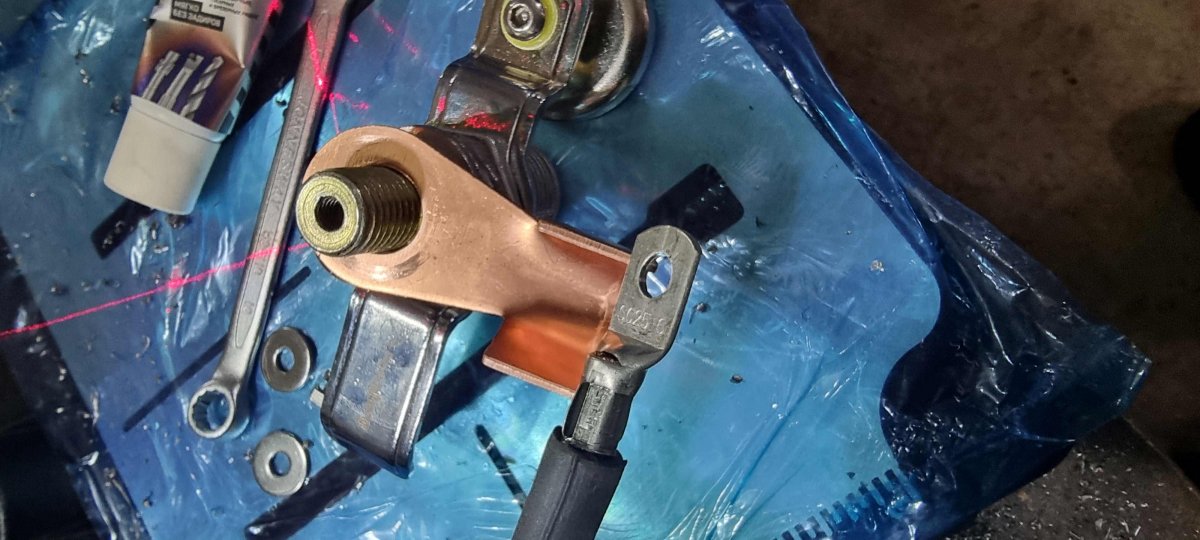

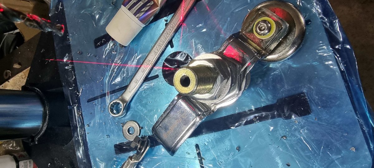

сегодня проверил станок, мне понравился. Переделывал сварочный магнит. Купил кабель КГ  1х25 3 метра  https://www.ozon.ru/product/kabel-kg-hl-1h25-gost-24334-2020-3m-rezina-861400829/ , коннектор https://www.ozon.ru/product/konnektor-dx25-patriot-dlya-kabelya-700857644/  и магнит https://www.ozon.ru/product/magnitnaya-klemma-dlya-svarki-forceberg-pro-600a-836497453/ . У самого сварочного аппарата масса где то 1 метр и крокодильчик не совсем удобно крепить, было решено переделать на сварочный магнит и кабель длинной 3 м. У самого магнита клемма оооочень большая и кабель 25 мм2 терялся на фоне )) Теперь надо будет станочные тиски прикупить, а то немного ушло от центра. С лазером очень удобно, прицелился и поехал сверлить.  Вот только он "метко стреляет " когда сверло наверху еще и чем ниже опускаешь, лазер уходит. Нарезал резьбу и обжал кабель. 20240214_144911.thumb.jpg.3f4a25843858893497391c4b25d90e0d.jpg

Так всё-таки редуктор, или электронная регулировка оборотов?
Выглядит симпатично, цена тоже симпатичная.
не разбирал. и то и другое там я так понял ) там переключатель скоростей есть 1 и 2 и крутилка для оборотов. на первой скорости до 800 об/м вроде бы, а на второй до 2500 об/мин. Кстати, биение 0.05, проверял на китайском цифровом микрометре ))

стойка с дрелью и эл. регулировкой в красивой коробочке :).. оч удобная и глаз радует..
У меня в гараже есть стойка для дрели,
Ржевского Краностроительного Завода+ тиски от фрезера...
Этот станок гораздо красивше.
И биение нормальное,
всё-таки китайцы молодцы, работают.
