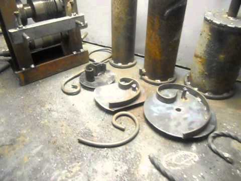

ZAN57 3 550 Опубликовано 22 января, 2018 (изменено) А как кривые линии делать? Через каждые 2-3см стыковать? Полосу то же гнут в завитки, скрипичные ключи и тюд на станках завиток.Я себе нашел на авито 2 станка за 4 тыр. Завиток и твистер- оба самодельные, но мужик свой дом украсил, больше нечего. Правда завиток всего на 3/4 оборота, надо доделать матрицу съемную ещё хоть на пол оборота. Всё ржавое... Желтая и ржавая самодельные матрицы на снимке. Весной забетонирую столб "завитка" и раскреплю к забору. И твистер зацеплю к забору, буду квадрат, полосу в шампуры скручивать... Главное доработать, чтобы зажимы были под 3-4-5 квадратов сразу и в середину шар, трубу вталкивать, чтобы "розочки", "корзинки", "витые цилиндры" получались. Теперь бы свой трубогиб гидравлический доработать под гнутьё профилей, или купить так же дешевый профелегиб... Только правильный, с 2мя приводными роликами на цепи. Как на снимке синий трактор.А то продаются типа других, с одним ведущим роликом, за 5-6, 8 тыр...И ещё нужен станок для смятия стенок профиля бабочка. Можно эти ролики и на профилегиб посадить допом. Изменено 22 января, 2018 пользователем ZAN57 Поделиться сообщением Ссылка на сообщение Поделиться на другие сайты

Симбир 917 Опубликовано 23 января, 2018 3 Поделиться сообщением Ссылка на сообщение Поделиться на другие сайты
красногорск 1 045 Опубликовано 23 января, 2018 А как кольцо то крепиться ? не пойму . :huh: 1 Поделиться сообщением Ссылка на сообщение Поделиться на другие сайты
ZAN57 3 550 Опубликовано 25 января, 2018 Наверное зажат между 2мя роликами, один из них с приводом... Жутко смотреть насчет ТБ 1 Поделиться сообщением Ссылка на сообщение Поделиться на другие сайты
