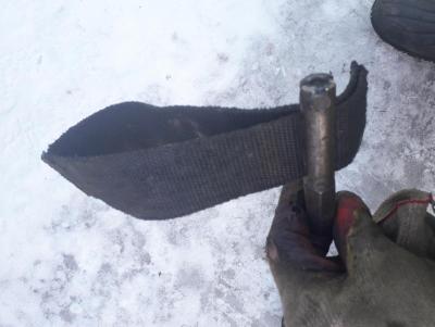

Alex030569 7 039 Опубликовано 16 марта, 2019 1552731426176953354517813070640.jpgЧто это? Поделиться сообщением Ссылка на сообщение Поделиться на другие сайты
rusgg 4 003 Опубликовано 16 марта, 2019 Что это?Приспособа фильтр откручивать. Проще не придумаешь 1 Поделиться сообщением Ссылка на сообщение Поделиться на другие сайты

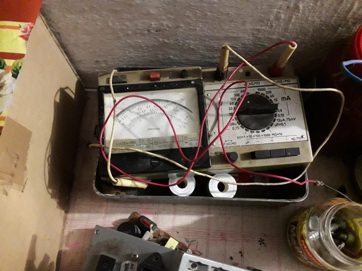

ZAN57 3 550 Опубликовано 18 марта, 2019 rusgg, Раньше был страшный дефицит говорят Прикрепленные изображения Да вроде никогда дефицитом не было. Другое дело, что стоило не дешево- от 10 до 40р, в зависимости от функций и класса точности, защиты (это когда водка 4-6р стоила...). У меня и сейчас пару штук валяются из хороших. По мелочи не исправны, делать некогда да и не охота, всё мечтаю добраться... Сейчас цифровые с 90р начинаются... Поделиться сообщением Ссылка на сообщение Поделиться на другие сайты
