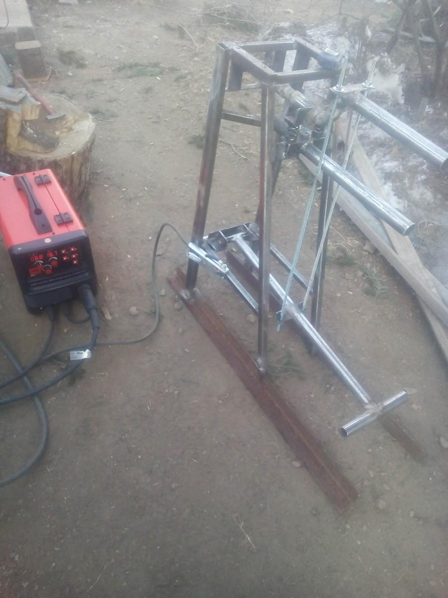

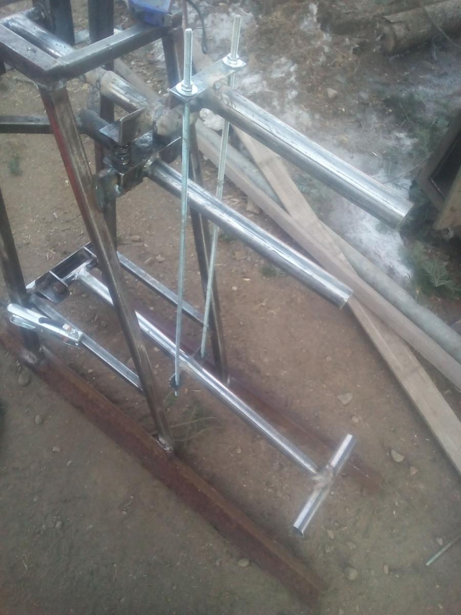

Vadim39 898 Опубликовано 22 марта, 2019 всем бобра! сегодня сделал механизм станка, немного колхозно но что не сделаешь ради развития сельского хозяйства )) Поделиться сообщением Ссылка на сообщение Поделиться на другие сайты
aleks2 1 181 Опубликовано 22 марта, 2019 А что это? Поделиться сообщением Ссылка на сообщение Поделиться на другие сайты
ИванСПб 1 244 Опубликовано 22 марта, 2019 А что это?вот тож спрошу. Это некая струбцина для сварочных работ? Поделиться сообщением Ссылка на сообщение Поделиться на другие сайты
Татарин 7 566 Опубликовано 22 марта, 2019 Это Вадим сварочник точечный кудесит.А у нас как обычно.Кто-то жрёт жареную мойву(я) и следит за развитием событий.А кто-то, " Не.Не взлетит" :D 2 Поделиться сообщением Ссылка на сообщение Поделиться на другие сайты

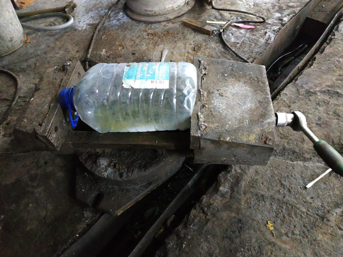

GoldeN 605 Опубликовано 25 марта, 2019 (изменено) Сегодня прикупил себе тисочки, начал востанавливать до приличного вида, пока таскали руки до пола почти оттянул, сколько вес интересно сего чуда, не кто не вкурсе? Что-то на вскидку тяжелее блока 406 в сборе... Изменено 25 марта, 2019 пользователем GoldeN 2 Поделиться сообщением Ссылка на сообщение Поделиться на другие сайты
олег самара 307 Опубликовано 25 марта, 2019 Сегодня прикупил себе тисочки, начал востанавливать до приличного вида, пока таскали руки до пола почти оттянул, сколько вес интересно сего чуда, не кто не вкурсе? Что-то на вскидку тяжелее блока 406 в сборе... Фрезерные.Хорошая вещь. 1 Поделиться сообщением Ссылка на сообщение Поделиться на другие сайты
GoldeN 605 Опубликовано 25 марта, 2019 (изменено) Фрезерные.Хорошая вещь.Ну станочные с поворотной подошвой, в принципе живы здоровы, часа 3 их чистил, все крутится вертится, гайка живая винт как новый, на направляющих как влитые износа нет, последние 33 года у продавца в сарае простояли. Думал какой-то косяк там с губками что приварили, оказалось все там отлично, резьба под винты целая, винты видать не нашли, которыми губки притянуть можно... Завтра всю эту порнографию сболгарю да посажу на винты по человечески. Изменено 25 марта, 2019 пользователем GoldeN 1 Поделиться сообщением Ссылка на сообщение Поделиться на другие сайты

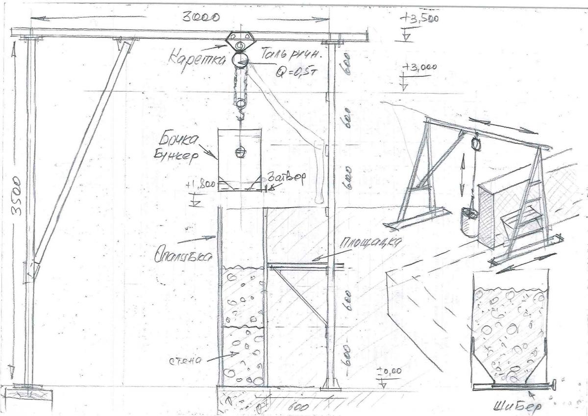

ZAN57 3 533 Опубликовано 26 марта, 2019 (изменено) Наверное размещу фото портального крана (в теме про Газель для инвалида) сюда, тк изначально сюда это и предполагалось, как портальный кранчик для любых целей в гараже- задумывался над ямой гаража, у кого нет лебедки на потолке. Кроме этого, ДВС можно снять, причем в любом месте, тк изначально я замышлял колеса 4шт снизу. Просто этот вариант коллега нарисовал именно для начинающейся стройки. Еще- поднять что то и подкатить куда надо, разгрузить. Те. промежуточная телега возможно и не нужна. Справа лестница- переставные подмости, их выкидываем. В моем изначальном варианте треугольник был ниже, а из него шла телескопическая стойка- труба в трубе, для изменения высоты. Тогда и внутрь помещения чз двери можно въехать, потом выдвинуть стойку выше... Это собственно сакма идея, но в строительном выражении. Тк изначально для гаража и хоздвора в доме предназначалось, воткнул здесь, третий раз в "строим сами". втыкать уже точно не надо, хотя застройщикам и идея димы с бадьёй пригодится.могу только добавить, что таль это его идея, у меня ручная лебедочка ,5-0,8тн была с пластиковым тросом или стропой, с установкой самой лебедки с ручкой на одну из ног. Изменено 26 марта, 2019 пользователем ZAN57 Поделиться сообщением Ссылка на сообщение Поделиться на другие сайты
ZAN57 3 533 Опубликовано 26 марта, 2019 (изменено) Критика? Изменено 26 марта, 2019 пользователем ZAN57 Поделиться сообщением Ссылка на сообщение Поделиться на другие сайты
vlad75 360 Опубликовано 26 марта, 2019 Критика?Шатко все это выглядит, треугольник жесткости один. Надо по низу (по земле) вертикальные связывать, а то расползется. Поделиться сообщением Ссылка на сообщение Поделиться на другие сайты
masiy 266 Опубликовано 26 марта, 2019 Ну станочные с поворотной подошвой, Эх был бы помоложе обзавидовался бы. Уже в поре когда надо не собирать камни, а разбрасывать. Поделиться сообщением Ссылка на сообщение Поделиться на другие сайты

GoldeN 605 Опубликовано 26 марта, 2019 (изменено) Эх был бы помоложе обзавидовался бы. Уже в поре когда надо не собирать камни, а разбрасывать.Ну вот прошлый хозяин и разбрасывает... по цене металлома взял 850р, решил дом продать, а все говорит что копилось долгие годы что на металл сдать, что годное продать\раздать, не че надо уже пенсия в квартиру съезжают. Изменено 26 марта, 2019 пользователем GoldeN Поделиться сообщением Ссылка на сообщение Поделиться на другие сайты
ZAN57 3 533 Опубликовано 26 марта, 2019 Шатко все это выглядит, треугольник жесткости один. Надо по низу (по земле) вертикальные связывать, а то расползется.Все зависит от сечения элементов. Я считал для 800кг, при такой букве А сечения 60*40 хватает без нижней затяжки. Но если ставить эту халабуду на 4 колеса, нижнюю всё равно придется делать, тк там динамика (попадания колес в ямки, торможения), и возникают горизонтальные усилия на нижних концах этой А, а не только усилия распора от вертикальной нагрузки. Поделиться сообщением Ссылка на сообщение Поделиться на другие сайты
mishem 1 188 Опубликовано 26 марта, 2019 1. Ширина три метра, зачем?2. Что б не было попадания колес в ямки, торможения, рельсы направляющие можно сделать.3. Вид боковых стоек можно изменить. Не в виде треугольников, а в виде трапеций, или прямоугоульников, или до половины прямоугольник, выше на нем треугольник\трапеция. Поделиться сообщением Ссылка на сообщение Поделиться на другие сайты

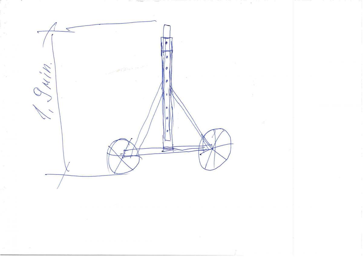

ZAN57 3 533 Опубликовано 26 марта, 2019 (изменено) Я то замышлял типа такого, с вертикальной "Трубой в трубе", регулировкой по высоте габарит от 1,9 до 3,5м. В центре схода раскосов и вертикальной трубы шарнир для регулировки наклона в пределах площади опоры, на нижней перекладине фиксатор наклона трубы. Высота фиксируется простыми штырями чз 100мм в обоих трубах телескопа. Профиль думал 60*40, внутри 50*30 Изменено 26 марта, 2019 пользователем ZAN57 Поделиться сообщением Ссылка на сообщение Поделиться на другие сайты

ZAN57 3 533 Опубликовано 26 марта, 2019 (изменено) 1. Ширина три метра, зачем? 2. Что б не было попадания колес в ямки, торможения, рельсы направляющие можно сделать. 3. Вид боковых стоек можно изменить. Не в виде треугольников, а в виде трапеций, или прямоугоульников, или до половины прямоугольник, выше на нем треугольник\трапеция.На ширину не обращайте внимания, любая по вкусу. Говорю же, что это коллега применил мою идею для своей стройки, над монолитной стеной, бетон подавать, одновременно леса. Хороший вариант из инета, даже по высоте регулируется как у меня... но в 80-е годы, когда такое хотел сделать, было "инета НЕТА!" Позже в 90е уже даже делать начал, но не доделал. 3 года назад, после покупки Газели вернулся к этой идее... рано или поздно воплощу. Чем тяжее станет поднимать всё из ямы, да и во дворе дома, грузить, разгружать, тем быстрее сделаю. Шарнир наклона планировал сразу, иначе близко не подъедешь иногда к грузу. На снимке колесики маленькие, тяжело или рывками будет перемещаться по двору, огороду. Люмень дорого и не прочно, плохо ремонтопригодно, реконструкционно пригодно... Труба квадратная проще, дешевле, технологичней. Цепная таль хуже чем ручная лебедка где- нибудь на ноге- бедре, в удобном месте (а если посередине яма или препятствие, как работать) Изменено 26 марта, 2019 пользователем ZAN57 Поделиться сообщением Ссылка на сообщение Поделиться на другие сайты
mishem 1 188 Опубликовано 26 марта, 2019 Это Вадим сварочник точечный кудесит. Vadim39, планы мне конечно не известны, именно для чего такая махина, по этому может и не в тему. Здесь посмотри начиная с 4:10 Поделиться сообщением Ссылка на сообщение Поделиться на другие сайты
