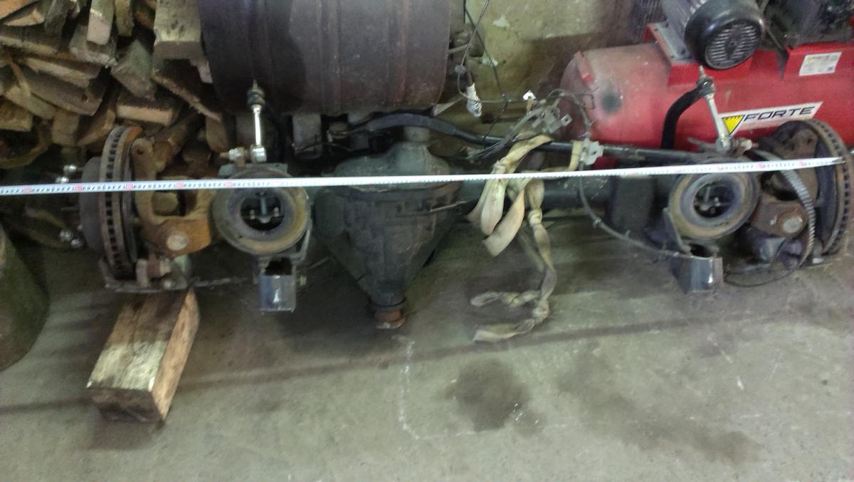

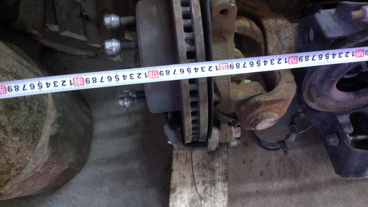

pitbul 20 Опубликовано 8 апреля, 2014 а что скажете про такой мост? Поделиться сообщением Ссылка на сообщение Поделиться на другие сайты
Toyota007 2 889 Опубликовано 8 апреля, 2014 а что скажете про такой мост?Одного то моста мало,нужно ещё задний. Поделиться сообщением Ссылка на сообщение Поделиться на другие сайты
pitbul 20 Опубликовано 8 апреля, 2014 задний обещают подвезти. Поделиться сообщением Ссылка на сообщение Поделиться на другие сайты
ILICH578 10 Опубликовано 8 апреля, 2014 pitbul, от чего мост? Поделиться сообщением Ссылка на сообщение Поделиться на другие сайты
pitbul 20 Опубликовано 8 апреля, 2014 (изменено) pitbul, от чего мост? Форд F-350 Изменено 8 апреля, 2014 пользователем pitbul Поделиться сообщением Ссылка на сообщение Поделиться на другие сайты
Chinga 1 Опубликовано 14 апреля, 2014 pitbul, от чего мост? Форд F-350Dana 50 как правило. хороший крепкий мост Поделиться сообщением Ссылка на сообщение Поделиться на другие сайты
федотданетот 145 Опубликовано 19 апреля, 2014 а что скажете про такой мост?Мост хорош. но у форда ф350 передний мост на пружинах стоит и будит гимор его устанавливатьзадний обещают подвезти.Сколько стоит передний и задний мост? Поделиться сообщением Ссылка на сообщение Поделиться на другие сайты
алексей 4*4 6 Опубликовано 19 апреля, 2014 Мост хорош. но у форда ф350 передний мост на пружинах стоит и будит гимор его устанавливатьСколько стоит передний и задний мост?У инкассаторских броневиков которые в раше делали на базе форда стоят рессоры и мост просто на стремянках к ним пределан ..так что ничего сложного. Поделиться сообщением Ссылка на сообщение Поделиться на другие сайты
cazemir 764 Опубликовано 19 апреля, 2014 площадку под рессоры приварить не проблема, проблема схождение и прочие кластеры потом ловитьа мост визуально тоньше газелевского, больно смысла не вижу такой заморочки,. но как поставят думаю напишут про ощущения от эксплуатации может и мнение поменяются Поделиться сообщением Ссылка на сообщение Поделиться на другие сайты
pitbul 20 Опубликовано 21 апреля, 2014 за передний просят 800$, задний будет дешевле. Поделиться сообщением Ссылка на сообщение Поделиться на другие сайты
Chinga 1 Опубликовано 21 апреля, 2014 как бы и не совсем дешево. проверяй комплексность. колесные диски бери обязательно. 8 шпилек там. и диски тормозные смотри чтоб приличные. новый тормозной от 12 000 р начинается Поделиться сообщением Ссылка на сообщение Поделиться на другие сайты
