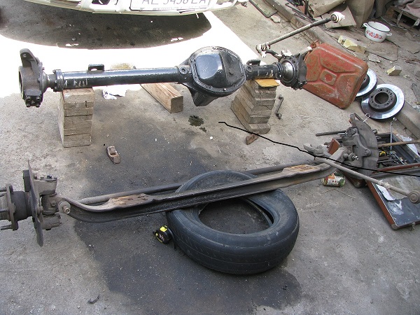

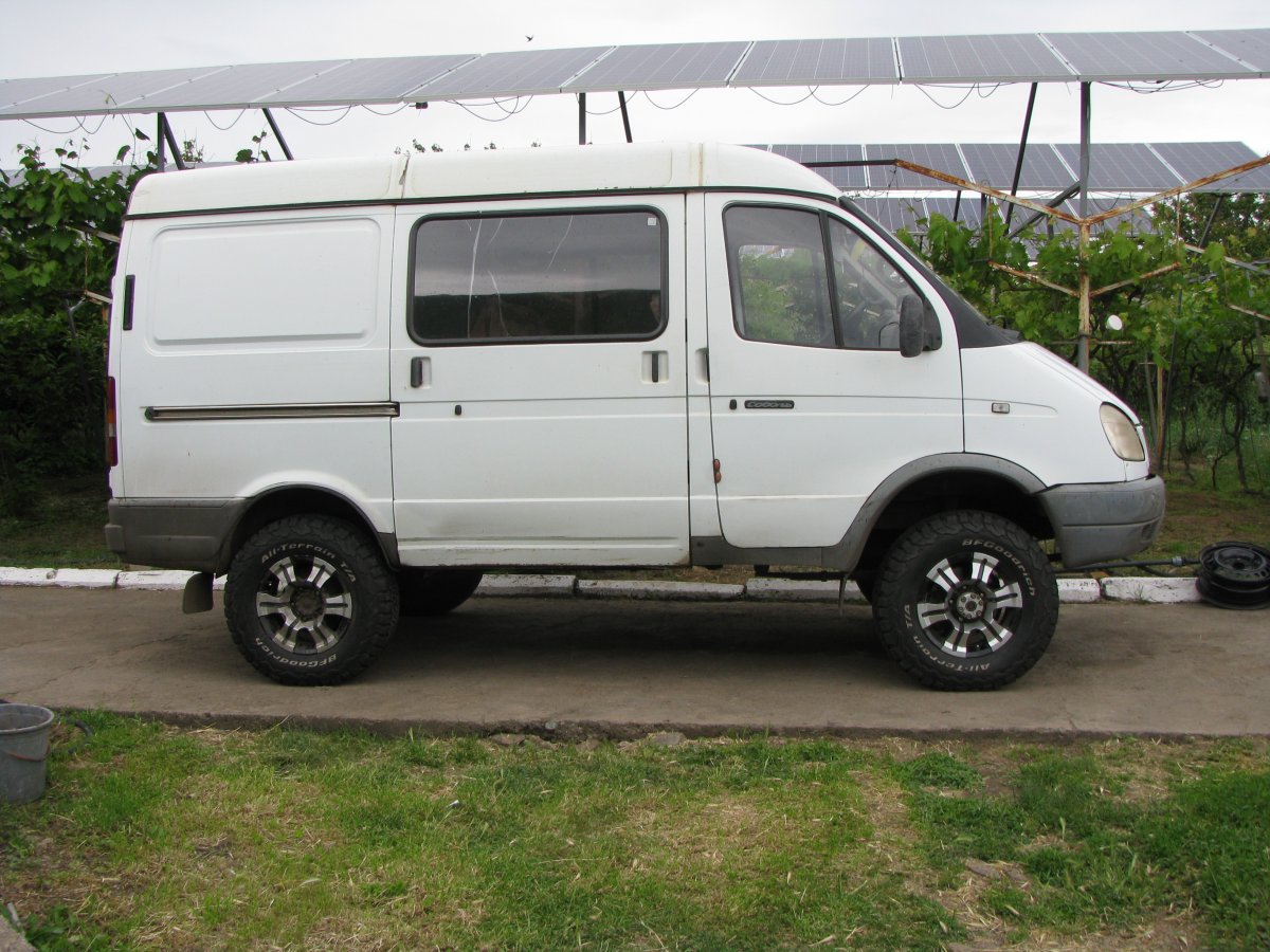

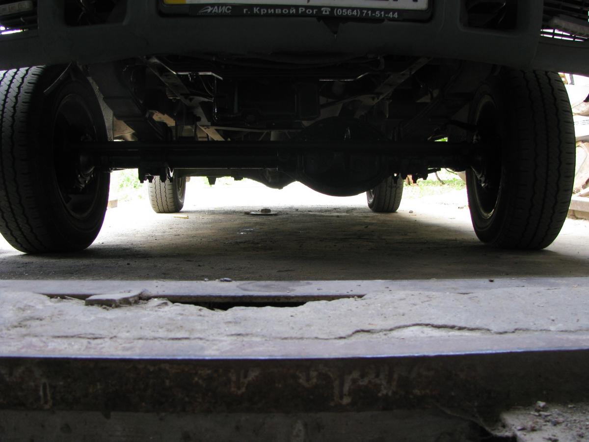

pitbul 20 Опубликовано 24 января, 2019 Два года как поставил себе гибридный мост, колея 1600 мм, проблем нет ни с управляемостью, ни с обслуживанием. стоят хабы , рк от паджеро 3, Поделиться сообщением Ссылка на сообщение Поделиться на другие сайты
Таймыр 119 Опубликовано 24 января, 2019 Два года как поставил себе гибридный мост, колея 1600 мм, проблем нет ни с управляемостью, ни с обслуживанием. стоят хабы , рк от паджеро 3,А пары там какие? Поделиться сообщением Ссылка на сообщение Поделиться на другие сайты
pitbul 20 Опубликовано 24 января, 2019 пары стоят волговские 3.9. Поделиться сообщением Ссылка на сообщение Поделиться на другие сайты
Gазелеvod 24 Опубликовано 24 января, 2019 а фото собранной Два года как поставил себе гибридный мост, колея 1600 мм, проблем нет ни с управляемостью, ни с обслуживанием. стоят хабы , рк от паджеро 3,а фото есть собранной машинки?покажи пжлт Поделиться сообщением Ссылка на сообщение Поделиться на другие сайты
pitbul 20 Опубликовано 24 января, 2019 2 Поделиться сообщением Ссылка на сообщение Поделиться на другие сайты
Lakostra 184 Опубликовано 30 мая, 2020 В 24.01.2019 в 18:08, pitbul сказал: Как при эксплуатации показали себя шкворня и привода УАЗа? Поделиться сообщением Ссылка на сообщение Поделиться на другие сайты
pitbul 20 Опубликовано 30 мая, 2020 (изменено) Всё нормально едет, за время эксплуатации один раз регулировал подшипники ступиы, шкворня мажу 2раза в год, вчера поставил бф гудрич ко2 245/75/16, год назад установил такой же мост человеку в Киев. Изменено 30 мая, 2020 пользователем pitbul 1 Поделиться сообщением Ссылка на сообщение Поделиться на другие сайты
