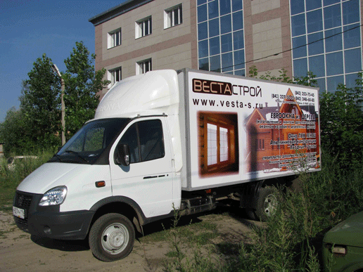

Игореха 7 Опубликовано 16 июня, 2012 Пробег 58000 км,термобудка.Пробег город-межгород.На 2000км поменяли катушку зажигания.Бруски из под будки постоянно вылазили,сам дорабатывал. 8000км поставил пропан,средний расход 20,5 л на бензе чуть меньше.По дурости своей сломал трапецию дворников.Изкабины один дворник от стекла оторвал,до второго не дотянулся,рычажком щёлк ,оторванный дворник чюток напрёгся и в одиночестве пошёл по своему маршруту,второй примёрзший так на месте и остался.Конструкторы как всегда на высоте,моторедуктор бош воткнули помощней,а трапецию усилить забыли. 20000км поменял темп. датчик(диагносты долго разбирались.что причина в нём)Зимой в мороз плохо заводится после -20,масло сначала лили манол 10в40 полусинт. ,сейчас джиенерджи,но думаю перейти на ессо. Недавно после очередной снежной пороши внезапно чуть не въехал в лексуса,обнаружив у себя отсутствие задних тормозов.Поменял колдун,торм.жидкость,прокачал.С колдуном поторопился наверное,кажется просто завоздушило задок.Кстати тормозуха была коричневого цвета.И глюк со сцеплением тоже был,педаль ушла чуть ниже,передачи плохо включались.Ногой её поднял она встала на место,причина скорей всего таже,завоздушило-интересно откуда?Тормозуху как поменял педаль сцепления начала скрипеть,неужели из-за жижи,брал росдот4. Сейчас новые проблемы - на холодную плохо заводится,если педалькой газа не помочь глохнет.На горячую на бензине газу резко дашь,захлёбывается,на пропане нормально работает.Буду сейчас масло все фильтра менять посмотрим что получится.Ещё аккум за неделю здыхает.Полезу в гену диоды проверять,зарядку без нагрузки 13,7 показывает,снагрузкой 13,3 ,наверно маловато.Пока всё.У меня пробег 73000 км, будка(промтоварник, переделал под термос)..Все время на газу(пропан).За это время 5 раз менял манжету на заднем коренном( все время течет), на 30000 тыщ. замена эл. муфты вкл. вентилятора, убрал гидроусилитель(накрылся насос усилителя по моей вине на 18000 км), на 66000 тыщ. разорвало блок КПП ( здавал назад в небольшую горку с грузом 2 тонны). Муфту вкл. вентилятора переделал, теперь вкл. от кнопки и от датчика (врезал в шланг в термостата) , обороты сразу бешенные и на холостом ходу(остужает радиатор за 10-15 сек.). От родной резины Медведь почти избавился (осталось 2 балона на передке, переставил с задних). Всю зиму после -20 бегал прогревать ночью 1 раз через 4 часа ( на эту зиму поставлю сигналку с таймером). Мозги перепрошил, тяги заметно прибавилось, хочу избавиться от катализатора( поставлю обманку). Расход по городу 20-22, трасса 17-18 (но тут как на тапочку давлю, если скорость 70-75 и в 15 л. укладывался, по городу ни хрена экономить не получается тех литровый дв.все равно свое возьмет).В движок лью полусинтетику ТНК 10-40( масло неплохое, третью газель на нем катаю) В общем по движку кроме течи с коренного претензий пока нет. Поделиться сообщением Ссылка на сообщение Поделиться на другие сайты
